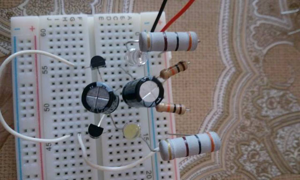

Sziasztok Egy kis segitsegre lenne szükségem....megépitettem a ket led-es villogot amelynek a kapcs. rajzat fekraktam par nappal ezelott. A gond az hogy nem villog ) Talan a tranzisztorokat nem jol raktam be??
(#) proli007 válasza abacs hozzászólására (») Feb 10, 2017 /
Hello! Az első képen a baloldali tranyó kollektor-emittere fel van cserélve. De mint ha a jobb oldali Led is fordítva lenne. (Lelapolt katódnak a tranyó felé kell nézni.)

A tranyot megforditottam ugy ahogy mondtad. Igy sem mukodik...Lehet hogy tonkrement?? Probaljam meg uj tranyoval?A led-ek polaritasat ellenoristem, azokkal nincs baj

Nem fog az tönkremenni.
- Ellenőrizd a táp polaritását.
- Vedd ki a két kondit, és mind két Led-nek világítania kell. Ha nem világít, zárd rövidre a tranyók kollektor-emitterét. Akkor meggyőződhetsz, hogy a Led jó polaritással van-e bent.

Ellenőriztem a táp polaritását. Kivettem a két kondit de a ledek csak akkor égtek ha rovidre zártam a tranyot.
Azt nem láttam, milyen tranyó van benne. Mert nem mindegyiknek egyforma a bekötése.
De ha van műszered, meg lehet a feszültségeket mérni a tranyó lábain a negatív táphoz (emitterhez) képest. Bázis-emitternél kb. 0,6..0,7V kel legyen.
Ja, és NPN tranyónak kellene lenni benne..

(#) abacs válasza proli007 hozzászólására (») Feb 10, 2017 /
Megmértem...9 v
(#) abacs válasza abacs hozzászólására (») Feb 10, 2017 /
BC556B típusú tranyok
Az bizony PNP..
De gond egy szál sem, meg kel fordítani a Led-eket, a tápot, és a kondikat..
Nagyon-nagyon szépen köszönöm a segítséget ) Működik )
