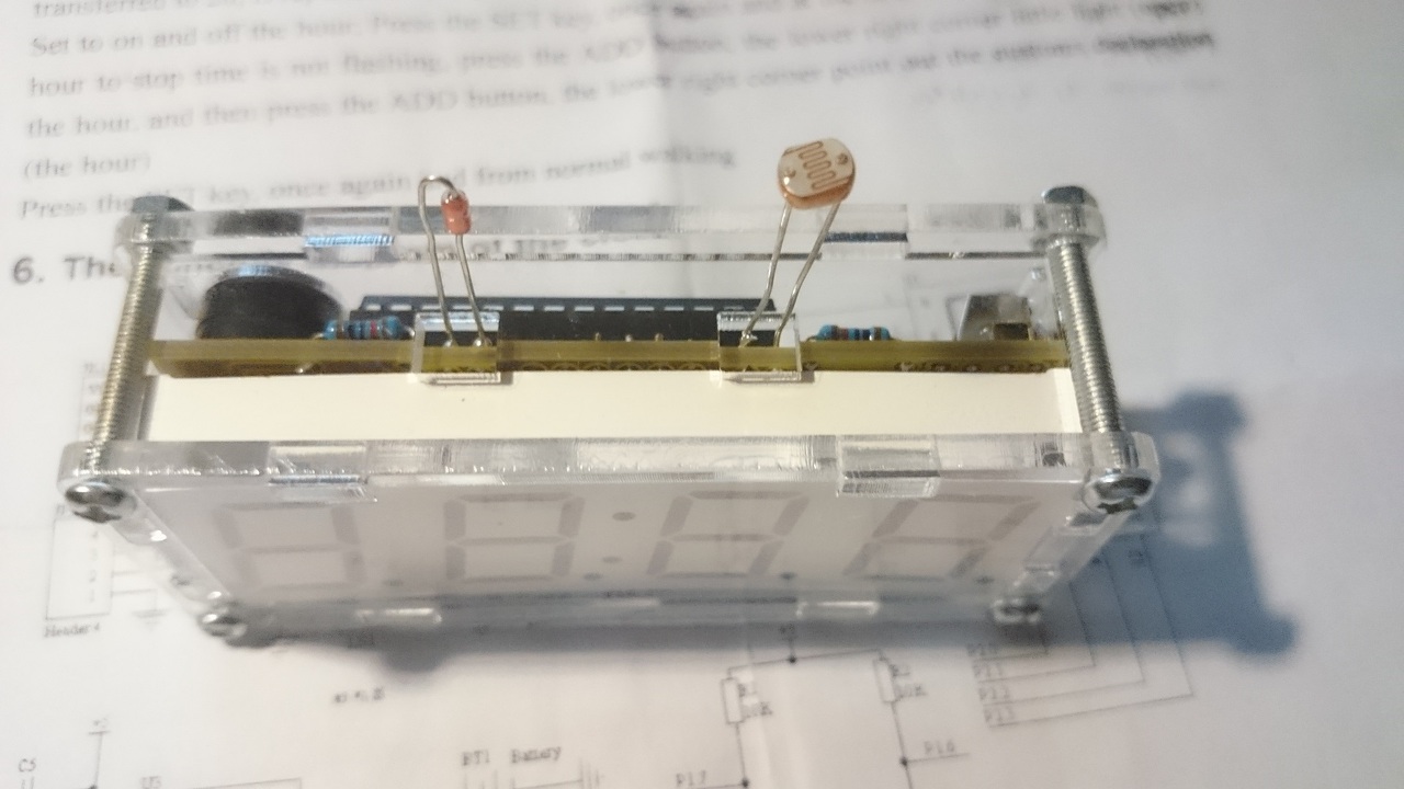

Segítségeteket szeretném kérni. A Bang good-on vettem ezt az órát ,ami ébreszt és hőmérsékletet is mér. Összeépítés után szépen elindult minden funkciója működik ,csakhogy egy idő után észre vettem ,hogy nagyon nagyon késik reggelre már 7-8 órát is késett . Van benne egy krystals amire gyanakszom ,hogy vagy nem megfelelőt raktak a csomagba ,vagy hibás .Ha valaki ismeri ezt a szerkezetet ,és tudna segíteni ,akár tanáccsal megköszönném.
Első lépésként a C6 és C7 kondenzátorokat vedd ki, normál esetben ezek nem kellenek. Ha nem javul a helyzet, akkor az órakvarcot cseréld ki (HEStore-ban is kapható). Ez a kvarc határozza meg az óra pontosságát.
Megcsinálom ,és jelzem ,hogy megoldódott e a probléma.

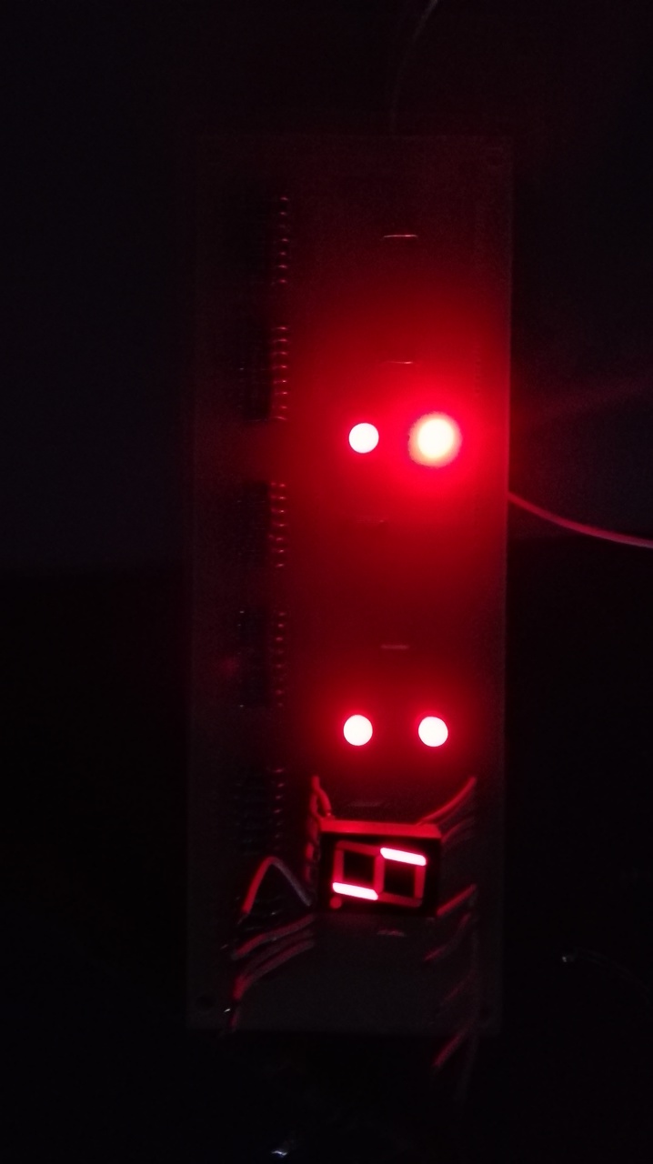

Megépítettem az itt található cmos órát, és az a bajom vele hogy a kijelzés nem jó helyen lenne vagy nem jó biteket ad ki, de nem értelmes jelzések jönnek ki belőle. Az eredeti helyett 0.56"os 7 szegmenses kijelzőt használok, de a kiosztás ugyan ott van.Hol kezdjem a hiba keresést? Köszönöm a segítséget előre is, ha kell később tudok feltenni videót is akár a hibáról. Remélem jó helyre írtam ha nem akkor valaki át tenné a jó helyre? A hozzászólás módosítva: Feb 17, 2017
Hello! Mivel a CD4511 nem képes helytelen karaktereket kiírni, mert 0..9-ig megjeleníti a többi variációt pedig kioltja, csak az IC és a hétszegmenses kijelző összekötései lehetnek összekutyulva..
Most így néz ki, de eddig mind a 2 helyen ugyan ezt produkálta a kijelző.
Tovább nem próbáltam. Ez lenne a 4 . A hozzászólás módosítva: Feb 17, 2017
A "g" szegmens hiányzik. Egyébként tényleg ez a négy, mert négy piros pötty van a képen.
Végülis igen, de a g szegmens külön megy de egybe nem kezeli valamiért :/
Na, ezt még értelmezni sem tudom. A "g" szegmens pont olyan mint a többi hat. Semmi különbség. Sem a meghajtó 4511 sem a Led kijelző szempontjából. De talán ellenőrizni kellene, hogy a Led kijelződ kivezetései tényleg ott vannak-e ahol a nyáktervben is szerepel. Hiszen az változott meg az eredetihez képest..
A nem világító szegmensek rendre az 1, 2 , 3, 4 (az 5 nem látszik) és a 0 alakját rajzolják ki. Milyen hétszegmenses dekóder IC -t használsz? A kijelződ közös kivezetése a földra megy? Közös anódos vagy közös katódos típust használsz?
A hozzászólás módosítva: Feb 18, 2017
Ami a kapcsolásban is van, egy az egybe építettem meg változtatás nélkül.
A kijelző közös szálát ha testre kötöd akkor nem javul meg? , esetleg mit csinál ha kiveszed belőle a ledeket, és csak a kijelző marad? ( lehet csak a fényerő szabályzó szórakozik, és a ledeken kap tápot a kijelző is.)
Ha kiveszem a ledeket akkor meg áll az egész panel tápellátása
![]() Ha pedig a fix testpontra teszem a kijelzők közös pontját akkor a ledek világítanak csak a kijelzőtől pedig elveszi a fényt..
Valami mégsem olyan, mint a cikkben...
Vegyük azt az esetet, amikor a CD4511 bemenetén a 0000 kombináció van. Ekkor a kimenetei közül az a..f szegmensekhez tartozók magas szinten (közel 5V), a g szegmenshez tartozó alacsony (közel 0V) van. Hogyan világííthat mégis a g szegmens és miért nem világít a többi? -- Ha a kijelző közös katódos és a kapcsolási rajzon szereplő IRL540 nyitva van, az a..f szegmenseknek világítaniuk kell, a g pedig sötét, a 0 alakja kirajzolódik. Ha az IRL540 valamiért nincs nyitva, a LED -ek és a kijelző egyáltalán nem világít. -- Ha a kijelző közös anódos és a kapcsolási rajzon szereplő IRL540 le van zárva, a led -ek árama a g szegmensen és a CD4511 -en kereszül folyik, azaz a g szegmens világít, a többi nem. Ha az IRL540 nyitva van, az áram rajta keresztül folyik, a szegmensek nem világítanak. A hozzászólás módosítva: Feb 18, 2017
Akkor a kijelző lehet a ludas benne ezek szerint, a kapcsolálsba lévőt még nem sikerült beszereznem, és reménykedtem hogy ezekkel is menni fog, csak ám ezekről nem találtam semmi információt hogy milyen lenne.
Akkor emgvárom míg sikerül olyat szereznem ami a kapcsolásban is szerepel azzal hátha jó lesz. LA5651-11 megtaláltam végül ilyen a mostani kijelzőm, de ha jól értem ezt be lehet kötni mind a 2 féle képpen? A hozzászólás módosítva: Feb 18, 2017
Elsőként meg kellene nézni, hogy a kijelző tényleg közös katódos-e és a szegmensek hova vannak kivezetve. (Ehhez egy táp vagy elem és egy ellenállás elegendő.)
Azután, hogy a szegmensek oda kapcsolódnak-e ahova kell a 4511-nél. De ha kiveszed a négy Led-et és megszűnik minden, akkor valami nagyon nem kerek, mert annak semmi köze a kijelzéshez. |
