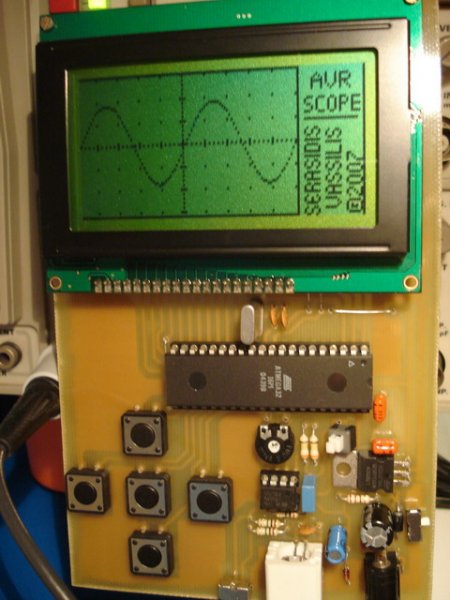

es egy ijent meg epiteni erdemes e?
http://www.serasidis.gr/circuits/AVR_oscilloscope/avr_oscilloscope.htm
Játéknak jó, főleg hogy csak 7-8kHz-ig mér.
akkor valamijen kapcsolast tudtok e amit lehetne is hasznalni?
Tulajdonképpen amatőr szintre nem nagyon lehet szkópot csinálni. Vagyis lehet, de az is elég nehéz.
Én 35k-ért vettem nemrég egy USB-s tárolós szkópot, 40MHz, 100Msamples, szerintem gondolkodj inkább vételben.
Szerintem csak akkor építsd meg ha van sok feles pénzed/türelmed. Én csináltam egyet azt toltam fel bss-re de nem nagyon lehet használni max 555 kapcsolások-hoz. Mindenesetre ha mégis meg akarod épiteni sok siker a led mátrix furkálásához
