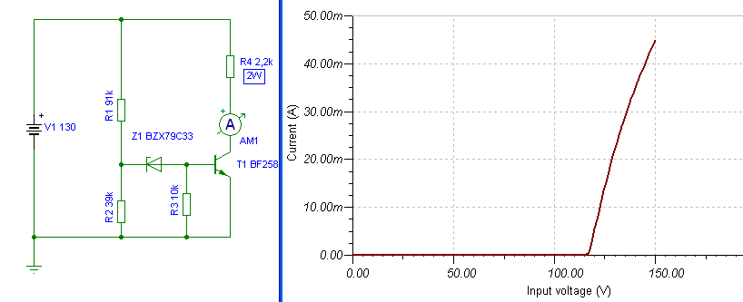

(#) proli007 válasza sastas01 hozzászólására (») Nov 8, 2012 /
Ha a feszültség védelemre gondolsz, Shunt szabályozással, valahogy így lehet védekezni.
Írtam, hogy ilyen egyenfeszültségű kondi nem jó erre a célra. De miért nem használsz egy kis adaptert inkább. Biztonságosabb, mint 230V-on szenvedni. 2,1V*20mA=42mW. 53db esetén, ez 2,3W. Ha fel veszteség lenne, akkor sem érné el az 5W-ot. (Gondolom a kondi nF és nem mikro.)

(#) sastas01 válasza proli007 hozzászólására (») Nov 8, 2012 /
Köszönöm. Igen, arra gondoltam, ezt szerintem holnap össze is dobom, utána meg pepecselek majd a ledekkel.
Milyen adapterre gondolsz? Egyébként, ebből szerintem többet tanulok, ha más nem számolgatni, és építgetni mint, egy adaptertől.
És egyébként is hobbi ezért meg nem az ár az első. A koncepció(amiért 2-ő db lesz belőle az, hogy világítson(mily meglepő) és a 2-őt lehessen külön-külön meg egyszerre is kapcsolgatni, és még tanuljak is valamit.Többek közt forrasztani, és nyákot gyártani.

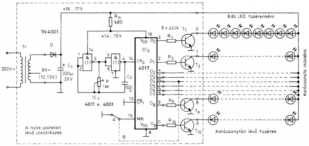

(#) gyati hozzászólása Nov 9, 2012 /
Űdv fórumozok.Egy kérésem van hozzátok.Az 1990novemberi Hobbielektronikában megjelent egy kapcsolási rajz,Karácsonyi futófény ledes fényfűzér cimen.Az lenne a kérésem,hogy ha valakinek megvan ez kapcsirajz,legyenszives tegye fel az oldalra.Nekem ez a szám sajnos nincs meg.Űdv:Gyati.

(#) Gabi válasza gyati hozzászólására (») Nov 9, 2012 /
"Fénypontsoros karácsonyfa-villogóra" gondolsz?
Sziasztok.Kőszőnőm nektek a segitséget.Azért kértem ezt a rajzot mert a 4017-es rész nincs rajta a92-esrajzon.Amit én szeretnék megoldani,az lenne hogy egy 5 méteres ledszalagot szeretnék villogtatni,vagy léptetni mint a futofény.A z 1992 novemberi számban van egy kapcsolás ami ennek a kapcsolásnak a kiegészitő rajza, ami hagyományos izzok villogtatását teszi lehetővé.Én ezt szeretném megoldani az 5 m-es ledsorral. Mi a véleményétek,megoldhato ez evvel a kiegészitő kapcsolással.Itt az égőket tirisztorok kapcsolgatják.Űdv:Gyati.
