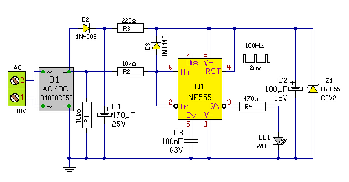

Hello
Lemezjátszóhoz szeretnék LED stroboszkópot készíteni a glimmlámpa helyett. Olvastam egy magyar megoldásról, csak sajnos nem elég részletes írás, valamint külföldi forumon is találtam ilyen témát mikrokontroller használatával.
Link:
Stroboszkóp LED vezérlés

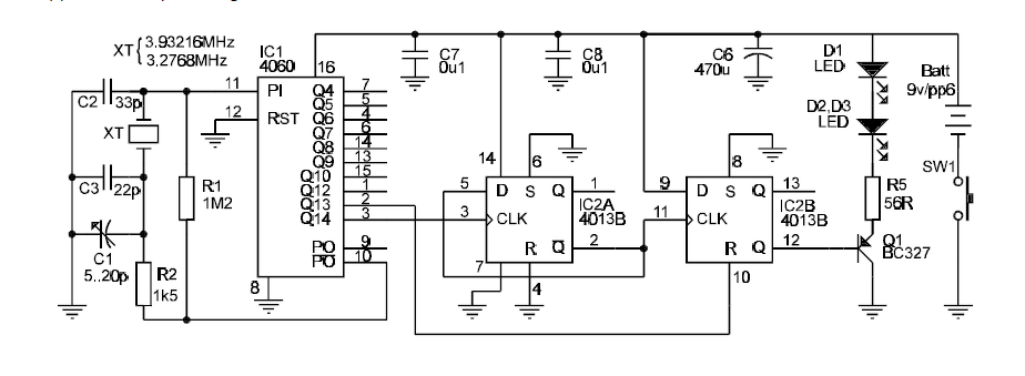

Ebben az illetőnek egy 1 kHz-es kvarc volt a polcon, amit egy osztó és segédelektronika segítségével 100 Hz-es villogást ért el. Ilyen oszcillátort nem találok csak sokkal nagyobb értékekkel, ezt hogy lehetne és milyen osztóval megoldani ?
A lemezjátszó tápegységnek van egy 10 V AC és 18 V AC kimenete.
Mikrokontrolleres programozásban nem vagyok jártas.

Sztroboszkopnak müködhet, söt egy zenerrel akár a glimmlámpát is lehet immitálni. Ha van mondjuk 10 V váltoáramod, annak a csucsfeszültsége kb 14 Volt. Azaz ha sorbakötsz a LEDdel egy 10 Vos zenert, akkor a váltoáram csak a csúcsán ad elég feszültséget, hogy a LED bevillanjon.
Ha még egyszerübben akarod, akkor 2, ha lehet egyforma LEDet köss antiparallel párhuzamosan és egy ellenállással állitsd be a fényeröt ( feszültségtöl függöen. Gyönyötüen fognak villogni a LEDek ( 100Hz).

Esetleg próbáld meg ezeket a kapcsolásokat.

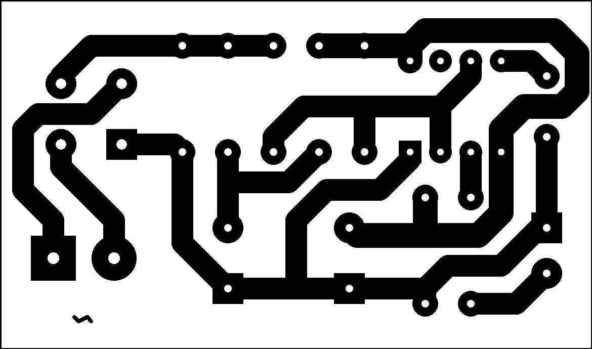

(#) proli007 válasza benceg hozzászólására (») Ápr 28, 2023 /
(#) Gafly válasza proli007 hozzászólására (») Ápr 28, 2023 /
Vagy ahogyan Massawa is javasolja: ZPD18, Piros LED és 47 Ohm a diódahíd után...
