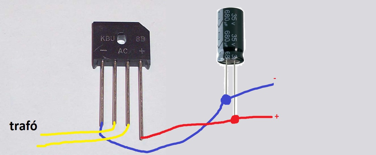

Rendeltem jónéhány LED szalagot, különböző ledekkel az ebay-en. Németországból pedig egy felszámolás során hozzájutottam vagy egy tucat igen jó minőségű trafóhoz, 230 V 50, 60 Hz - 12V 20VA, ami teljesítményben vígan elbír akár két teljes szalagot is. A meglepetés akkor jött, amikor rákötöttem egy szagot. Szépen vibrált. Lehet, hogy a 12V nem egyenáram? Mivel sajnos nem sokat, na jó, szinte semmit nem értek ezekhez a dolgokhoz, itt szeretnék segítséget kérni, milyen IC-vel tudnám a trafókat használhatóvá tenni? Remélem, csak egy kisebb modifikációra van szükség. Esetleg egy Graetz híd? Ha butaságot írtam, lehet nevetni, nem sértődöm meg. ![]() Minden segítséget köszönök előre is. P.s.: Van 10 db. MOSFET-em, IRF9540-es, azt fel lehetne használni?

A trafó (transzformátor) váltóáramot ad le.
Ha egyenáramot kapsz valaminek kimenetén, akkor a polaritást megjelölik. Nem feltétlenül öli meg 12V váltófeszültség a LED szalagot, de jobb nem játszani a tűzzel. A vibrálás váltófeszültségre, esetleg szűretlen tápra utal. Graetz-kocka (egyenirányítás) és egy polaritáshelyesen bekötött 2200 µF elkó már jó lehet. Nem ártana megnézni a feszültséget üzemi körülmények között, és a trafó hőmérsékletét is jó figyelni egy darabig. A hozzászólás módosítva: Máj 12, 2015

Nem tudok sajnos mérni, mert tönkrement a multiméterem, de most már biztos, hogy váltóáramú a trafó, rákerestem a neten. Abból kell egyent fabrikálnom.
Igen, váltóáramú sajnos. Rákerestem a neten, ezek a trafók kimondottan világítási célra készültek, 20W-os halogénlámpákhoz.
Összeforrasztok akkor egy egyenirányítót, "megbütykölök" mindent, csak részletesen kell a számba rágni, hogy mit és hogyan. Az említett mosfettel nem lehet megoldani a dolgot? itt fekszik a fiókomban, másra amúgy sem tudnám használni.
Jobban jársz, ha veszel Graetz egyenirányítót, a MOSFET meg mehet az apróhirdetésbe.
OK, köszi, akkor úgy lesz. Hol tudom megnézni, hogy melyik lábat hová kell majd forrasztanom? A Graetz 4, az elko meg 2 lábbal sétál.

Konkrét választ csak konkrét esetre lehet adni. Graetz esetén a ~ a váltóáramú bemenetet jelöli, a + és a - pedig az egyenfeszültségű kimenetet. Elektrolit kondenzátor házán általában a - van feltüntetve.

A multiméterrel az a bajom, hogy nem igazán tudom használni, ezért nem bajlódtam a rendbetételével. Ahogy írtam, szinte semmit nem tudok az elektromosság-elektronika téren, csak a "látó" módján, ami összetartozik, azt össze is forrasztom, amit látok, azt megcsinálom. Már volt ilyenre példa. Inkább betanított munkásként ügyködöm, akinek a szájába rágják, hogy a pirosat a piroshoz, a kéket pedig a kékhez - de azt legalább jól megcsinálom. Kicsit túl is becsültem magam. A kerti útra szerettem volna LED szalagokkal 2 vagy 3 részből álló világítást csinálni, ami szürkülettől mozgásra bekapcsol, majd el is alszik. Megrendeltem néhány összeállítandó csomagot, mint alkonykapcsoló, mozgásérzéselő, de leírás nem jött velük, így most csak bámulok a csomagokra, mint borjú az újkapura. Jó lenne találni valakit, aki nálam okosabb, és felesbe öszerakná a csomagokat. A konkrét kérdés? A Graetz dióda melyik lábához az elko melyik lábát kell forrasztani. a Többi már gondolom, adódik magától, arra már csak rájövök.
Köszönöm szépen a rajzokat. A kapcsolási rajztól hanyatt vágtam magam, de a Móricka-rajz tökéletes lesz, annak alapján még a vak is... na jó, a gyengén látó is tudja, mit és hogyan kell forrasztania. Pontosan valami olyasmire gondoltam.

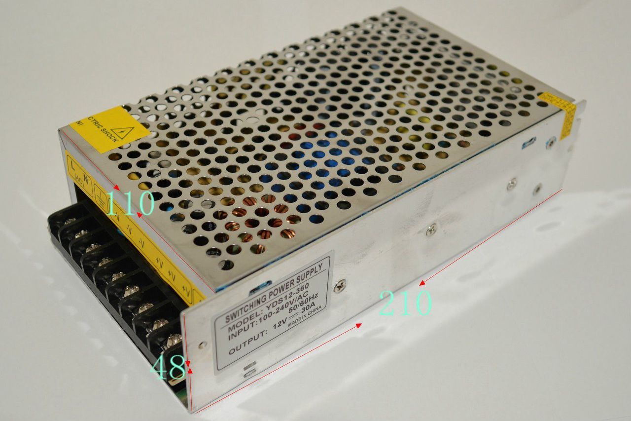

Ilyen táppal van valakinek tapasztalata? Teljesen csendes, nem sípol? 30A-t tud, de számításaim szerint 267W körül terhelném tartósan. Ha jól látom nincs benne ventilátor, így is bírni fogja? Az aktív hűtés mennyire lenne hangos (pl. hálószobában)?
Ha a ráírt teljesítmény 70-80℅-ával terheled azt folyamatosan terhelve is tudnia kell.
