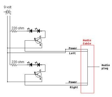

(#) Tomi44 hozzászólása Márc 12, 2010 /
nekem egy olyan kivezérlés jelző kapcsolási rajza kéne ami 1 max. 2 LEDel működik tehát egy ilyet szeretnék: videó
előre is köszönöm.
(#) pataki18 válasza Tomi44 hozzászólására (») Márc 12, 2010 /
Ezt találtam hirtelen remélem ilyen is megfelel:
Hozzávalók:
9V elem
9V elem csatlakozó
TIP31 vagy BD241-es tranzisztor
2 LED
220 Ω ellenállás
Vezeték
3,5 Jack dugó
okés köszönöm... megfelel ezis egyenlőre

(#) pataki18 válasza roland0327 hozzászólására (») Márc 16, 2010 /
Helló
Elkészítettem egy "teszt" példányát amiről egyenlőre Ennyit tudok megmutatni...
Hang még nincs mellé mert nem tudtam beszerezni Jack elosztót...
Tudom csinálhattam is volna de én jobban szeretnék boltban vásároltat.
Ez még csak Mono de hnap összerakom a Stereo-s változatát is
TIP31-es Tranzi helyett BD243C-t tudott csak adni a csávó de ezzel is szépen fut szerintem.
4 helyett pedig 3 LED-et kapcsoltam be elsőnek.

(#) danci1995 hozzászólása Júl 5, 2010 /
Megépítettem a mellékelt kapcsolást. TIP 31 helyett BD241C -t használtam. Működik is csak az a baj hogy nagyon halványan villog még max hangerőn is. Arra gondoltam hogy építek neki egy előerősítőt és akkor mindig jó nagy jelet kap. Én LM 386-ra gondoltam. Szerintetek ez így működne???
A neten találtam egy videót amin bemutatja a csávó hogy kell LM386 -tal erősítőt csinálni. Ez valóban működik??? Túl egyszerűnek tűnik szerintem, bár én örülnék ha csak ennyiből állna a dolog.
Előre is köszi!

(#) Little válasza danci1995 hozzászólására (») Júl 10, 2010 /
Ajanlott kapcsolasok: LM386, 5. oldal.
(#) leocska66 hozzászólása Júl 17, 2010 /
Én is megcsináltam 1 tranyóval , 2 tranyóval darlingtonnal ,de vagy csak teljesen kigyájt vagy nagyon halvány.
Sőt probáltam LM339 el is. De azzal is ugyan ez 5 DB zöld led volt 12 V-tról.De csak MP3 lejátszóról próbáltam , nem hangkarival.Ez lehet gond?
Kérlek segítsetek.
Köszönöm
Tibi
Erre gondoltamMonoban
(#) leocska66 hozzászólása Júl 18, 2010 /
Újra itt vagyok
A problémát megoldottam,sajnos ezek nem sima zöld ledek hanem kékből vannak előállítva de 3 LED tökéletes és köszönöm Azoknak akik segítettek.

(#) Emberke hozzászólása Nov 24, 2010 /
Én is megcsináltam ezt a kapcsolást.De van vele egy kis gond.Hangerőtől függetlenül torzít a hangfal.Sztereó dugóval csináltam és egy elosztóval van a gépbe dugva.Ha kihúzom ezt a kis áramkört akkor a torzítás megszűnik.Lehet valami szűrőt berakni valahova?
