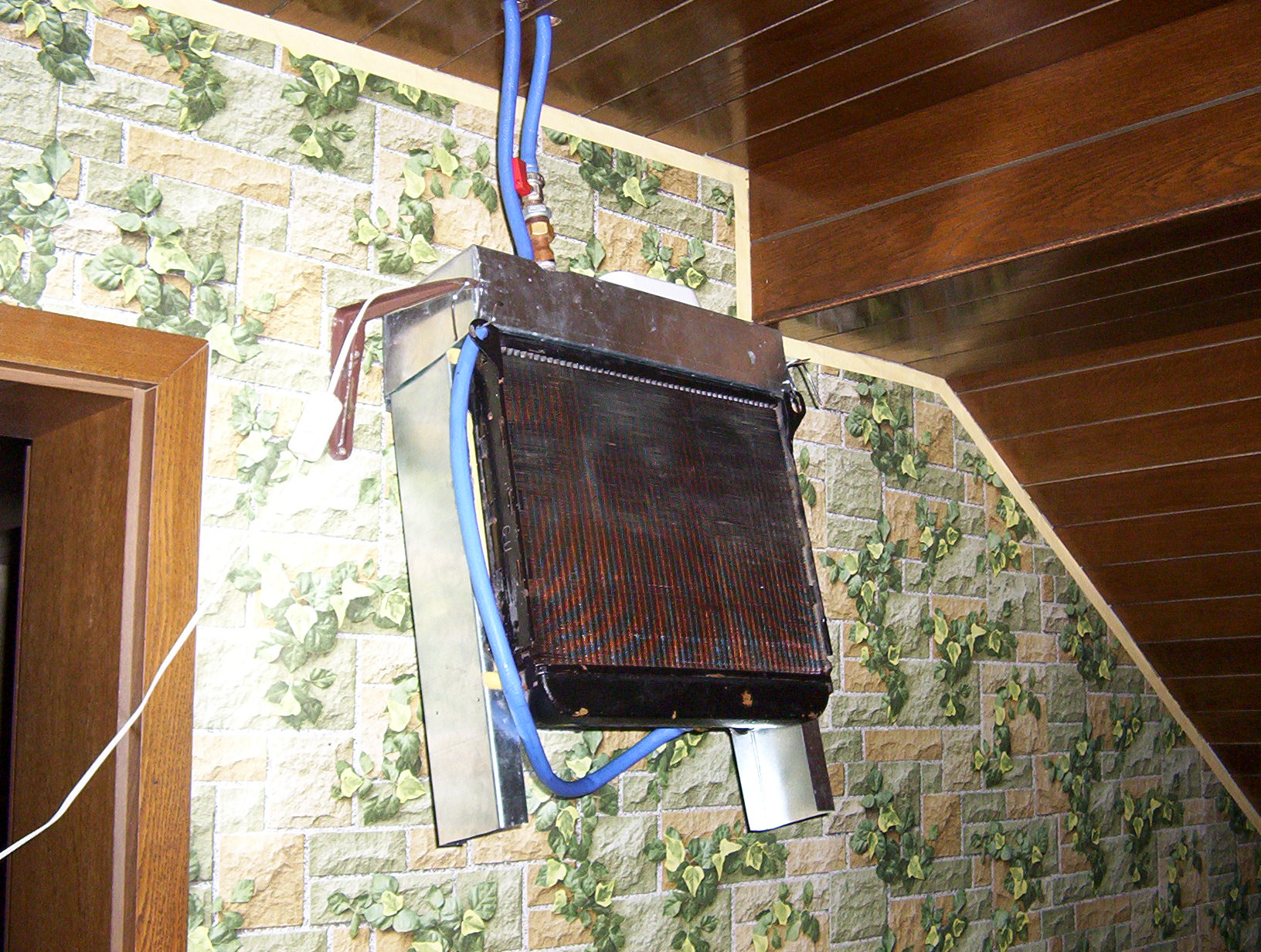

Lenne pár képed, hogy oldottad meg a "beltériegységet"? Kíváncsi lennék a te verziódra! Ha van kép küld el a pixy@vnet.hu -ra Előre is köszi!
Nekem is ugyanilyen ventim van,teljesen jó.Nagyon jól néz ki,Egyetlen észrevételem van, talán lehetne nagyobb a doboz mélysége pár centivel.Akor nem küszködnea venti.De ez így nagyon tuti megoldás.Gratula és jó hűsölést.
Vannak képeim, nem a maiak, itt még nem volt meg a medence. Apámnak nem tetszett a fadoboz. Bádogossal lett csináltatva plé különböző alakokra, azt összedolgoztuk, majd folytattuk tovább. Egy nyomáskamra lett összeállítva. A beltériben egy Yugo hűtő van. Nekem nem tetszett ez a "gumizás" (szorítóbilincsekkel, stb.). Tavaly már szétvertem egy komolyabb aluminium hűtőt, az sokkal jobb lenne, de műanyag volt a széle és eresztett pedig abban is volt munkám. Ez réz hűtő, le is cineztem a csatlakozóit a szabványos 32-35 mm-es gumicsőre. Kihasználtam az alsó részen a lyukat a hőszenzorra (szabványos félcolos menet). Felülre pedig ahol eredetileg a hűtőfolyadékot lehet hozzáönteni, oda lett cinezve réz cső (fűtéscsődarabka) és hozzávaló elemmel át háromnegyedcolos csavaros csatlakozóra. (No ez a cinezés rosszul sikerült nekem, letört, a bádogossal lett átcineztetve. De a csőcsatlakozók helyei még tartják magukat kuc-kuc). A hidegvizes csövet a föld alatt húztuk a falig, föl a tetőig, és a horogfák között teljesen fel. Végig csőben van ( a föld alatt kanalizációs, és abban jön fel a fal mellet, a tetőtérben pedig kartoncsőben, szerzemény). A melegvizet pedig 25ös műanyag vízvezeték csővel van szétterítve. 4mes csőre rádolgoztatunk egy dugót, és egy fél colos csatlakozót. Kifurkáltam teljes hoszban 4 centinként 2mmes fúróval. Minden félcolos locsolócsővel van összekötve. Nem volt olcsó beruházás az egész, de nem egy túl nagy összeg. (1400a locsolócső(50m)+ 1800 a bádogos + 600 az csatornától a medencéig + 500 a szétterítőcső + 10500 a medence + ~1000 egyéb) ~43kHUF (amiből a medence a tétel, de nem tudtunk volna hova lenni ennyi vízzel).További kérdés ha van szívesen válaszolok, így hogy már élvezem a művem Üdv. Tóbi

Hát igen a mélysége nem túl nagy, de az a gond, hogy kicsi a szoba szélessége és a hoszanti végeibe nemtudtam felszerelni! Van még elvileg valahol egy hagyományos álló 3 lapátos ventim, lehet belepróbálom magát a lapátot!
Nekem ásottkúttal van megoldva és visza is van keringetve a víz! A belső hőcserélőről a linken vannak képek, hogy viteleztem ki és építettem meg! Az eggyik képen látszik, hogy a lecsapodó vizet egy a doboz anyagából kialalkított kiüvegszálazott műgyantázott tálcába fogom fel és onnan folyik ki a szabadba! Majd ma jön az újabb próba, már tudok mérni is!

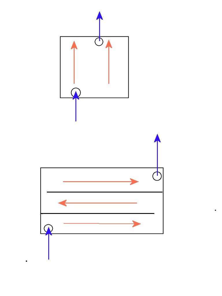

Most azon filózok, hogy ugye nemigen tudom 24-25 foknál lejjebb vinni a hőfokot a kútklímámmal! Sztm a hütőnél van az árulás! Mellékeltem egy összehasonlitási rajzot is! A képen a felső a mostani a waresz hütő, az alsó a másik a skoda hütő! A rajzon jelöltek szerint áramlik a víz a hütőkben! Kiszámoltam a felületeket is és a wareszé 962 cm2, a skodé 1323cm2. (ezek csak a látható felületek, nem a lemezkék felülete!!!) Ebböl a szempontból a skodáé sokkal jobb! De ha az ármalást nézem akkor a skoda abban is sokkal jobb! Nektek mi a véleményetek róla???
Az alsó tuti hogy sokkal jobb ! De egyiktől se várj
25 c alatti hőmérsékletet !A jobb klímáknál is 10-15c a hőmérséklet külömbség a hűtőfelület és a kifújt levegő hőmérséklete közt ! (delta -t) ez a te esetedben azt jelenti : 8c os víz kb2c vesztség és 15c delta -t mellet 25c amit tudhat ! de ez már 35c külső hőmérséklet mellett maga a tökély ! És arról még nem szóltunk hogy a levegő igazán nen jó hővezető tehát a szobában az összes levegőt át kell forgatni hogy egyenletes legyen a hőmérséklet.Ja és a klímákban -5+5 c körül párölog a gáz tehát 0c átlagban a hőmérséklete a hűtőfelületnek és 18c a legalacsonyabb hőmérséklet amire a legtöbb klíma beállítható!Tehát csak 7c -al vagy lemaradva a gyáritól de töredéke a fogyasztás!
Azért fura ez, mert amikor volt a próbaüzem a fűtöegységgel akkor ott olyan hőfokú levegőt fújt ki ahány fokos a víz volt! Itt ez nem így van, mert a víz most mire ideér 14 fok lesz, de a kifújt levegő 19-20 fok! Vagyis az ráulás sztm a vizáralmásában van! Vagyis a fűtésben hasinló volt az áramlás, de ugye nem széles! Viszont itt széles a hűtő és ugye a víz a legrövidebb utat váalsztja ebben az esteben, nem kényszerül a hütő többi részébe, ami miatt adott részeken sima meleg levegőt szív át a hűtőn ami keveredik a hűtöttel és így jön ki a 19 fok! Azért sztm az az 5 fok sokat számít!

A skoda hűtő is alu lemezes, igaz itt asszem 8asával mennek a kb 6-os belső átmérőjű alu csövek!
Na asszem faragok neki egy tök alap dobozt azt proba lesz azzal is! Amúgy 14 fokos víz megy most be és kimegy 15 fokos! vagyis nem ad le túl sok hideget! Na majd írok ha sikerült összehozni a skodás verziót!

Nekem működik ez a kútklímás dolog, mert a 25 fokot hamar eléri, 27 fokról! De ugye itt a gond a hőcserélő mértével van! Meg ugye az áramlással, gondolom láttad a két képet, hogy melyik hűtőben hogy megy a víz! Most majd megcsinálom a skodás verziót azt kiderül! De aztm az jobb lesz, mert annak aluből vannak a hűtőbordák és sajnos a wareszé meg mint kiderült vas! A másik meg hogy ha a klímát lekapcsolom utána elég hamar elérjük a kiindulási höfokot! Hosszútávon működtetni viszont nem mindegy hogy a 23-24 fokot hány kilówatt elhasználásával tudom tartani! Ez a cucc nekem kb 200-250 wattot fogyaszt! Eddíg nekem pénzbe nem nagyon került, mert amit vettem az sem kizárólag a kútklímához használható fel! Így jelenleg semmi kárbavésző pénzem nem áll benne! Ha lesz időm megcsinálom a másik hőcserélőt és kiderül azzal mit tud! Csak ugye nekem a fűtőegységes teszt miatt fzra most mert egy sokkal kisebb hőcserélővel elértem fél óra alatt majd 2 fok csökkenést!
