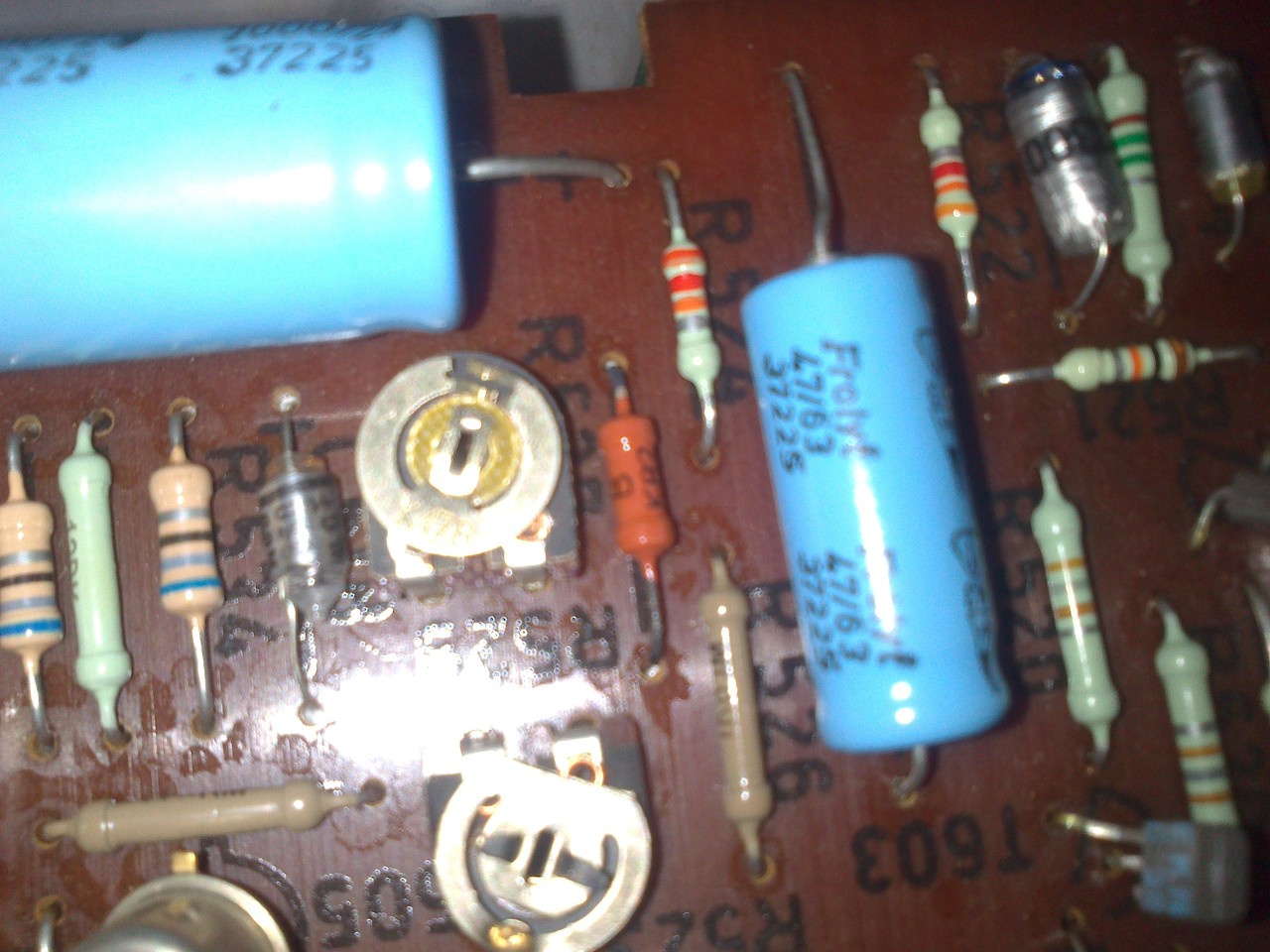

(#) johncutter hozzászólása Máj 23, 2014 /
Szervusztok, a HF egységen tanulmányozam az ellenállásokat, mikor arra lettem figyelmes, hogy egy csomó lába el van feketedve... Illetve a C503-603-as kondikon nincs fesz. Bővebben csak holnap tudok nyilatkozni, mert vár a meló, addig teszek fel képeket.
(#) pucuka válasza johncutter hozzászólására (») Máj 23, 2014 /
A helyzet az, hogy azok orosz MLT fémréteg ellenállások, és a lábaik pedig ezüstözöttek voltak. Az ezüstoxid meg fekete. Ezek az ellenállások elég jó minőségűek, és az a kis oxidréteg nem befolyásol semmit.
(#) johncutter válasza pucuka hozzászólására (») Máj 23, 2014 /
Ez nagyon jó hír, legalább nem kell kivenni őket megmérni, ellenben kutathatok tovább... Kössz a választ

(#) johncutter hozzászólása Máj 25, 2014 1 /
Na szervusztok újra, nagy örömhírrel szolgálhatok (legalábbis magamnak biztosan ), mert sikerült elhárítani a hibát. A hiba forrása a C506-os kondi volt, elmondom miért. Minap méregettem, hogy hol szakad meg az áram, amikor véletlenül elhajlítottam, erre elkezdett szépen szólni a rádió sztereóban... Valószínűleg érintkezési baja van, most tökéletesen működik, de cserére szorulna, tudnátok javasolni valamilyent?
Ui.: Csak nem tudom, hogy egy ismerősöm miért mondta, hogy tízezres tétel lenne a javítása (egyébként tudom).
(#) kadarist válasza johncutter hozzászólására (») Máj 25, 2014 /
Ez egy kis kondenzátor az egyik csatorna hangszínszabályozójában és a rajz szerint 1,2nF-os.
