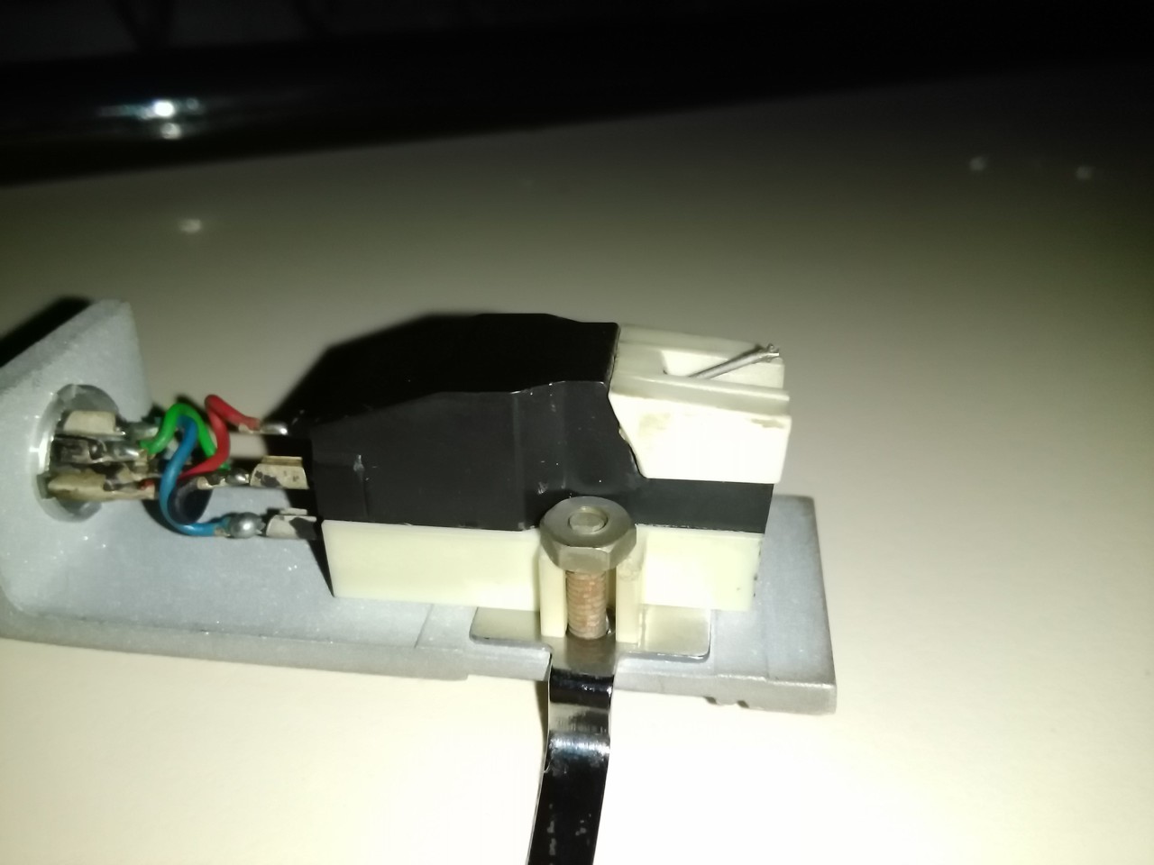

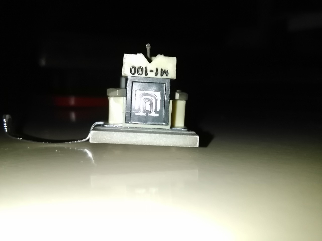

(#) mate81881 hozzászólása Márc 7, 2015 /
Szeretném a segítségeteket kérni.
Van egy unitra lemezjátszóm ilyen pickuppal, és tűt kellene be szereznem. Honnan és mennyiért tudok olyan tűt venni ami biztosan jó hozzá és nem kopott stb?
Másik bajom hogy az utolsó számnál nem emeli fel a kart. Ezt hol kell állítani?
ÉRdemes lenne másik pickuppot venni hozzá használtan?
Mit kell tudni erről a lejátaszóról? Milyen minőség? Hangzásban hogyan lehet javítani rajta? elég másik pickup? Képeket mellékeltem, a válaszaitokat köszönöm!
(#) elektrorudi válasza mate81881 hozzászólására (») Márc 7, 2015 /
Az egyetlen ésszerű tuningolási lehetőség a hangszedő csere. Ennél többet nem tehetsz a dolog érdekében. A lemezjátszó olyan, amilyen. Használt tűt, vagy hangszedőt SOHA ne vegyél! (Illetve létezik olyan eladó akitől lehet használt terméket venni, de az nem ez a kategória...)
(#) Pioneer válasza mate81881 hozzászólására (») Márc 7, 2015 /
Már ezzel a pickuppal is sokat tuningolhatsz rajta. A kar visszatérést biztosan lehet állítani, de ahhoz meg kell bontani a burkolatot.
(#) mate81881 válasza Pioneer hozzászólására (») Márc 7, 2015 /
Rendben köszi, és egy shure M95 G hez képest milyen ez amit ajánlasz és a régi unitra fej? Ha veszek új pick uppot akkor mi lesz a különbség? kb 10 ezret szánnék rá. Vagy erre a játszóra nem érdemes?
(#) CT-3 válasza mate81881 hozzászólására (») Márc 7, 2015 /
Szia! A kar mozgása a mechanika hibájából ered,állványozd fel a gépet,hogy müködés közben alá tudj nézni.Nem egyszerü,mert nincs "célszerszám" vagyis állvány
En könyvekkel szoktam felállványozni,persze ilyenkor mindig megesküszöm,hogy legközelebb csinálok egy forgathatót.Ez a Luca széke-állvány
Müködés közben mozgasd a kart ide-oda,látni fogod mi okozza a bajt.A végálláskapcsolóval lesz a gond szerintem.
Ebben a kategóriában az Unitra nem volt roszz,de sajna jó sem.Szerintem egy Audiotechnika hangszedöt vegyél bele,olyan 4000Ft körül van,és minden átalakitás nélkül beépithetö.Elégedett leszel a hangjával.
A Shure az a felsö kategóriát képviseli,ha ilyet veszel bele,nagyon jól fog szólni,persze Hi-Fi erösitövel.Nekem van egy Unitra g-1100fs lemezjátszóm,ami a csúcsmodell,nem mai gyerek,Ortofon hangszedövel használom,kifogástalanul szól.
Amit a hagszedökröl irtam az természetesen egy elfogult vélemény,szeretem a minöségi zenehallgatást.A bekelitlemezjátszók meg,hát igen a nosztalgia a lényeg,Tesla lemezjátszóm is van,a legegyszerübb,mégis örömmel hallgatom néha.Mire mit érdemes,a felujitás öröme dönti el,persze szerintem.
Rendben köszönöm! És melyik típust ajánlod te az audiotechnikától? Honnan lehet megrendelni nagy biztonsággal? Nem lenne baj ha 5ezerből kijönne és jobban is szólna. Üdv!
A legolcsóbbat vedd meg,nézegesd a netet,nagy szórás van.Ha teheted személyesen vedd meg a boltban,ha nem akkor posta.
Vadássz a neten,vannak elszabadult árak.Egy tipus van töle,az minden lemezjátszóba jó.
(#) mate81881 válasza CT-3 hozzászólására (») Márc 9, 2015 /
Értem rendben találtam 9e ft ért és 11500Ft ért ezt az AT91 est. Erre gondoltál? az át szereléshez annyi kérdésem lenne hogy csak simán át forrasztom és kész?
(#) Massawa válasza mate81881 hozzászólására (») Márc 10, 2015 /
Forrasztanod sem igen kell mert apro konnektorok vannak a hangszedök büvégén, csak le kell huzni és be kell dugni az ujat.
