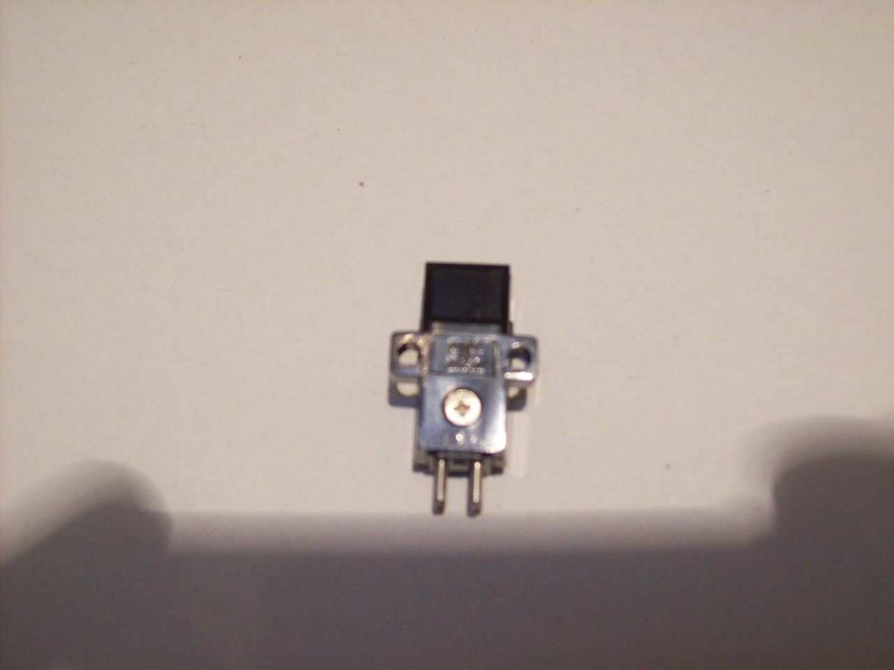

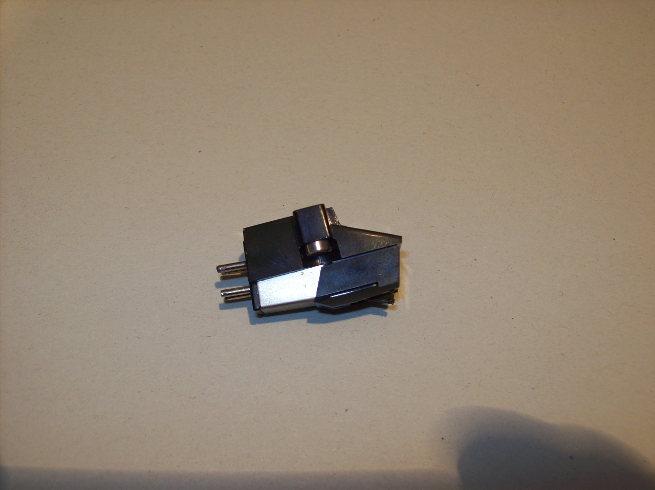

Valaki tudna segíteni hogy ez milyen gyártmányú és típusú MM hangszedő? A tetejére annyi van írva hogy Japan meg hogy 125 Köszönöm.
Szerintem AUDIO-TECNIKA AT94, vagy testvére.Bővebben: Link
Szerinted ez a jobb vagy az Akai PC100 hangszedő?
Szerintem kb azonos kategória, esetleg nagyon picit jobb..
