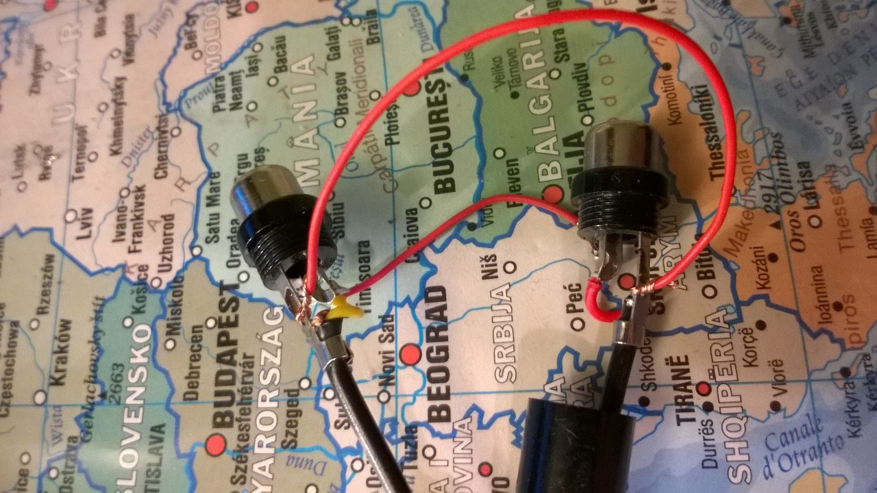

(#) gyedavid válasza gyedavid hozzászólására (») Nov 24, 2016 /
Találtam! Hogyan tudom rövidre zárni?
Egy ilyenem van.
A hozzászólás módosítva: Nov 24, 2016
(#) CHZ válasza gyedavid hozzászólására (») Nov 25, 2016 /
L-R-GND összekötve, az erősítőnek ezzel lezárva, totál zajtalannak kell lenni.
(#) gyedavid válasza CHZ hozzászólására (») Nov 25, 2016 /
Megcsináltam. Ha bedugom még jobban búg. Főleg ha megfogom a jobb és baloldalt összekötő drótot. Mire lehet ebből következtetni? Az erősítő a ludas?
Másra nem lehet következtetni, ha valóban testre kötötted a bal és jobb csatornát.
Egy ilyet követtem el, ha ez jónak számít.
Illetve ahogy az ujjammal keresgéltem a dugó helyét hátul, ahogy hozzáértem szintúgy felerősödött a búgás.
(#) CHZ válasza gyedavid hozzászólására (») Nov 25, 2016 / 1
Jobb megoldás lehetne, ha a tuchel dugó 3 kivezetését forrasztod össze.

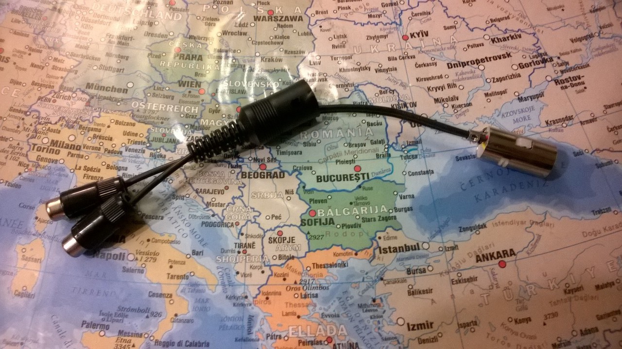

(#) gyedavid hozzászólása Dec 27, 2016 /
Visszatértem némi tapasztalattal...
Módosítottam az Akai AP100/C-t és 3 erősítőn is kipróbáltam.
A módosítások: din helyett rca kábel, földelő kábel kivezetés
A búgás továbbra is fennáll!! Kezdek megőrülni.. A motor hálózati földelésével is próbálkoztam, megszüntettem és ugyanaz a történet. Jelenleg vissza van földelve.
Mire gyanakodjak? Lehet, hogy a motor rossz?
Talán most már célszerűbb lenne elvinnem egy szervizbe, de még utoljára megpróbálok segítséget kérni tőletek...
Köszönöm előre is!
