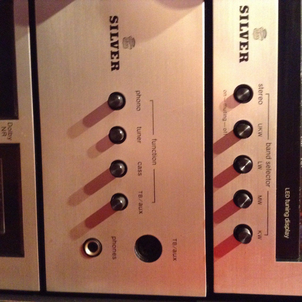

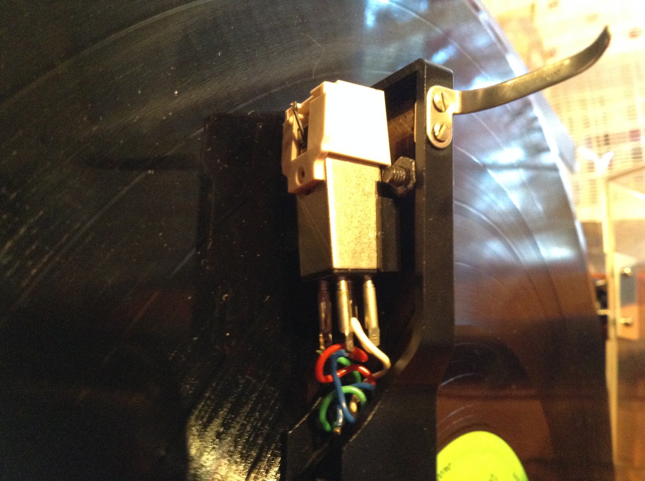

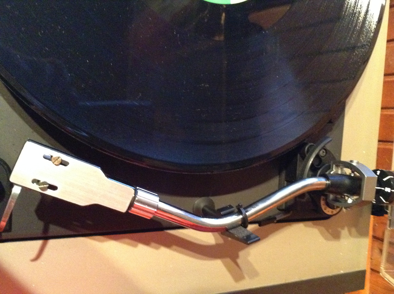

Vettem egy 1980-ban gyártott centert.A felkapcsoláskor bekapcsol a lemezjátszó motorja és mindig megy ,ha rádiót hallgatnék is.Valahogyan meg lehetne állítani,hogy ne mindig forogjon?Másik kérdésem az lenne,hogy a lemezjátszóból alig megy hang az erősítő részhez ,teljes hangerőn is alig hallani mi lehet a baj?Köszi
(#) Epu2 hozzászólása Ápr 7, 2018 / 1
Mechanikus hibája van. Lehet, megerőltették a kart, ami elforgott a tengelyen és nem működteti a kikapcsoló mechanikát. Vedd le a tányért és ellenőrizheted. Persze lehet még ritkább hiba, hogy a mechanika a tányér alatt elhajlott, eltört, az érintkezők meggyűrődtek.
(#) fecameca válasza hszuzz hozzászólására (») Ápr 7, 2018 /
Silver az nem egy márka. Csak ezüstöt jelent angolul. A kar hibáját már előttem megválaszolták. A pick-up kristályos? Akkor lehet törött kristály. A tűje nem törött? Az erősítőjét kipróbáltad már valami mással is? Mágneses hangszedőt utoljára kompletten olcsóbban kaptam, mint a tűt bele egyedül. Ráadásul Ortophont vagy Shure-t lehetett kapni 2000-ért ami mindkettő elég nagy márka. Ez volt ezelőtt legalább 10 éve. Ma nem tudom hogy mi a helyzet. A kristály hangszedőst viszont el kell dobni, hacsak nem szerzel valami régiséget, amiben van.
(#) hszuzz válasza hszuzz hozzászólására (») Ápr 7, 2018 /
Silver a márkája.Shin shirasuna japán gyártó.Az erősítő minden mással normális hangerőn szól.A tű amúgy szép tisztán adja le a hangot csak nagyon halk.
A kart megnézem még jobban.A tányér alatt nem látok semmit ami rossz lenne.

(#) doktor válasza hszuzz hozzászólására (») Ápr 8, 2018 /
A hangszedőn, ha találsz feliratot, azt lenne érdemes megnézni, beazonositani, esetleg fényképezni.
A lemezjátszó komplett egységét, szereld ki,és ezután tudod tesztelni a működést.
Jellemzően, nem a tányérnál, vagy alatta, hanem a karon elhelyezett érintkezők, szoktak elállítódni.
Szerencséd van, a pontos adtok alapján találsz hozzá javítási kézikönyvet, beállitási adatokkal.

Köszi,a kart mozgattam ide-oda,de nem volt semmi változás.Mikor kikapcsoltam és visszament magától a helyére ott is elkezdtem nyomkodni és mikor erősebben lenyomtam a helyén megállt a forgás.Így a kar rögzítő pántot rákapcsoltam és jelenleg áll.Viszont a hangja ugyanolyan halk,megtakarítottam mindent a fejen.Ennél többet nem tudok most vele tenni.A tű és fejcsere elég drága,marad így.
(#) doktor válasza hszuzz hozzászólására (») Ápr 9, 2018 /
Értem, most jó lenne legalább egy fénykép a hangszedőről, valamint, a készülék hátlapján lévő adattábláról, ezenkívül az elejéről az üzemmód kapcsolókról.
Érdemes lenne, több alkalommal kikapcsolt állapotban, átmozgatni 10-20 alkalommal.

Képek, sok kérdésre választ adhatnak.
(#) Moszkvai válasza doktor hozzászólására (») Ápr 9, 2018 /
Igen. Képek sokat segítenének. Előlapról, és a hátuljáról. A neten nem találtam ilyeneket.
(#) hszuzz válasza doktor hozzászólására (») Ápr 9, 2018 /
Kapcsolók,fej,hátulja.Ahol a fehér vezeték van az a rádió rész.A lemezjátszó teljesen be van burkolva belül se lehet hozzáférni csak pár vezeték jön ki a burkolatból ami megy a táphoz és phonó kapcsolóhoz van forrasztva.
