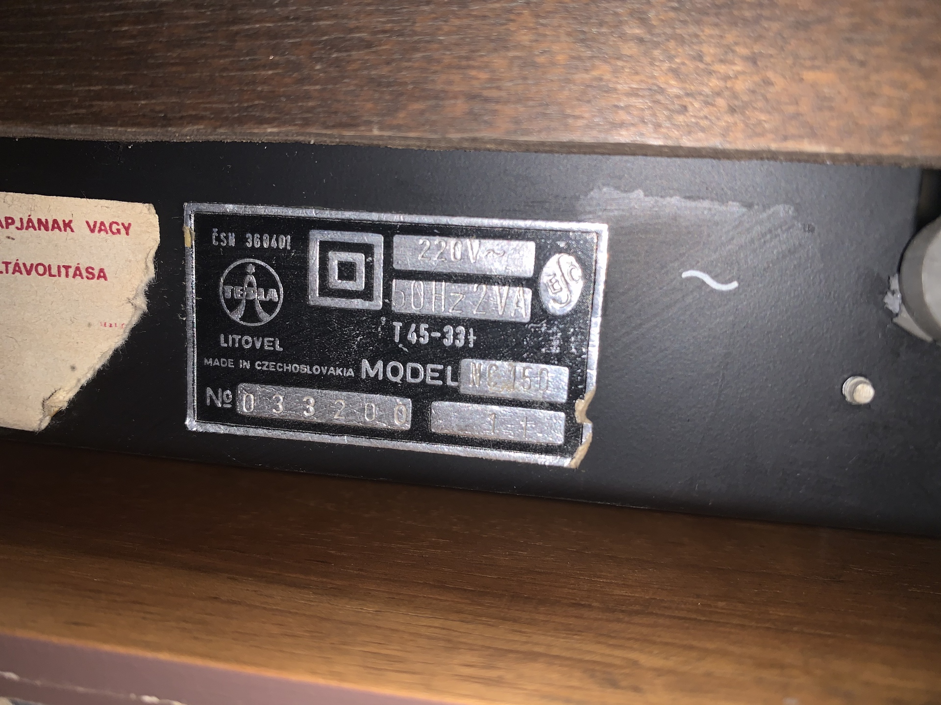

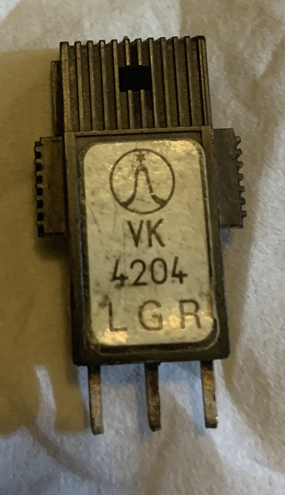

Hello! Olyanban kérnék segitséget, hogy adott egy Tesla lemezlejátszó meg szeretném javítani , de nem tudom melyik csati hova való ugyebár van két test(Földelés) meg jobb ball oldali hang, csak azt nem tudom hogy a 4 pólus közül meik meik. Előre is köszönöm a segitséget.
(#) nagym6 válasza Devilmokus hozzászólására (») Dec 25, 2020 /
Ez dinamikus lemezjátszó lenne? A kar fejből úgy látszik. Ahhoz nem lesz jó a VK4204 kristálybetétes hangszedő, aminek más elektronika kell, és más tűnyomás. Látni kellene a típust.
(#) Devilmokus válasza nagym6 hozzászólására (») Dec 25, 2020 /
Ez egy nc-150 es Tesla, és régen működött ezzel. Csak most így kaptam meg hogy eltörtek a forrasztások.
Igen, kristályos, jó bele a VK4204. Bekötést nem tudom, ha jobb válasz nem érkezik, akkor így: a négyből a két test nagy valószinüséggel azonos lesz. Tehát multi ellenállásméréssel megkereshető a két azonos, amelyek között minimális zárlati ellenállás van. Az erősítő bemenetek MΩ nagyságrendűek, nem árthat a multi nekik. Természetesen ne legyen áram alatt méréskor.
(#) nagym6 válasza Devilmokus hozzászólására (») Dec 26, 2020 /
Kimaradt. A jobb bal csatorna próbával, valahogy bekötöd, és amelyik zenénél tudod mi melyik oldalról jön, hallod jó-e, vagy fordítva. Ha kell, megcseréled.
(#) Gafly válasza nagym6 hozzászólására (») Dec 26, 2020 /
Viszont könnyen lehet, hogy a hangszedő fölött már elrepült az idő vasfoga...
(#) nagym6 válasza Gafly hozzászólására (») Dec 26, 2020 /
A tű állapota. Lemezt kiszánthatja.
(#) Devilmokus válasza nagym6 hozzászólására (») Dec 26, 2020 /
Köszönöm a segitséget, megpróbálok méregetni aztán remélem sikerül.
(#) Joe_001 válasza Devilmokus hozzászólására (») Dec 26, 2020 / 1
El a lemezgyilkos VK kristálybetét. A bekötése rajta van. L bal, G ground, test(ek), R jobb oldal. A lemezjátszó felől összerakod, beindítod amely oldal brummol annak megdelelően kötöd rá a PU-t. Ha sokáig állt a közlőkereket, a motor tengelyt, a tányért belül , ahol a gumi futott, nem árt megtakarítani alkohollal.
(#) Devilmokus válasza Joe_001 hozzászólására (») Dec 26, 2020 /
Nagyon köszönöm a segitséget. Így sikerült teljesen jól.

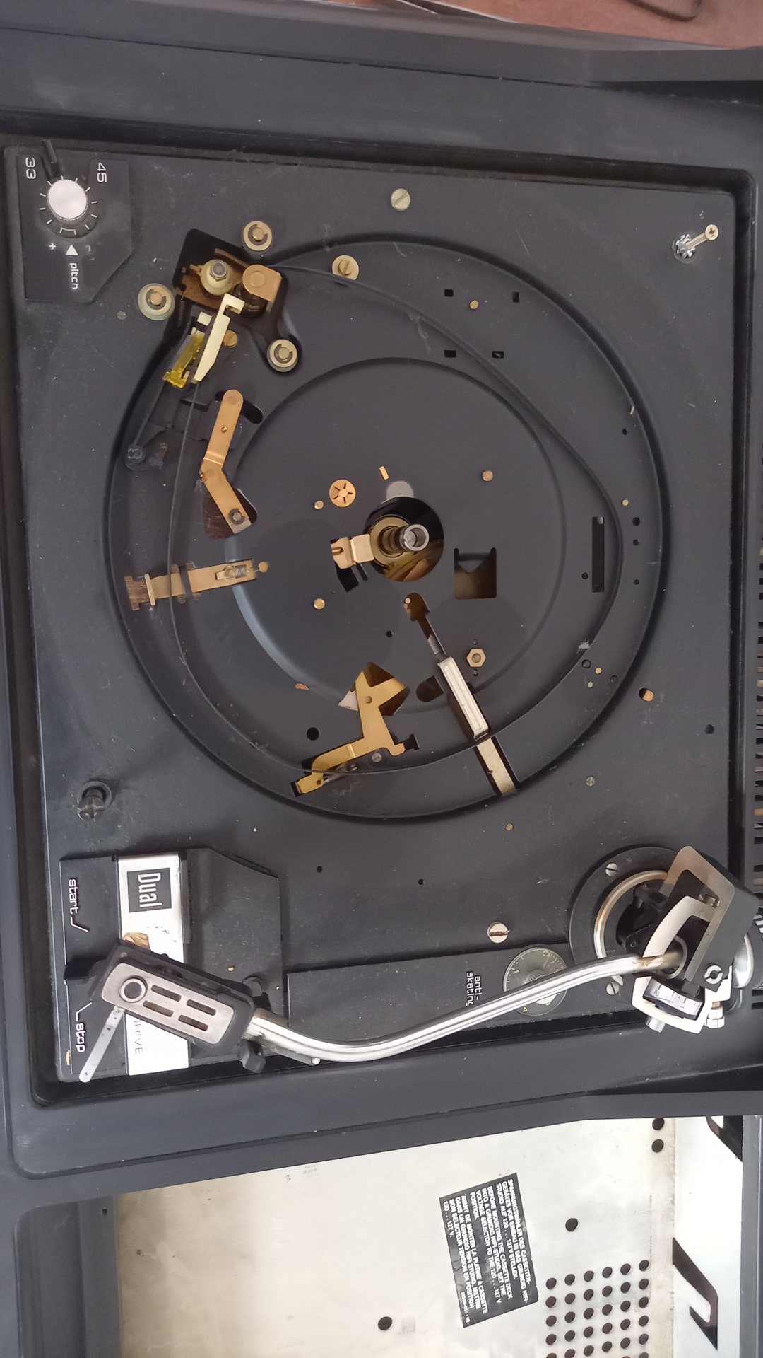

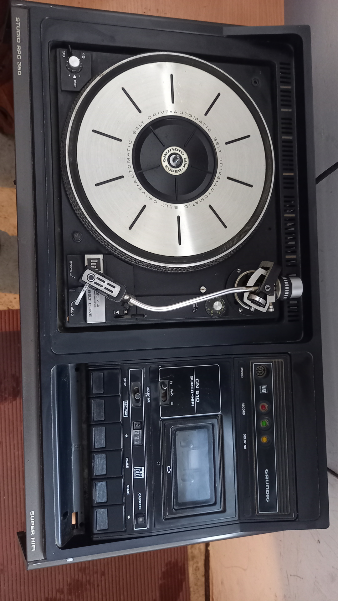

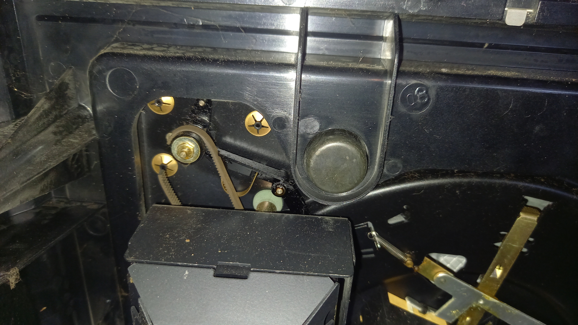

Sziasztok!_SegÍtséget kérnék egy Grundig RPC 350 hidi studioban lévő Dual lemezjátszÓval kapcsolatban._Régen nem használtam már, kb. 8-10 éve,_most kaptam kb. 20-30 lemezt, és szeretném életre kelteni._A következők a tünetek:_a lemez forog,_viszont egy ékszily ÉKSZÍJ el van szakadva, ami a lemez-sebesség finom beállÍtásában játszik szerepet._A kar tövénél lévő állÍtási lehetőségekből prÓbáltam mindent finoman állÍgatni_(igazábÓl nem tudom, mi mire valÓ),_mert a kar nem megy le rendesen, a tű nem ér a lemezhez,_csak akkor, ha kiveszem a sÚlyt a kar végéből._Ekkor már szól, de nagyon nehezen megy tovább. 3-4 szerHÁROMSZOR-NÉGYSZER is ugyan azt játsSza, mire tovább-megy a tű, aztán ez ismétlődik._Teszek fel pár fotót._Az ékszilyonÉKSZÍJON kÍvül nem látok más, komolyabb problémát._Mikor régen használtam, mŰködött rendesen._A sok állástÓl lehet a gond, sztemSZERINTEM._Mit lehetne tenni,_hogy ismét superáljonMŰKÖDJÖN?

(#) Udvari Zsombor válasza bogumil13 hozzászólására (») Jan 31, 2021 /
A kar állítgatásával óvatosan kell bánni, mivel ha túl nagy szabályozatlan súllyal teszi a tűt a lemezre, akkor akár fel is szánthatja. Ha már alaposan elállítgattad, akkor javasolom, hogy vidd profihoz, aki rendesen be tudja állítani (pl. a tűnyomást).
(#) CHZ válasza bogumil13 hozzászólására (») Jan 31, 2021 /
Tűnyomást állítsd be megfelelően.

(#) bogumil13 válasza Udvari Zsombor hozzászólására (») Jan 31, 2021 /
Az alapvető probléma az,hogy a kar nem megy le rendesen igy a tü a lemezhez sem ér.Alaphelyzetben ahogy még règen működött álligatás előtt,kb 1cm-re megáll a tű a lemeztől.Aztán teljesen betolva a súlyt kb fél centi maradtA karon lévő állitóval már hozzáér a lemezhez de épphogy,és nem mindig csak néha van hangfoszlány.Ha kiveszem a sulyt akkor se ér a lemezhez mindig még akkor sem ha a kar oldalán lèvő állitot egyik irányban ütközésig tekerem.

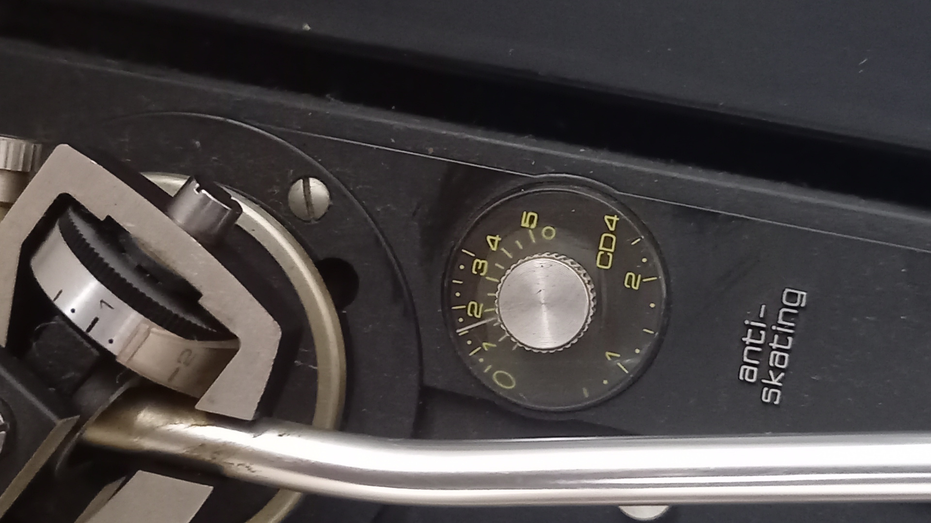

(#) bogumil13 válasza CHZ hozzászólására (») Jan 31, 2021 /
A tűnyomást hogyan kell állitani?A képen két állitási lehetőség van,a kar oldalán,ill az Antiskating.Melyik mire szolgál?
