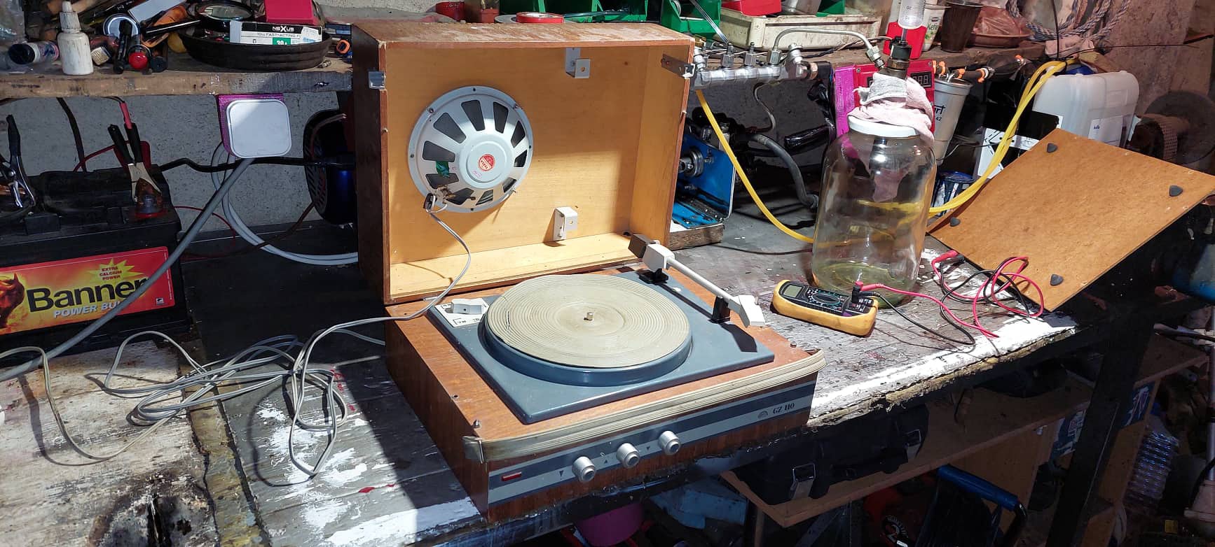

(#) Honda130 hozzászólása Nov 10, 2022 /
Sziasztok! Lett egy nagyon régi Tesla lemezjátszóm, ami nem csinál semmit bekapcsoláskor. Ha a javításával kapcsolatos kérdéseket szinte nulláról szeretném kitárgyalni, akkor jó helyen járok? Lenne aki segít navigálni a javítás hogyanjában?
Mert ha igen, akkor később jönnék képekkel, pontos típussal, stb.
(#) segítő válasza Honda130 hozzászólására (») Nov 10, 2022 / 1
1 db kép + egy típusszám. Elsőként
A hozzászólás módosítva: Nov 10, 2022
(#) Honda130 válasza segítő hozzászólására (») Nov 11, 2022 / 1
Azt hiszem, a képeken a típus is jól látszik.

(#) Gafly válasza Honda130 hozzászólására (») Nov 11, 2022 / 1
Simán javítható.
Rajzot még nem kerestem, ha valaki talál, akkor tegye fel, ne mindenki egyenként keresse.
Ha már mutat életjeleket, valószínűleg szembesülsz vele hogy a piezo hangszedő már elöregedett (ami nem látszik). A gumi tányér is, ami látszik.
Ezt nem a "karjával" lehet bekapcsolni?
(#) Honda130 válasza Gafly hozzászólására (») Nov 11, 2022 /
DE. A karjával kapcsoljuk be és ki. De nem csinál semmit. Viszont, a piazzo állapotáig nem jutunk el, mert sajnos az a része hiányos. Vagy nem is tudom. Mintha meg lenne, de nem lehet már visszapattintani a helyére. Egyenlőre nincs itthon a cucc. Anyáméknál van a kis műhelyemben. Valószínűleg ott fogom majd csinálni, ha lesz kiindulási pontom.

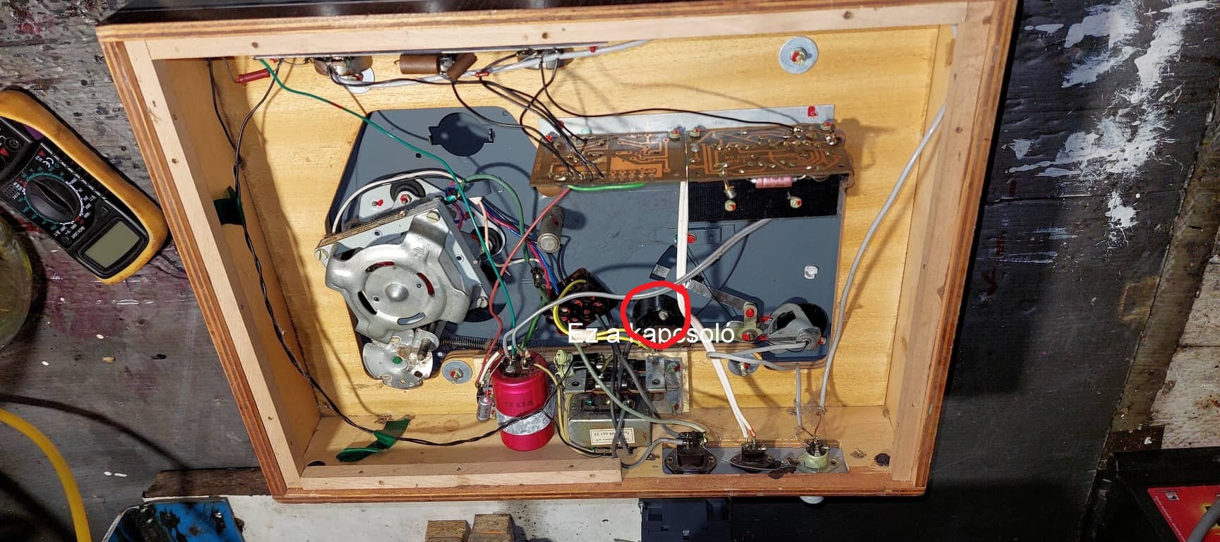

(#) CHZ válasza Honda130 hozzászólására (») Nov 11, 2022 / 2
Képen megjelölt fekete kapcsolót ellenőrizd, ez indítja.

(#) Honda130 válasza CHZ hozzászólására (») Nov 11, 2022 /
Erre gondolsz?
Amit bekarikáztam pirossal?
A hozzászólás módosítva: Nov 11, 2022

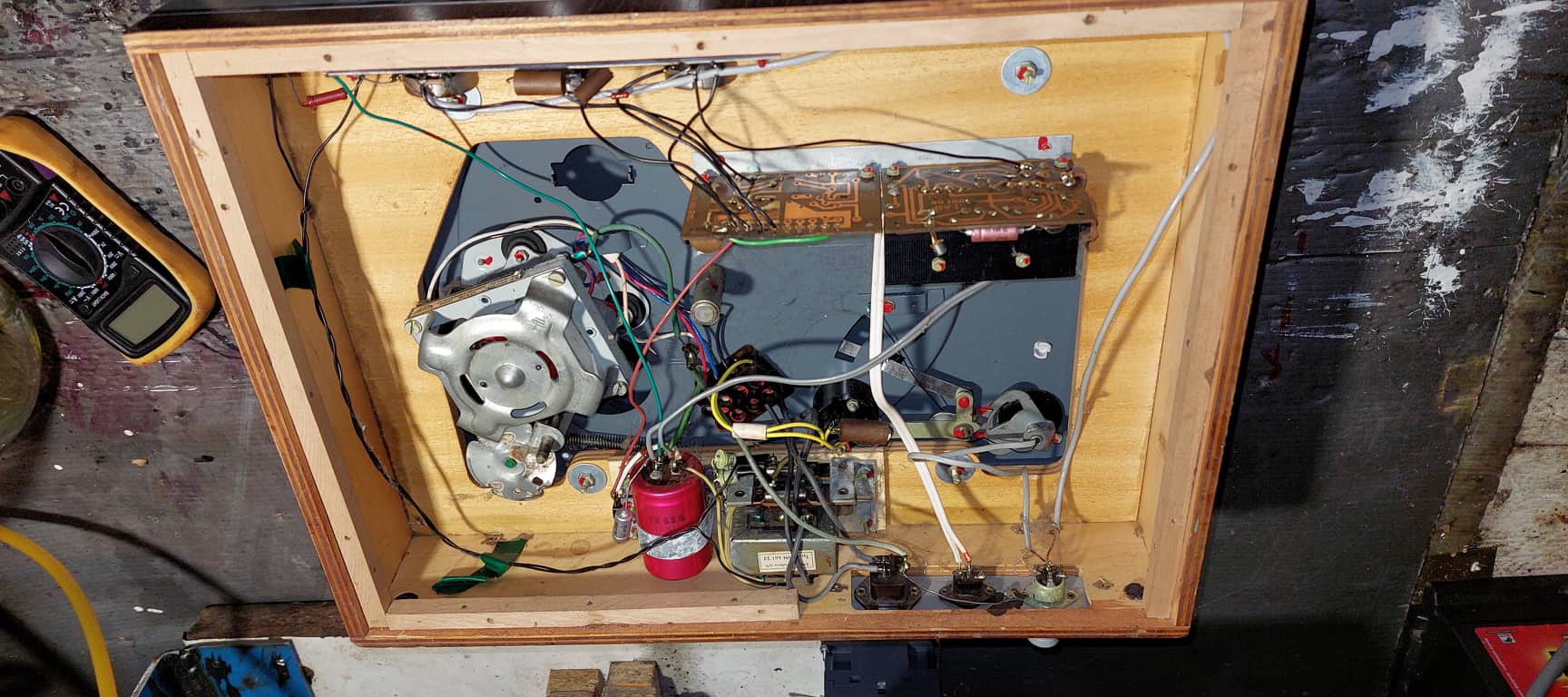

Igen, mérd ki, szerintem nem kapcsol.
Rendben. Első lépésként lehet hogy ez elég is. Viszont, lehet szorul is a motor, mert múltkor, mikor nézegettem, nem nagyon sikerült elfordítani. Viszont, ahogy nézem, szét lehet szedni és talán ki lehet tisztítani a csapágyait. Ez a motor a trafóról lenne hajtva ugye?
Ne szedd szét elsőre, alsó, felső csapágyat WD40-el fújd be és forgasd, szerintem meglazul így is.
Motor 220V os, trafóról csak az erősítője megy.
