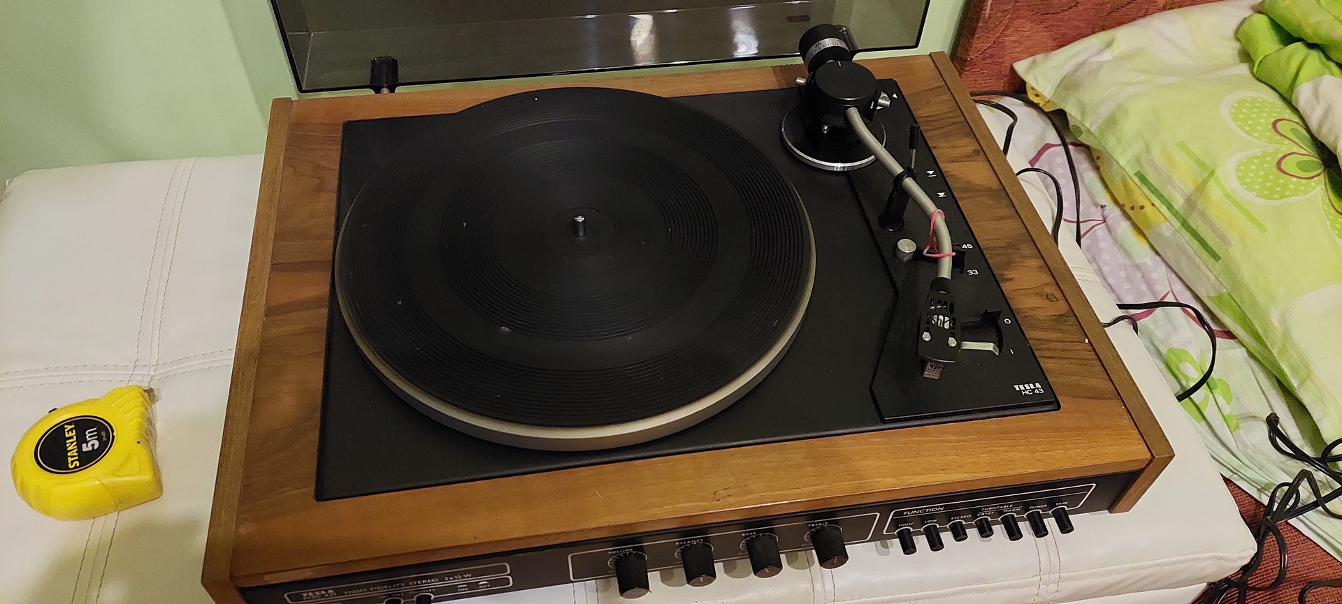

(#) CHZ válasza Honda130 hozzászólására (») Nov 11, 2022 /
Nem előre kihúzható, a régebbi bepattintható hangszedő van benne?
Fotózd le.
(#) Honda130 válasza CHZ hozzászólására (») Nov 11, 2022 /
Holnap. Ha sikerül emennem a műhelybe, lefényképezem. Ha telefonról sikerül, akkor fel is teszem a képeket.

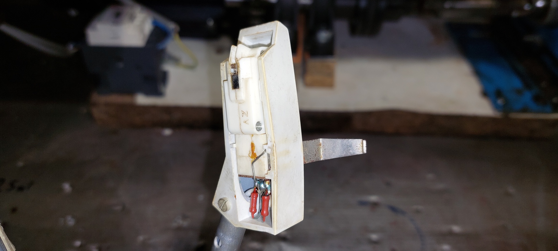

(#) mnyugger válasza Honda130 hozzászólására (») Nov 12, 2022 / 1
VK4302 a piezó pickup típusa.

(#) Honda130 válasza CHZ hozzászólására (») Nov 12, 2022 /
Ilyen hangszedő van rajta.

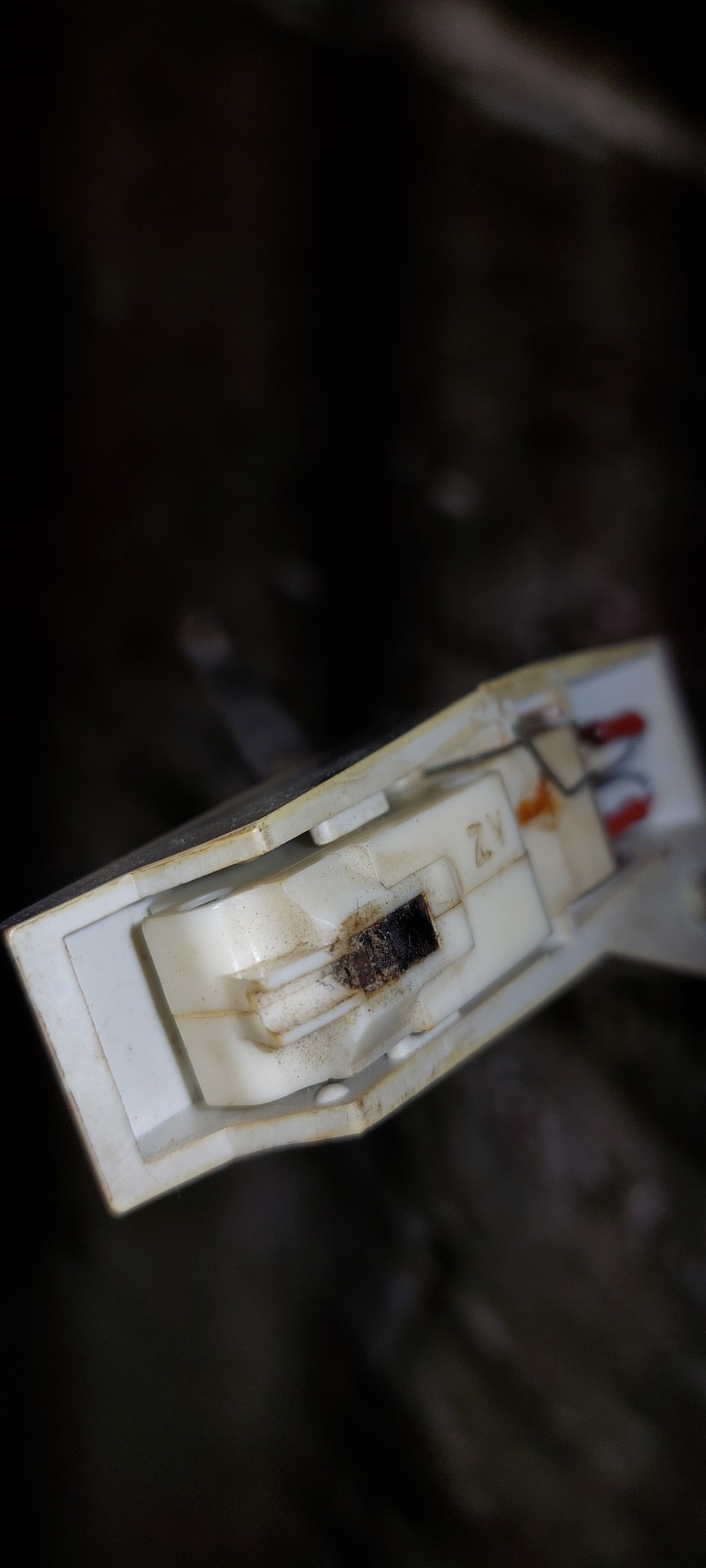

(#) Honda130 hozzászólása Nov 12, 2022 / 1
Sziasztok! Most, hogy feltettem a képeket a hangszedőről, láttam, hogy írtatok.
Köszönöm! Abszolút elfogadom a tanácsokat, amit a használatával kapcsolatban javasoltatok. Nem akarom már használni a keszüléket. Az allapotát tekintve nem is tartom már egy túl szép darabnak.
Igen, eredetileg szóba került, hogy meg kéne ezt javítani és a lányom megkaphatná karácsonyra. De nem is szép, ezek szerint ha jó lenne is gyatra lenne. Úgy volt, hogy vannak lemezek is hozzá, de végül nem kerültek elő.
Ha jól érzem, jobb is hogy így alakult, mert vettem lemezeket, amik kiválló állapotban vannak. És találtam egy szerintem szép Tesla lemezjatszót is. Ő már dinamikus hangszedővel van ellátva, stereo is, talán nem olyan rossz, mint ez. Nagyon megkímélték szerintem.
No, de akkor miért akarok szenvedni ezzel?
Egyszerűen kíváncsi vagyok, meg lehet-e javítani? Ha segítséggel is, de megtudom-e javítani? Erdekl, hogy hogy működik. Ilyesmi okok vezérelnek.

(#) ngyzoli válasza Honda130 hozzászólására (») Nov 14, 2022 /
Ha jól látom,ez tesla NZC 431.Ezzel már érdemes foglalkozni,mindenképpen javasolt a mentése.A dobozai nincsenek partiban a készülék szintjével...azok helyett ajánlott valami korrektebb holmit kötni rá.

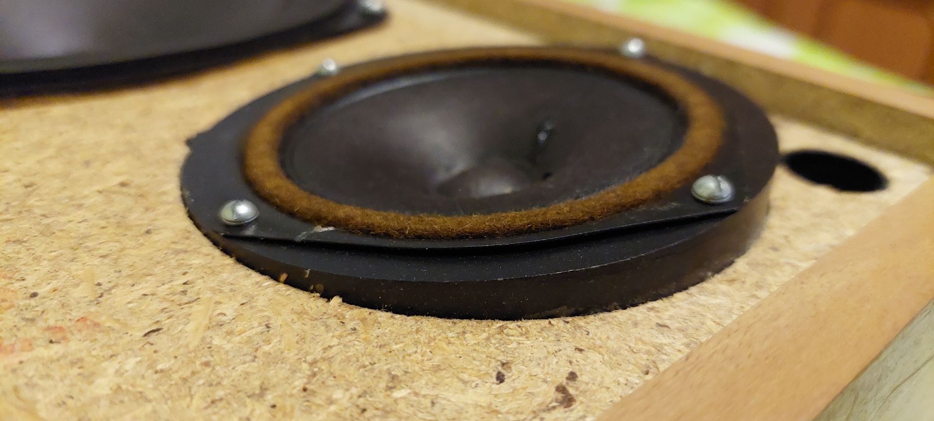

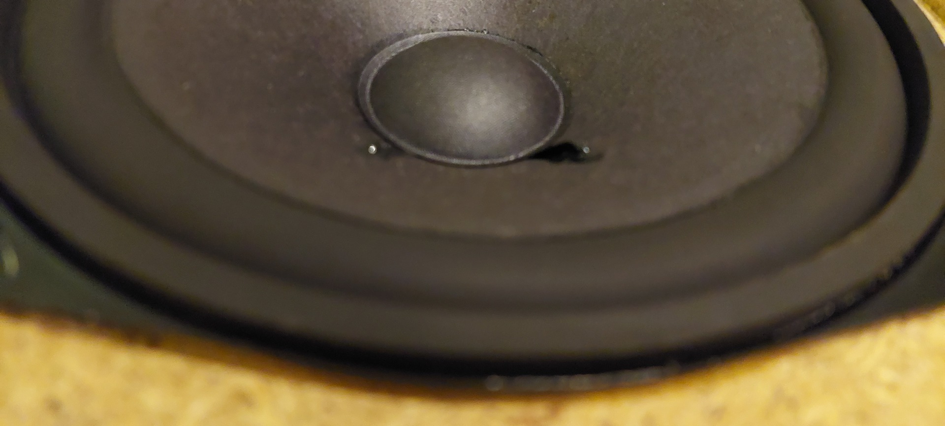

(#) Honda130 válasza ngyzoli hozzászólására (») Nov 15, 2022 /
Van két Videoton 50 Wattos hangfalam is. Azok korrektebbnek számítanak? Új melysugarzók vannak bennük.

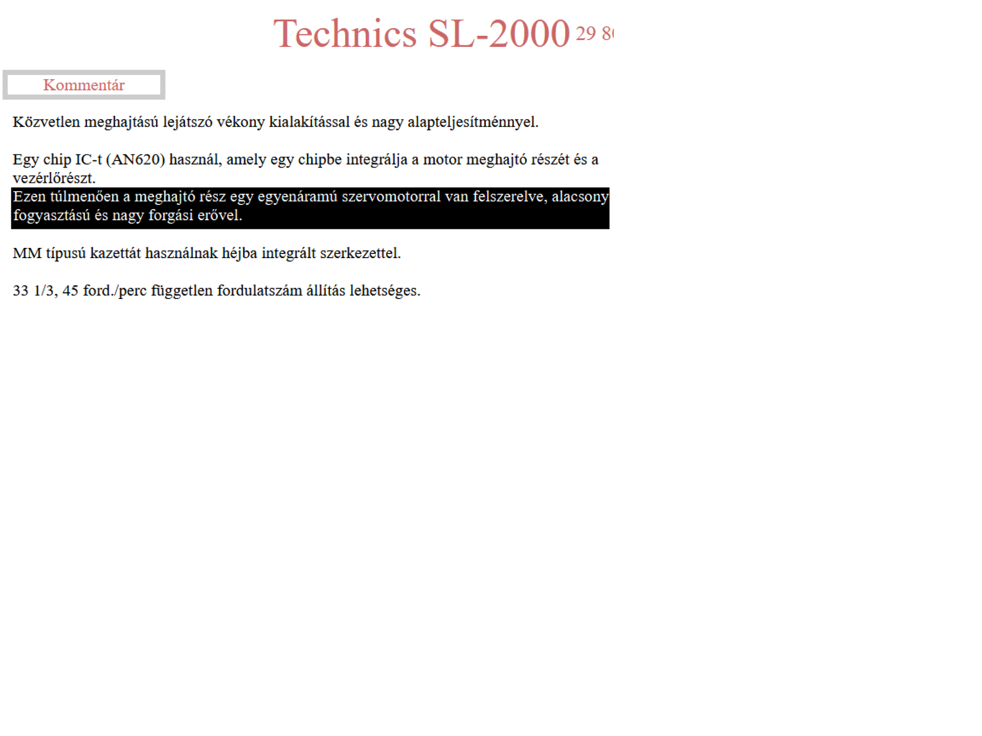

(#) gernerakos hozzászólása Dec 27, 2022 /
Van egy Technics SL-2000 lejátszóm.
Ez már direkt drive kialakítás (AN620 IC köré épült) de még nem quartz lock.
Az a problémám vele, hogy nagyon nem stabil a sebessége. Tudom mivel nem quartz lock, így sose lesz tökéletes, és mivel a stroboszkóp glimmlámpáját a hálózati freki villogtatja, így a "referencia" sem tökéletes, de itt most nem erről van szó.
A stroboszkóp fényében a pöttyök hol lassabban, hol gyorsabban mennek előre-hátra, de szinte ugrás szerűen változik a tányér sebessége és ez hallható nyávogást eredményez.
Gondoltam átkondizom a motorvezérlést, elvégre ez egy 1977-es konstrukció, volt ideje kiszáradni. Ekkor szembesültem vele, hogy a rajz szerinti C11-es kondi, ami gyárilag 47u értékű, ezt valaki cserélte 220µF-re (feltehetőleg az előző tulaj).
Ezt visszaalakítottam a gyári értékre, illetve kicseréltem a C8,9,10 elkókat a gyárival megegyezőre, de a probléma csak rosszabb lett.
Service Manual
Tudtok valamit javasolni, hogy mi lehet a gond?
Üdv és köszi, Ákos
