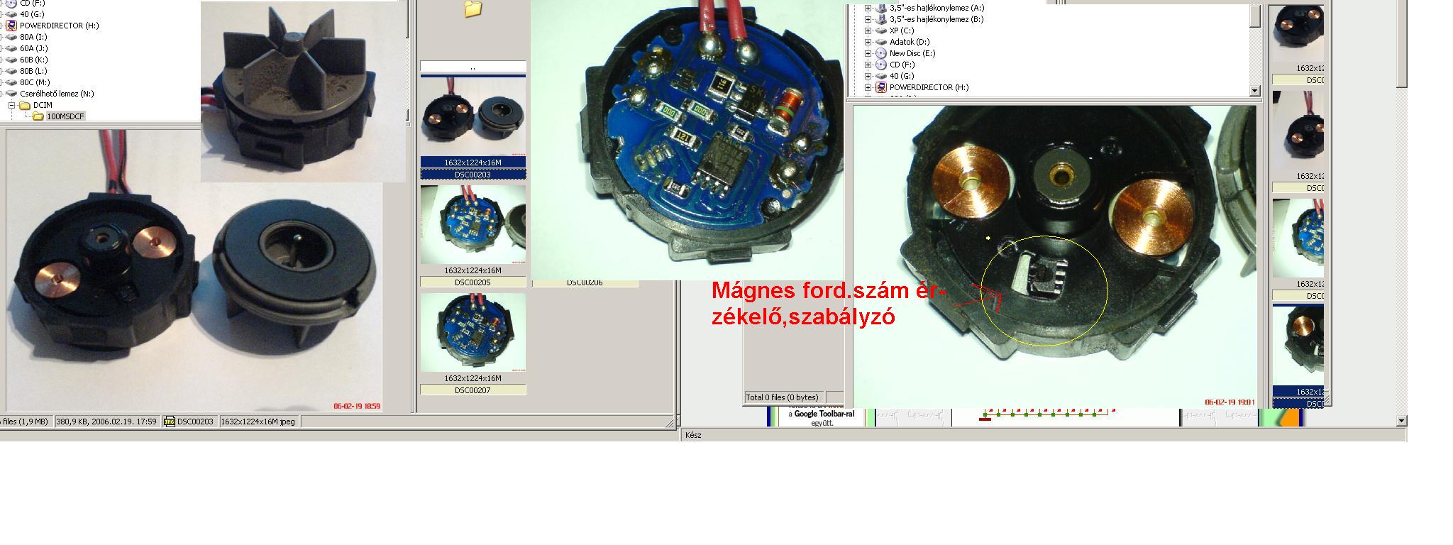

Ez itt lent egy eléggé érdekes motor.
Ez mi?

(#) szabi83 válasza nyulbul hozzászólására (») Feb 20, 2006 /
help !
van nekem egy ilyenem így ahogy a képen!
sa2007(3PH DD MOTOR DRIVER) icvel megspékelve..
hogyan lehetne mükődésre bírni??

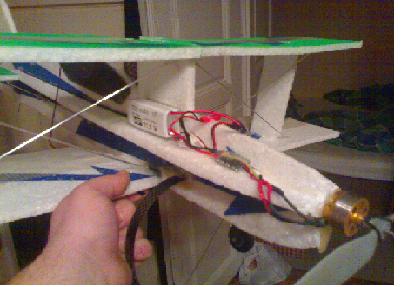

(#) nyulbul válasza Ant hozzászólására (») Feb 22, 2006 /
Egy példa
(#) Ant válasza nyulbul hozzászólására (») Feb 22, 2006 /
Ez jó kb. ilyen lesz csak nem lesz duplaszárnyú ,vagy micsoda, csak hosszabb lesz a szárnya.DE ő is a motort hogy vezérli?Feltéve , hogy léptetőmotor

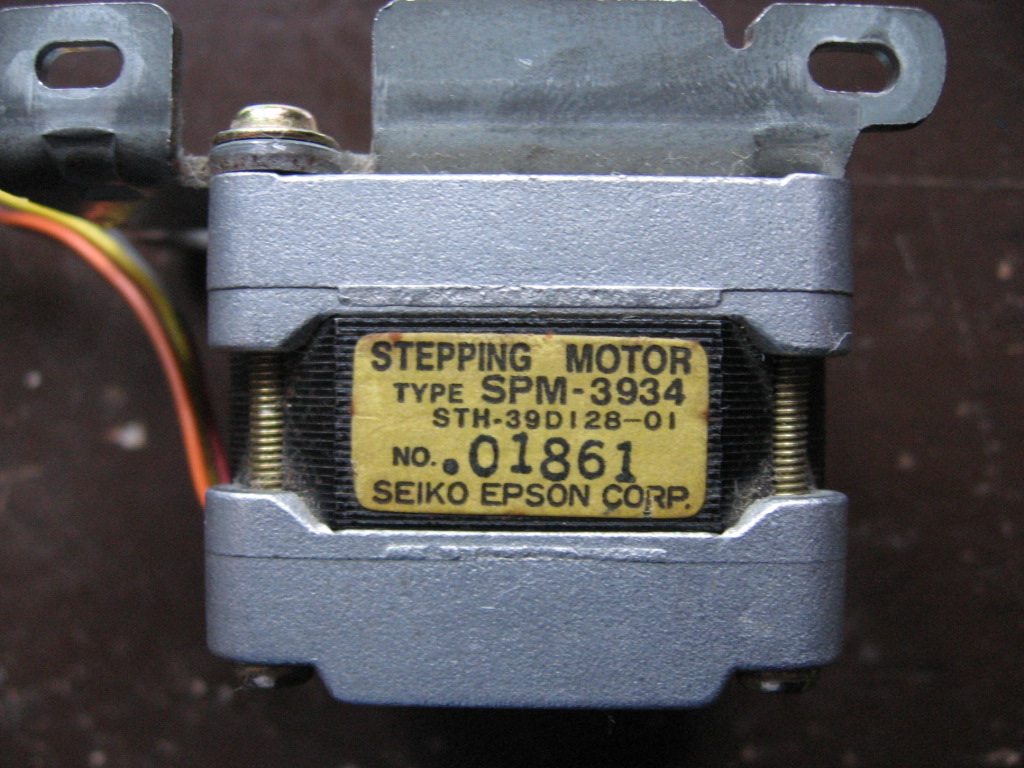

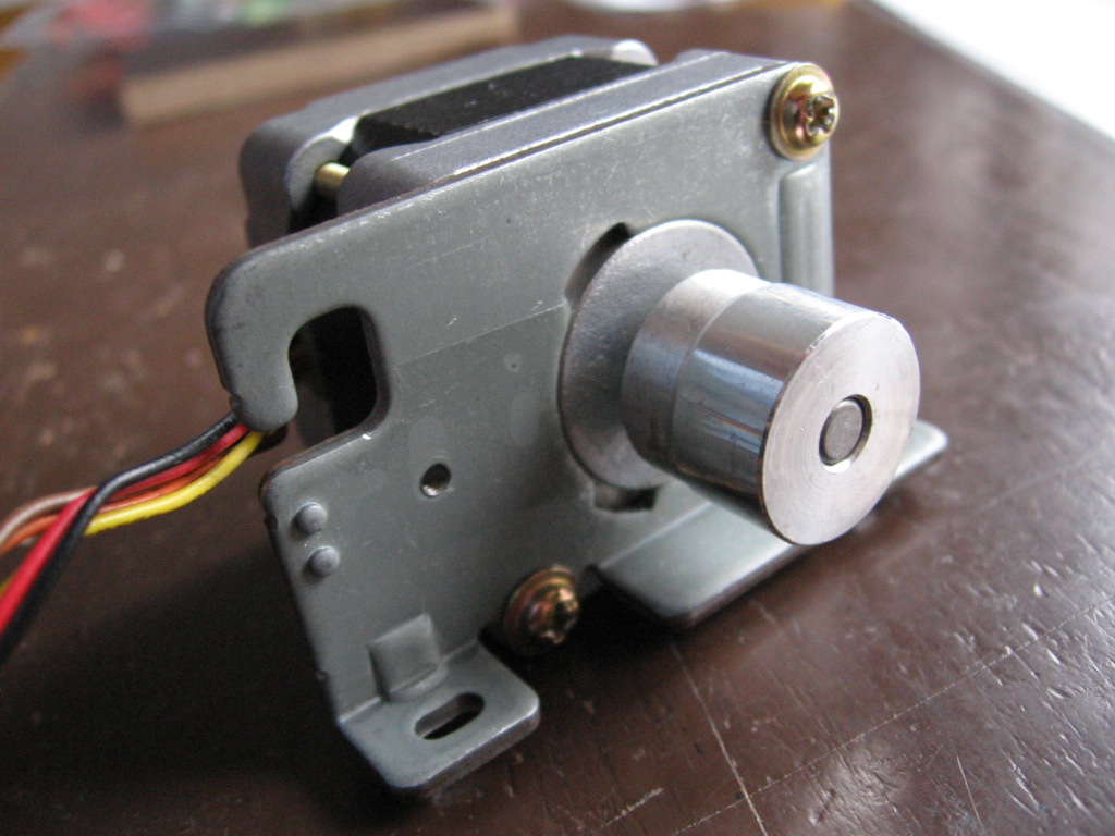

(#) Sanyi87 hozzászólása Feb 27, 2006 /
Hali
A segítségeteket szeretném kérni. :help: Méghozzá:... van egy léptetőmocim amihez valami adatlapféle jól jönne , egy CNC gépet szeretnék építeni és sajna nem tom mit tud ez a motor. Mekkora tápot adhatok neki (mekkora áramot vesz fel meg menyi feszt adhatok neki max)? Meg h 1 lépés hány fok? Meg h egyáltalán jó e ez a moci CNC géphez? Ja , amugy egy régi nagyflopi meghajtóból épíettem ki, az olvasó-író fejet mozgatta. Képet mellékelek , arról le lehet olvasni a moci típusát.
előre is kösz mindenkinek
(#) Slope válasza Sanyi87 hozzászólására (») Feb 27, 2006 /
Sajnálom, hogy ezt kell mondanom, de CNC-hez ez a motor alkalmatlan. Nem érdemes foglalkozni vele. Túl kicsi a nyomatéka, nade nem is erre találták ki.
Egyébként 0,8°/step szokott leni, de kiszámolhatod (bár ez a kis nyomaték miatt eléggé nehéz).
A motor lelkivilága pedig egy külön történet.
Én egy (konkrétan 3) 1.8A-es 3.6V-os step motort hajtok impulzusszélesség moduláltan, és bizony néha még ez a motor is kevéske.
(#) Topi válasza Sanyi87 hozzászólására (») Feb 27, 2006 /
Szia. Nagyon jól ismerem ezeket a motorokat. Én 5V-ról működtettem. Nyomatéka nagyon nagyon kevés. Tényleg pont arra elég hogy egy floppy olvasó fejet rángasson. Szóval ebből CNC-t nem fogsz építeni, oda min. 1-1,5Nm nyomatékú motor kell... Ezek 300mA-t kajálnak és nagyon gyengék ilyenhez.
Vezérlését tekintve ezek unipoláris motorok, és nagyon kis szögben képesek lépni. Fél fázisú lépésnél nagyon szépen és nagyon finoman tud mozogni.
Szerintem röviden tömören ennyi. CNC-hez vegyél SanyoDenki motorokat. annak van akkora nyomatéka hogy egy orsót elforgasson.
Ezeket a motorokat max ilyen könnyű kis asztali plotternek tudod használni. Fúrót sem bírná el
Üdv. Topi.

(#) Sanyi87 válasza Slope hozzászólására (») Feb 28, 2006 /
:rinya: Azért köszi a válaszokat, mind a kettőtöknek.
(De megfelelő áttételezésekkel sem lehet megoldani? Mert én csak tényleg egy kicsike CNC t szeretnék készíteni. De ha nem jó akkor nem jó.) Mik ezek SanyoDenki motorok? Egy kicsit bővebben tudnál írni róla Topi? És említettél "ilyen kis könnyő asztali plotter"ről , pontosan mi is ez (gondolom rajzgép)? lehet h érdekelne.
