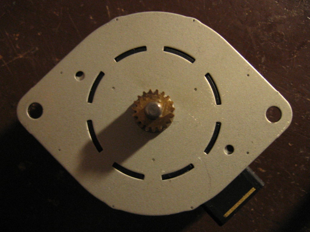

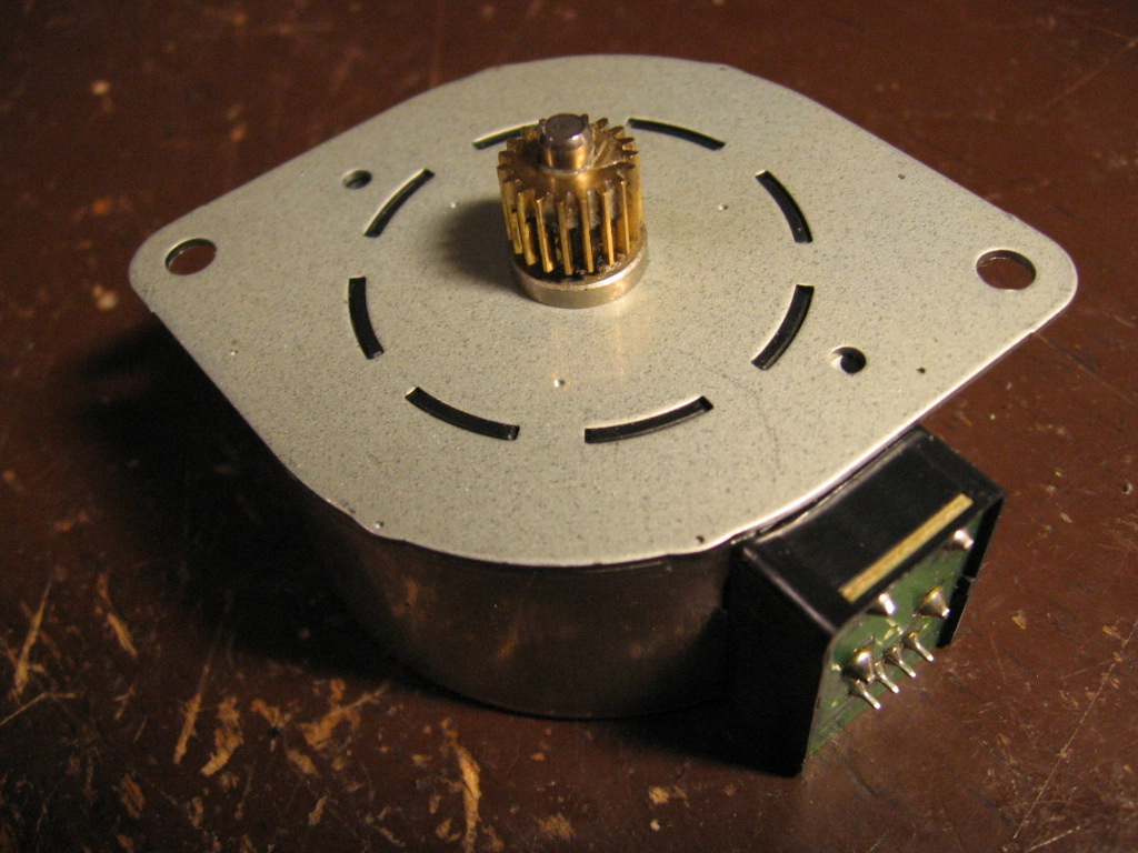

hi találtam egy másik léptetőmocit, szted ez jo lesz? .csatolok képet, olyan 57mm átmérőjüü, egy rossz lézernyomtatóból építettem ki
(#) Sanyi87 válasza Sanyi87 hozzászólására (») Márc 2, 2006 /
ja itt vannak a képek
(#) Sanyi87 válasza Topi hozzászólására (») Márc 2, 2006 /
Bocs , kapkodok itt , mint valami....IZÉ
na ez a moci egy Sankyo. Meg tudnád mondani hogy mekkora nyomatéka lehet meg hogy milyen moci ez pontosan , hány fázisú meg h bipoláris v unipoláris? Pontosan mi is ez a fáziszisszám ezeknél a mociknál? mert nem tudom , nem igazán értek hozzá. kösz
(#) Rendszer válasza Sanyi87 hozzászólására (») Márc 2, 2006 /
A képen látható motor unipoláris. Az ilyen motorokat, némiképp nehezebb működtetni.
A bipoláris és az unipoláris motorok közötti különbség a tekercsek középkivezetésben rejlik. Bipolárisnál van, unipolárisnál nincs.
Bipoláris motornál, ha a tekercsek középkivezetéseit + tápfeszre (- is lehet) kötjük, majd 2 × 2 kivezetést sorba kapcsolgatjuk "-"-ra, a tengely forogni kezd. A forgás sebessége a tekercsek kapcsolgatási sebességétől függ. Ha csak egy tekercset gerjesztünk folyamatosan, a motor a tekercshez tartozó pozícióban marad, de a gerjesztés nagyságától függően erősen ott tartja. Ez a pozícióban tartás.
Szemléltetés: képzelj el 4db különálló tekercset, majd rendezd őket párba. Az első pár legyen L1 és L3, a második pár L2 és L4. Most helyezd el őket egy kör mentén L1 legyen 0°-nál, L3 180°-nál, L2 90°-nál, L4 270°-nál (360°-nál újra L1 van 0°). Tehát a kört 4 egyenlő részre osztottad.
Most L1 egyik végét kösd össze L3 egyik végével, illetve L2 egyik végét L4 egyik végével, ezek lesznek a középkivezetések. Tulajdonképpen mindegyik tekercset összekötheted egymással az egyik végükön. A maradék 4 vég lesz a fázis kivezetés. Képzelj el egy mágnest É-D pólusokkal... az É pólus mindég a gerjesztett tekercs felé fordul, vagyis ha L1-et gerjeszted 0°-nál lesz az É pólus, L3-nál 90°-on, és így tovább. Erre mondtam azt, hogy ezt egy sima léptetőregiszterrel is lehet működtetni (pl. egy 4 bites fel/le számláló [74191], és egy multiplexer összekapcsolásával egyszerűen építhetsz ilyet).
A bipoláris motorok vezérlése annyiban tér el, hogy L1 és L3, illetve L2 és L4 között nincs középkivezetés, de természetesen ugyanúgy össze vannak kötve (csak 4 kivezetés van). Működtetése:
1. fázis: L1 kivezetésre (pl.) + és L3 kivezetésre - -t kötsz
2. fázis: L2 + és L4 -
3. fázis: L3 + és L1 -
4. fázis: L4 + és L2 -
Tehát egy hídról kell működtetni.
A működéséből látszik, hogy az unipoláris motorral azonos kialakítás mellett 1 fázisnál egyszerre két tekercs van gerjesztve, ezáltal nagyobb nyomatékot ad le a motor.
Egy unipoláris motorból bármikor készíthető bipoláris motor, csupán a középkivezetéseket nem kell bekötni sehova. Ugyanakkor kicsit nehezebben, de unipoláris motorból is készíthető bipoláris (többnyire meg van a középkivezetés a motorban, csak nincs kivezetve).
Visszatérve a "talált" motorodhoz:
Sajnos ezeket nem lehet szétszedni maradandó károsodás nélkül, igy nem megoldható az unipoláris vezérlés. Javaslom, hogy előbb ismerkedj meg az unipoláris motorokkal (pl. flopy fejmozgató), utána pedíg a hídáramkörökkel, hogy bipoláris motorokat is tudj vezérelni. Viszont egy valamire való CNC-hez az a motor még mindég kevés. Oknak rögtön itt a vezérlés (csak híddal megoldható, kezdésnek nem ajánlom). Továbbá a motor csúszócsapágyas, ezáltal mind tengely, mind arra merőleges irányban nagy a kottyanása. A nyomatéka egy kisebb gép meghajtására megfelelő, de a felbontása 3,6°/phase körül van, ami nem igazán jó ilyen célra. Áttételezéssel javíthatsz a felbontáson, illetve a nyomatékon, de cserébe sebességet vesztessz. Azt tudni kell, hogy a léptetőmotoroknak (akárcsak a DC szervóknak) van egy ideális fordulatszám tartományuk. A léptetőmotorok ezen fordulatszám tartomány felett jelentősen elkezdik veszteni a nyomatékukat (erre vonatkozó érték a rotor inercia), szemben a DC szervókkal, ahol az ideális fordulatszám alatt kezd el csökkeni a nyomaték.
Fontos: ha szétszedsz egy léptetőmotort lehetőleg soha ne húzd ki a forgórészt, az állórészből (a tekercskivezetéseket a forgórész kivétele nélkül is el lehet érni). Ha mégis szét kell szedni, pl. csapágy csere, akkor a forgórészt közvetlenül egy az állórésszel megeggyező belső átmérőjű fém csőbe told át (mágneses söntölés). Ellentkező eseben a forgórész mágneses paraméterei drasztikusan romlanak, ezáltal jelentősen csökken a nyomatéka.
Nagyjából ennyi lenne a lényeg.
Ha további infó kell, pl. PWM, stb. akkor szólj bátran.
Sok sikert!

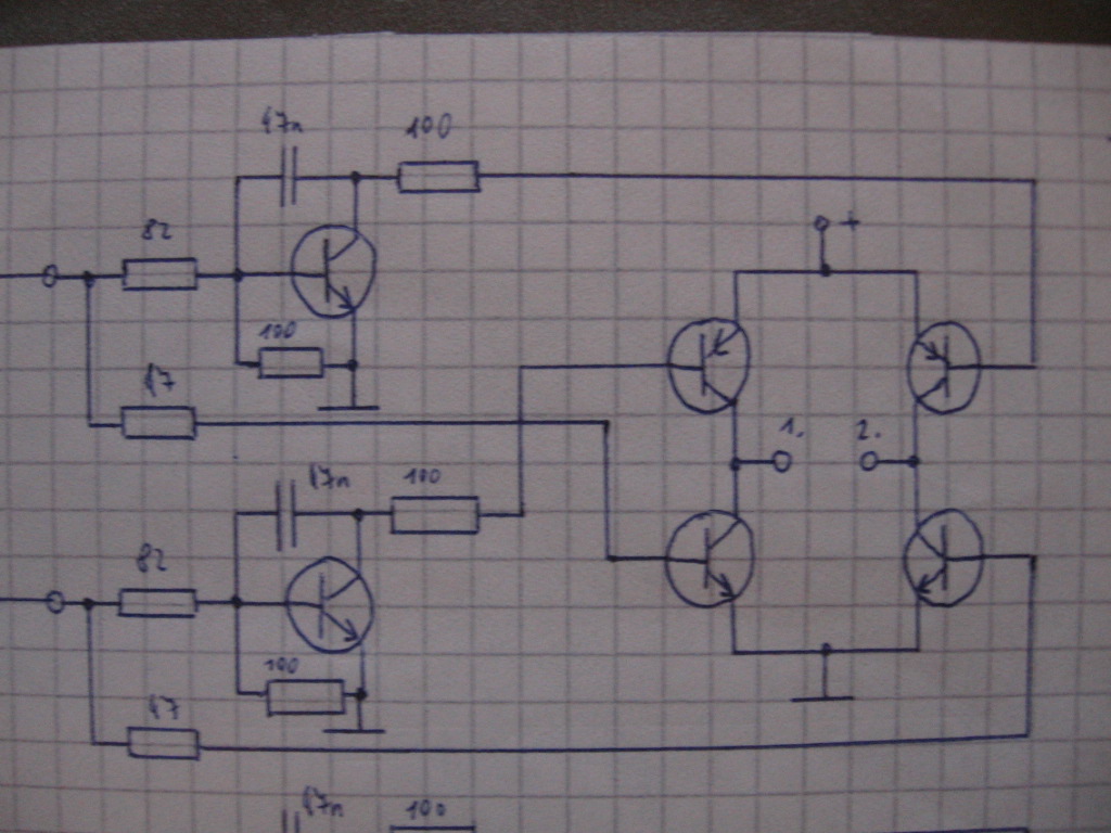

(#) Slope válasza Sanyi87 hozzászólására (») Márc 5, 2006 /
Természetesen bipoláris (4kivezetés). Csak hídban mehet.
A pwm, impulzus szélesség moduláció. A motort négyszögjellel hajtják, ahol a négyszögjel kitöltési tényezőjének módosításával, könnyen vezérelhető a motor nyomatéka. A motor tekercseken átfolyó áram arányos a kitöltési tényezővel (a legegyszerűbb DAC).

(#) Rendszer válasza Slope hozzászólására (») Márc 5, 2006 /
ahan, kösz, még pár kérdésem lenne :
a híd ugye így néz ki: (1.csatolmány) Mert kisfloppy meghajtó fejmnozgató motorjához már "terveztem" ilyen kapcsolást csak még nem probáltam ki, de most akkor itt az ideje
(Ja a pwn-t megnéztem mi az csak nem tudtam h így hívják...)
A pwm- t ugye léptetőmotorokhoz is lehet használni? (gondolom) Mert ugy tudtam csak sima DC motorokhoz használják. A DAC az digitál-analóg átalakítót jelent? (nemrég vettük elektroból , kedden írunk tz-t...)
