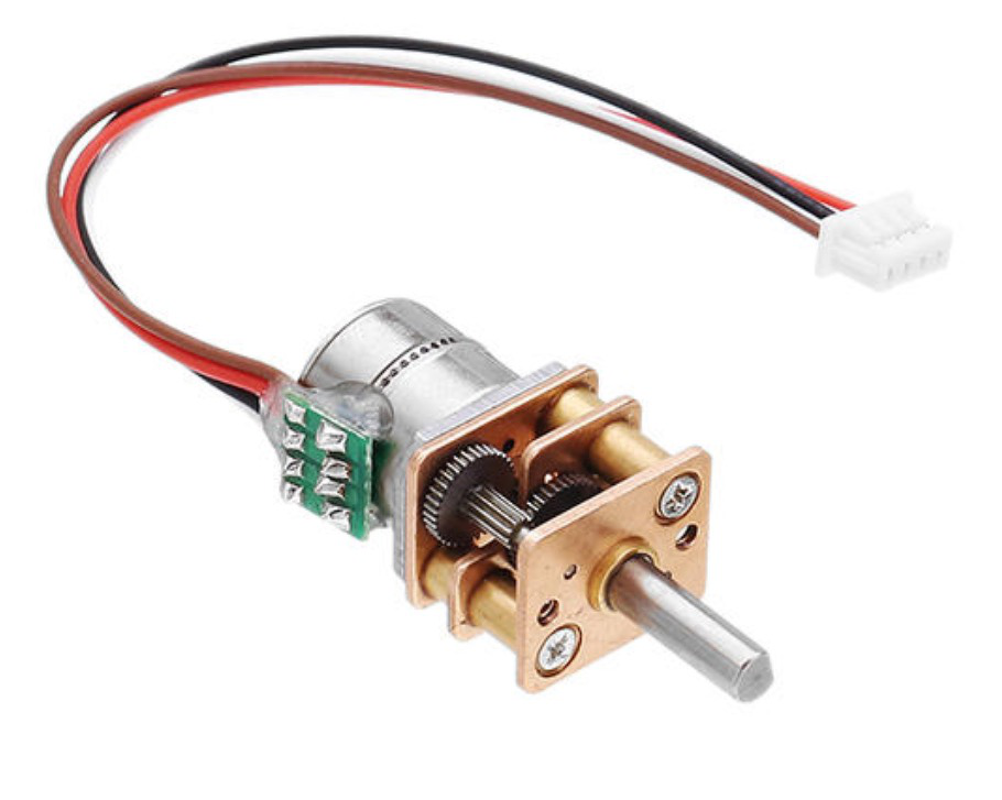

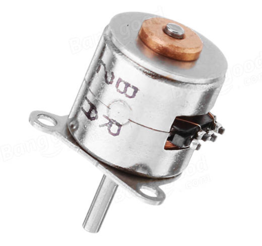

(#) Massawa válasza frekivalto hozzászólására (») Ápr 21, 2018 /
Milyen motort sikerült kézbevenned? Ilyen hangos léptetömotorral még nem is volt dolgom. Vannak akkorák amiböl 2 fér egy gyufásdobozba, és nem is hallani, hogy forognak.
Itt van kettö, egyik sem hangos, és 1-2 cm nagy ( az áttétellel is).

(#) frekivalto válasza Massawa hozzászólására (») Máj 6, 2018 /
Szia.
Tudnál típust adni? Hol lehet elérni, megvenni?
Köszi.
(#) Massawa válasza frekivalto hozzászólására (») Máj 6, 2018 /
Ezek többnyire Kinábol származnak (ebay, aliexpres, banggood stb). Egyszerüen keress miniatur stepper motort vagy geared stepper motort).
