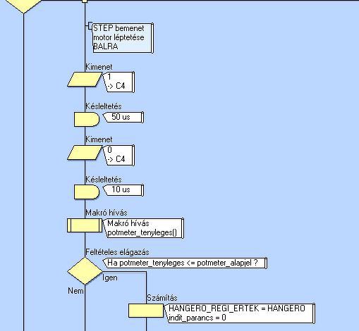

(#) frekivalto hozzászólása Máj 6, 2018 /
Még mindig a hangerő szabályozó projekten dolgozom...
Adott ez a motor: Motor
Vezérlő: DRV8825
Mikrólépéses üzemmódban mi annak a módja, hogy a leggyorsabban érje el az adott pozíciót?
Most jelenleg ez van, csatoltam a képet.
Azt szeretném, hogy minél gyorsabban érjen el az adott pozícióba. A motor helyzetét beolvasom 10 biten, majd ha elérte az adott pozíciót, akkor lekapcsolom. A pontosság miatt kell a mikrólépéses üzemmód.
