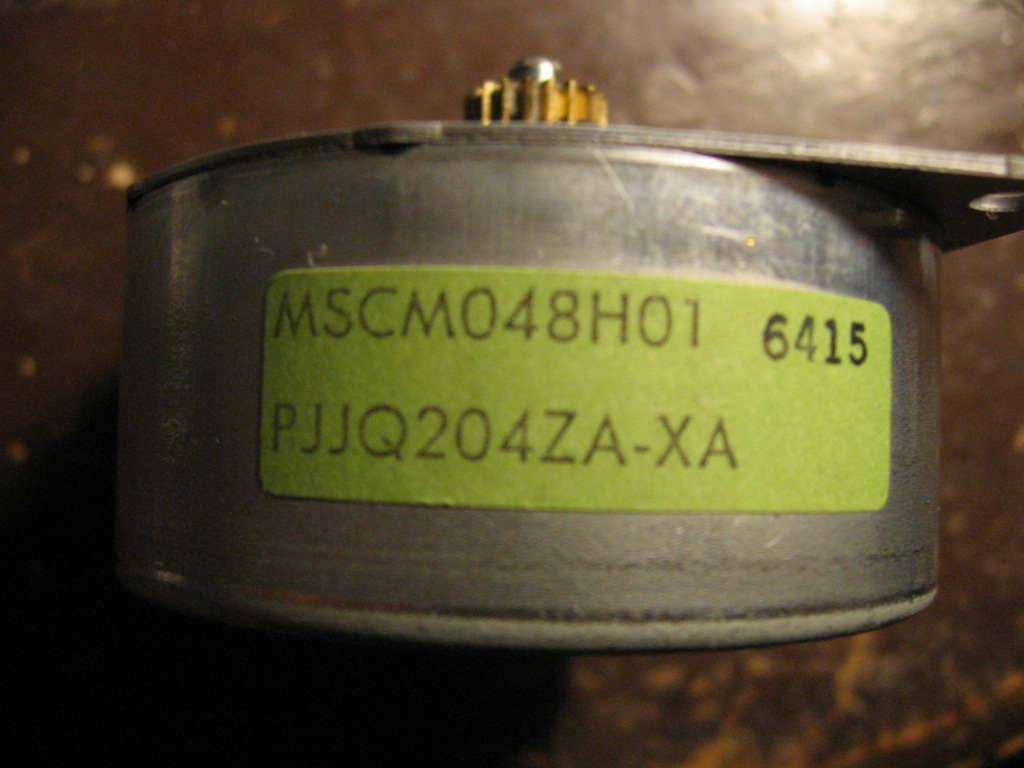

hi találtam egy másik léptetőmocit, szted ez jo lesz? .csatolok képet, olyan 57mm átmérőjüü, egy rossz lézernyomtatóból építettem ki
ja itt vannak a képek
Bocs , kapkodok itt , mint valami....IZÉ
na ez a moci egy Sankyo. Meg tudnád mondani hogy mekkora nyomatéka lehet meg hogy milyen moci ez pontosan , hány fázisú meg h bipoláris v unipoláris? Pontosan mi is ez a fáziszisszám ezeknél a mociknál? mert nem tudom , nem igazán értek hozzá. kösz
A képen látható motor unipoláris. Az ilyen motorokat, némiképp nehezebb működtetni.

Bipoláris motornál, ha a tekercsek középkivezetéseit + tápfeszre (- is lehet) kötjük, majd 2 × 2 kivezetést sorba kapcsolgatjuk "-"-ra, a tengely forogni kezd." Pont forditva van!!! Az unipolárisnak van közép- kivezetése!!! A nevéböl adódik "uni" lehet bipolárisan is vezérelni ! Mig a bipoláris motorokat csak bipolárisan lehet vezérelni ami azt jelenti hogy a polusokat is fel kell cserélni a léptetések közt! Egyes motorok ugy vanak kialakitva hogy szét lehet szedni és az össze rakás sem okoz gondot, csak a forgorészt ne vegyük ki mert erösen csökken a nyomaték! a bipoláris motoroknak nagyobb a nyomatékuk, de nehezebb vezérelni! Az unipoláris motort ha szétszedjük és csinálunk közép kivezetést akor kaponk egy könyen vezérelhető unipoláris motort, igyz a nyomatéka kicsi lesz. ami motorokat itt mutatatok azok 0.2Nm tartó nyomatékot sem érik el! HOBBYCNC -hez legalább 0.4Nm -es motorok kelenek Robotron motorok ( elektzromos írógépek) , komolyabb géphez 1.4-1.8Nm minimum kell!! ipari gépeken 9Nm körüli motorok vannak!

Természetesen bipoláris (4kivezetés). Csak hídban mehet.
