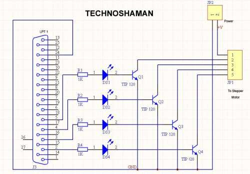

				Hali! Én is egy HP nyomtatóból kioperált NMB motort szertnék levezérelni, a problémám csupán annyi h honnan tudom melyik kivezetés melyik tekercset takarja. Hogyan állapítom meg a sorrendet előre, ill hátra ( 6 kivezetéses ) Ha jól tudom ezeknek a motoroknak két kivezetését a negatív oldallal kell összekötni, aztán a pozitiv lábat váltogatni három másik kivez között az egyik forgás irány eléréséért, a másikért, egy másik hármas kombinációt kell lejátszani. Ehez a léptetéshez terveztem 4017es ICt használni. Csak honnan tudom meg melyik kivezt hol kell alkalmazni?
				Nos én úgy csináltam, hogy az általad mondott két kivezetést földre raktam és aztán kerestem, hogy melyik tekercs melyik után jön, (jól látszik mikor csak egyet "ugrik", viszont ha többet az még jobban) remélem ez segít... üdv.

				ebben a motorban is a két középső van összekötve!  köszi a tippet. Az egyik forgásirányhoz tartozó sorrendet már ki is tapasztaltam. Ezt a motortLTP portról szeretném meghajtani. a köv csatoló véleményetek szerint megfelel a port védelmére? H22A1 http://www.fairchildsemi.com/ds/H2%2FH22A3.pdf (tudom h kissé elkanyarodtam a témától, ám gondolom sokan alkalmazzák a stepper+LTP párost)
				Megfelel, de sokkal egyszerűbben is lehet, mondjuk valami FET-es megoldással, én igazából egy marék DB139-et használtam, bázisra egy 1K-s ellenállás, emmitter földre, és kollektorral sorba a tekercs és fel tápra, tekercsel párhuzamosan egy dióda, ami megvédi a tranyót. (Katód a táp felé !!!) Üdv.  (a legtutibb egy OPTO csatoló ! És mégvalami visszaforgás pont ugyan az mint előre, csak fordított sorrendbe adod neki a számokat ! Üdv.
				Hali! A kérdésem h ez a kapcsolás megvalósítható BC182B tranyókkal? Meglehetősen kezdő vagyok még a témában, de : Nem gond h a port közvetlen kapcsolatban van a 12 V val? nem kellene vmivel védeni, vagy nem képzelhető el a vissza csapás? | Bejelentkezés Hirdetés |
