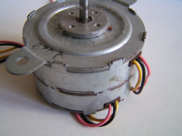

				Sziasztok! Az lenne a kérdésem, hogy milyen típusú az a motor, amiről a mellékletben egy kép található? Ahogy az a képen látszik, 2 csoportban van 3-3 kivezetés...de én többet nem tudok róla  Hogyan lehetne működésre bírni legegyszerűbben?

				Helló! Az egy unipoláris motor. Valószínü hogy a fekete vez. a közép kivezetés, müszerel mérd ki...

				Hali mindenkinek Segítségre lenne szükségem (megen léptetőmoci..  .). Keresgéltem már neten, de csak annyit sikerült megtudnom h. 1.8 fokot lép lépesenként, meg h. ez egy unipoláris motor, de azt nem tom h. mekkora feszt adhatok rá max. és h. menyi áramot szabad átfolyatnom rajta...a segítséget előre is köszi..ja amugy kiprobáltam, 5V-ról kb. 0,8A-t evett...de én szeretném a max teljesítményt kihozni belőle (ja a moci képét mellékelem)..köszönöm
				lécci....ha valaki tud róla vmit annak örülnék						 | Bejelentkezés Hirdetés |
