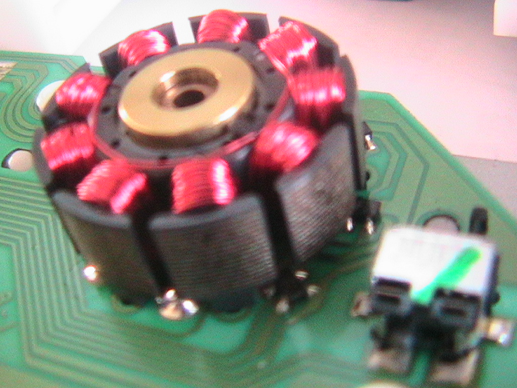

Én egy CD-Rom ból kaptam ki ezt: (kép) Se felirat se semmi hogyan kell működésbe hozni?
ha minden igaz akkor 4 vezeték jön ki belőle ez a tekercsekhez csatlakozik, 3 tekercs van 6 véggel ebből 3 vég össze van kötve, másik három meg külön, az öszekötöttre adod a gnd-t a másik 3ra meg sorban kapcsolgatod a +-ot és ha jó sorrendben kapcsolgatod akor a teteje elkezd pörögni.
jah úgy fog működni így már próbáltam, csak nem lesz igazán folyamatos, mert olyan gyorsan nem tod kapcsolgatni, meg szikrázni fog (legalábbis nekem szikrázott 5V csináltam)

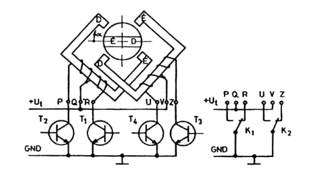

Az unipolár és a bipolár motorokhoz másfajta vezérlés kell. Itt van két kép.

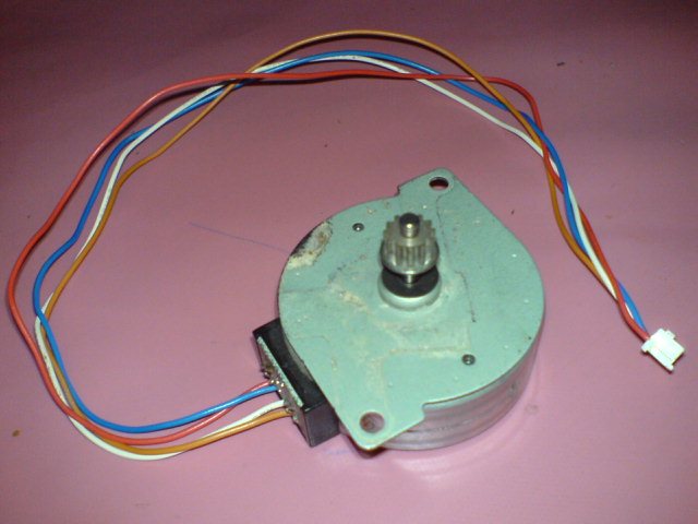

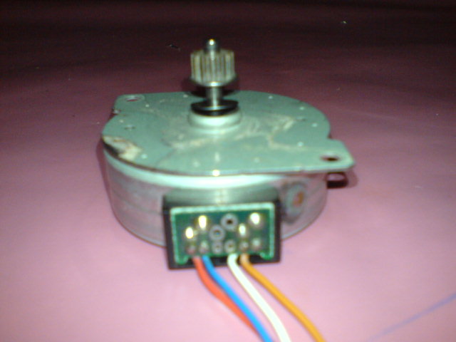

Ilyen a motor: Nyomtatóból szedtem ki! Nem tudom hogy mekkora a teljesítménye! Lpt portról szeretném forgatni oda - vissza! + programmal vezérelni!
Ha lepteto motor akkor bizony bipolari kell, hogy legyen mivel 4 vezetek van kivezetve. Szerintem kelleni fog valami H-hidas kapcsolas. Esetleg a nyomtatoban nem volt melle vezerlo IC? Talan azt is lehet hasznositani. Lehet, hogy annak csak step dir jel kell majd.
