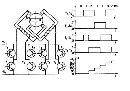

![]() Honnan lehetne "rendesebb" v. hasonló léptetőmocikhoz olyan kapcsolást letölteni amivel már combosebb fordulatszámra tudnám bírni? ![]()

Gondolom bipolaris a motorod. Szerintem kelleni fog egy H-hid, es ezt kell az lpt-re kotni. Ha PWM-et is akarsz az picit bonyolultabb lesz.
hellóka! A djneo álltal kűldött kapcsolási rajzot,én is megcsináltam,de az én mocim 4 vezetékes!Kérlek segítsetek hogyan kell bekötni!
Sajnos ez 4 vezetékes motorhoz nem jó. Ahhoz némileg bonyolultabb kell, mert kettőstáp kell neki.
Pl.: +-12V. Mindjárt keresek valami rajzot hozzá.
Az unipolár és a bipolár motorokhoz másfajta vezérlés kell. Itt van két kép.

Ha lepteto motor akkor bizony bipolari kell, hogy legyen mivel 4 vezetek van kivezetve. Szerintem kelleni fog valami H-hidas kapcsolas. Esetleg a nyomtatoban nem volt melle vezerlo IC? Talan azt is lehet hasznositani. Lehet, hogy annak csak step dir jel kell majd.
Talaltam egy rajzot ami esetleg segit a megerteben:
Kép: Hivatkozás A kep bal oldalan levo tranyokat most felejtsuk el es foglakozzunk csak a MOSFET-ekkel. Van a lepteto motor, benne van ket tekercs. Nem reszleteznem, hogyan mukodik googli el tudja magyarazni. 8db kapcsolo MOSFET tulajdonkeppen 2db H-hidat alkot. Vezerlestol fuggoen vagy tapra vagy foldre huzza a tekercs adott veget. Ugye kepzeletben letakartuk a kapcsal bal felet. Felejtsuk el tranyokat es ellenallasokat, csak a MOSFET gate-je legyen ott. Tehat van 8 Gate amit vezerelni kell. Celszeru ugy epiteni, hogy ha nem kap vezerlet a MOSFET akkor lezarva legyen. Az also 4-nel ezert egy-egy R-el (pl 330ohm) a foldre huzzuk a GATE-et, a felo negynel pedig tapra huzzuk a GATE-et. Parhuzamos portra legegyszerubben optokapuval illesztheted a cuccot. Opto ledje megy a LPT-re 330ohmmal. A masik fel egy GATE-re meghozza ugy hogy azt vagy foldre huzza vagy tapra. Nem nehez kitalalni, hogy az ottlevo ellenalla is huzza valamire akkor az optonak a masik potencialra kell huznia. Mindjart dobok fel valami rajzot is ha talalok.
