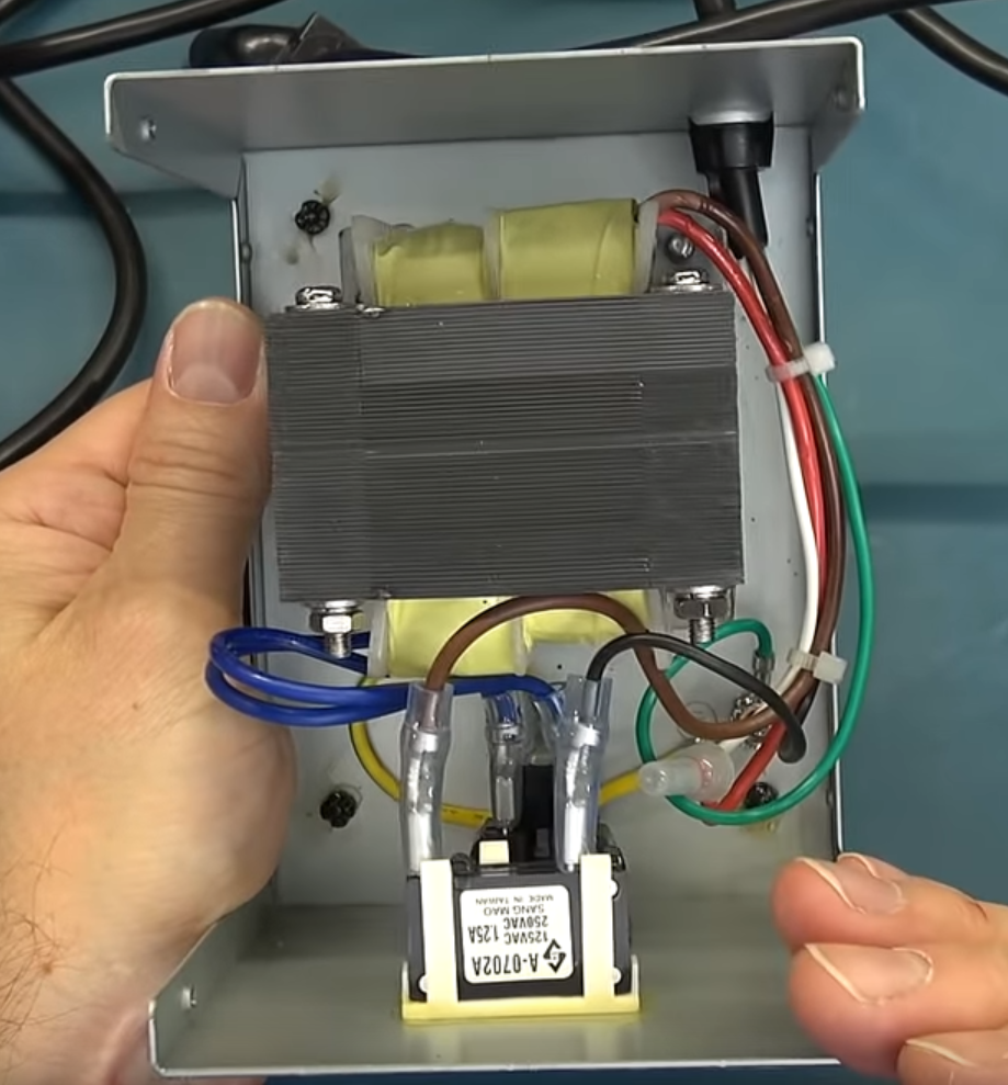

Itt van pár netről szedett példa, hogy mások hogyan oldották meg. Az első két kép egy gyári (BK precision) leválasztó trafó. Itt a primererre van bekötve egy termikus biztosíték. Ilyen resetelhető biztosíték nem rossz dolog, mert nekem pl olvadóbizti van (a primer és szekunder oldalon is, bár mindig csak az egyik olvad ki) és eléggé tudja fogyasztani a biztiket azzal hogy rádugok mindenféle kétes dolgot. A múltkoriban én is tudtam bontani egy hasonló resetelhető termikus biztosítékot de egyelőre azért nem építettem be mert félek hogy ez meg túl lassan reagál. A trafót biztosan megvédené, attól nem is félek, viszont a rádugott eszköznek ez már túl sok idő lenne. A legjobb persze egy rendes kismegszakító lenne de az meg a legdrágább opció.
A második egy orvosi leválasztó trafó. Itt csak a primeren van két olvadóbizti. (Érdekes hogy itt pl a szekunderre kötött terhelés le van földelve.) A harmadik pedig egy állítható Voltcraft leválasztó trafó. Itt pl a rajz alapján van a primernél meg a szekundernél is. Van benne olvadó meg resetelhető is. Meg van ez az elképesztő igényességgel megépített, Majki grade leválasztó is: Bővebben: Link Szerintem a túlfesz miatt nem kell aggódni, de ha te igen, akkor ezt legalább egyetlen 275V-os varisztorral el tudod intézni. A hozzászólás módosítva: Máj 14, 2023
