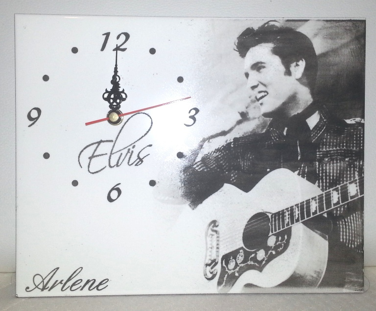

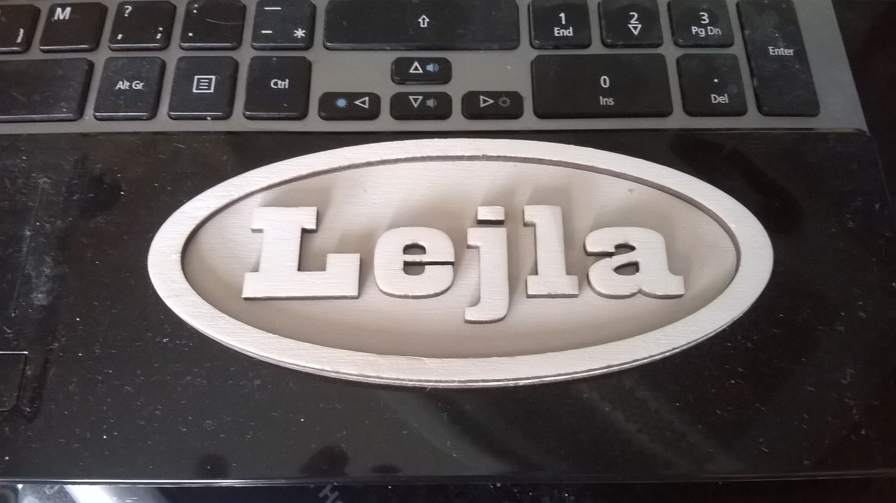

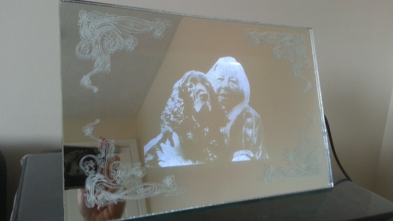

Sziasztok. Érdekel esetleg valakit egy 40 watt teljesítményű K40-es gép? Sokminden át lett alakítva benne. Pl. mozgatható asztal, komplett fejcsere, levegő befújó rendszer,mérhető teljesítmény szabályozás stb. Egyedi munkákra használtam. Fát 5 mm-ig egy menetben képes átvágni.
atta456@gmail.com Pár kép a munkákból:

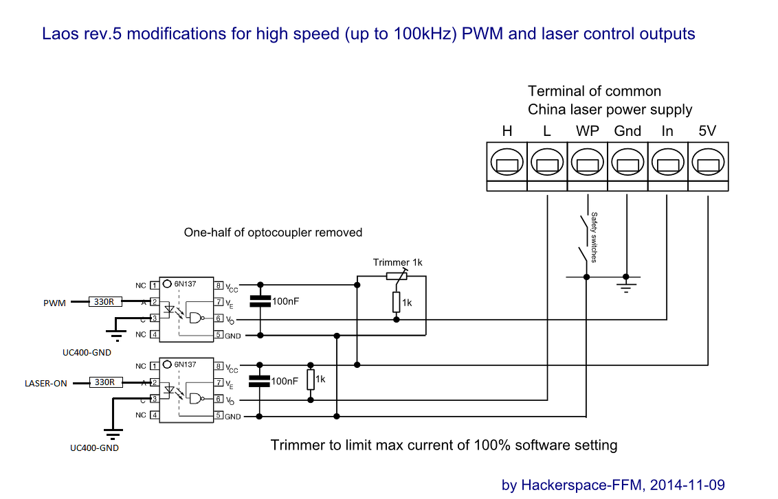

Van egy ilyen kapcsolási rajz amivel a CO2 lézer megy. Mivel én nem értem, hogy hogyan is szabályoz, vagy van e értelme a potinak azért kérdezem tőletek. Jelenleg működik rendesen, de van értelme a potit beépíteni? Azért tenném, hogy a max értéket be tudjam állítani rajta, max 80%-ig lenne a poti beállítva a többit program szabályozza. Vagy fölösleges oda elég az OPTO és kész.

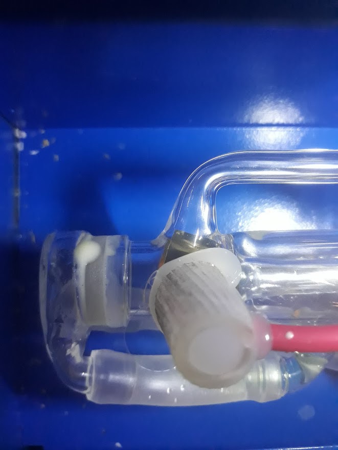

Nálam hozzáértőbbek segítségét kérném az mellékelt képekkel kapcsolatban. K40, cső anód felöli aldalán úgy néz ki mintha el lenne mozdulva az anód rögzítése stabil, sosem volt feltöltve, bekapcsolva általam kivéva a gyárban mikor tesztelték - gondolom. Erre utaló minimális folyadék nyomokat láttam a csőben. Lehet hogy ez így jó? Üzembe lehet helyezni? Köszönöm ahozzászólásokat, Tamás |
