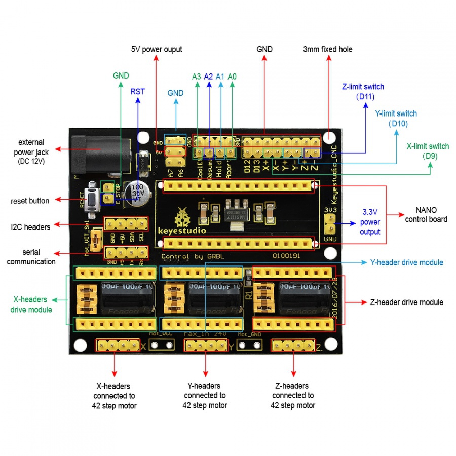

(#) remiasa hozzászólása Dec 6, 2020 /
Adódott egy kis problémám ,nem tudok rájönni melyik pin-re küldi ki a vezérlő jelet a Grbl az arduino nano shield-re, a képe látható két wattos kék lézert szeretném vezérelni vele
. A segítséget előre is köszönöm.
A hozzászólás módosítva: Dec 6, 2020
(#) András123 válasza remiasa hozzászólására (») Dec 6, 2020 /
Nem használok ilyen schildet , de a mellékelt kép szerint , itt is az ARDUINO D11 kimeneten jön ki a PWM jel , ami a schild V4 en ugyan az mint a CNC SCHIELD V3 kioosztása, vagyis a Z+ láb. Csak GRBL 1.1 feletti verzióval működik helyesen.
(#) remiasa válasza András123 hozzászólására (») Dec 7, 2020 /
Köszönöm a gyors választ ,de közbe össze jött ,kiderült hogy a shield hibás nyák tervel gyártották le dugdosós próba panelen össze raktam és tökéletesen működött ,a shield-et meg küldöm vissza a boltba ahonnan vettem.
