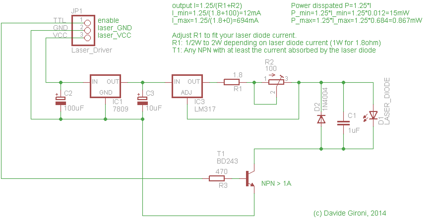

(#) jointsilver36 hozzászólása Szept 23, 2020 /
Sziasztok!megépítettem a videon latható gravirozót .Működik is csak a relé ki be kapcsolgatása miatt meghalt a lezerem.,,gondolom,,.Tanácsot kérnék, lehetne előfesziteni a lézert ,hogy csak gravírozáskor menjen ,,teljes erőn".
Amikor nem kell égetni akkor kis teljesítmenyen menjen.
Köszi a válaszokat.Bővebben: https://youtu.be/SamSyZtsA5E
(#) Melphi válasza jointsilver36 hozzászólására (») Szept 25, 2020 /
Nem hogy lehet, csak ezt szabad, az áramgenerátort egy az egyben kapcsolgatni tilos.

(#) jointsilver36 válasza Melphi hozzászólására (») Szept 25, 2020 /
Mármint csak relével szabad kapcsolgatni?
Van egy ilyen nyákom.De ez ttl es .Elvileg.A shieldre ,hogy kell bekötnöm?
A hozzászólás módosítva: Szept 25, 2020
A diódának van egy áramgenerátora, amin be tudod állítani a dióda nyugalmi, és üzemi áramát, a dióda akkor van üzemkész állapotba ha működik, vagyis kijön a lézerfény belőle, de csak akkora áramot kap hogy éppen működjön, még ne égessen, na innen kapcsolgatjuk a kellő teljesítményre, akár a maximumra amin már éget, ezt általában nem relével hanem vagy PWM, Vagy TTL jellel vezéreljük. Hogy még jobban értsd, esetünkben a diódát kikapcsolt állapotról bekapcsolt állapotra nem vezéreljük, hanem már egy bekapcsolt, de még kis teljesítményről kapcsolgassuk a számunkra megfelelő teljesítményre. Elellenkező esetben kinyírjuk a diódát, ami egy bontott diódánál nem olyan nagy gond, de mondjuk egy 2W-os kék diódánál amiből egy eredeti bontott dióda is alap hangon 12000-16000ft, ott már gond, arról nem is beszélve ha a diódának úgy érinted meg a lábát hogy az előtte nem volt rövidre zárva, akkor lehet hogy volt egy 16000ft-os érintés, mert rögtön megdöglik.
(#) jointsilver36 válasza Melphi hozzászólására (») Szept 26, 2020 /
Ez jo lehet nekem?
(#) Gafly válasza jointsilver36 hozzászólására (») Szept 26, 2020 /
Ha szeretsz netről különösebb hozzáértés nélkül összeollózott cuccokat használni, akkor igen.
(#) jointsilver36 válasza Gafly hozzászólására (») Szept 26, 2020 /
Esetleg tudnal nekrm kapcsolasi rajzot feltenni?Köszi.
(#) usane válasza jointsilver36 hozzászólására (») Szept 26, 2020 /
Ez is csak ON-OFF. Ez úgy volna használható ha a tranzisztor a lézer előtt lenne, és közöttük meg mégegy lm317 fokozat csatlakozása nyugalmi áramnak. kb.
