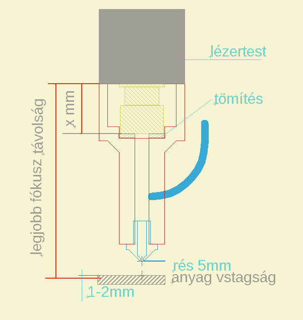

Klíma kompresszort használok (olaj és víz leválasztással) 1.6 bár nyomással most 0.5mm fúvóka az A30130-on. Ha oldalról vezeted a levegőt akkor nem fontos az olaj és víz leválasztó .
Előtte hűtőgép kompresszort használtam de kicsi volt a légszállítása és állandóan ment ami miatt ventilátoros hűtés kellett neki.
Itt a rézcsöves táplálással:

Hát az nem mondanám, hogy párhuzamos, de az enyém, ha 35mm-es fókusztávolságra állítom a lencsét, akkor azért olyan 15mm hosszan jó a fény a vágáshoz (ezért tud vastag fát ávágni). de kisebbel használom, mert ilyen vastag fát nem vágok, így meg sokkal kisebb a fókuszpontom, pontosabban gravírozok és gyorsabban vágok.
Én is egy ACO-328 tavi kompresszort használok, bőven elég, szép tiszta a vágás és sokat segít is. A ventillátor nem elég, az a jó, ha az égetési pontban nagy sebességel jön a levegő, mert így pillanatok alatt eltakarítja a füstöt és a törmeléket a lézerfény útjából, továbba nem engedi lángra kapni a fát, így a kis lángoktól (ami nem is látszik) nem lesz égett, meg kormos meg elszíneződött a fa széle. A ventillátorral viszont csak "legyezed", rosszabb esetben pont, hogy táplálod vele a tüzet
A vékony cső pont azért jó, mert gyorsan megy benne a levegő. Nem kell túl sok levegő, de ami jön az seperjen.

A másik kérdésem lett, volna, hogy oldjátok meg, hogy a lézerfénnyel egy pontba jöjjön ki a levegő sugara, de a lézerfénynek ne legyen útjába, így már látom, bár a belsejét nem tudom elképzelni, hogy nem felfelé jön a levegő, valamit, hogy tudod a fókuszt állítani?

Közbe találtam 4mm-es belső átmérőjű PVC cső lett a nyerő, ezt még bele tudtam nyomni az energialáncba és nincs túl nagy veszteség se.
Sajna még csak úgy rá van oldalról irányítva ami nem túl nyerő, a következő lépés az lesz amit Zamatőr módszere, a 3D nyomtatós fejjel, ezt megcsinálom, csak még nem világos, hogy tömít le felfelé.

Köszi, de ezt akkor se értem, egyrészt az optikánál kell letömítenie, amit kézzel állítgatni kell, ha szükséges, vagy egyszer beállít és utána már nem lehet?
Mi a garnacia arra, hogy a lézer fény pont azon a 0,5mm es fúvókán megy át? Oké, hogy tűpontosra ki lehet nyomtatni azt a konzolt, de az optikába is lehet némi csalás.
De megnézném belül is ezt
(#) zamatőr válasza SzilCsong hozzászólására (») Márc 14, 2023 / 1
A fókuszpróba után már nem állítom a lencsét, így az adott x mérethez szerkesztve a fúvókatartót a kép szerin elkészítve használom.
A központosítással "játszani" kel (falra kivetítve a max fényt állítani vagy (én így csinálom) a fúvókát rányomom egy papírlapra és egy pillanatra kapcsolom a lézert majd a látott égetett pont alapján igazítom középre a sugarat.

A fúvóka gondolom használt 3d nyomtató nozzle, milyen méretet használsz? // bocs ha már elhangzott.
Innen vettem:
0.5 mm
Ilyen megoldáson is gondolkodtam csak nincs esztergályos aki megcsinálná (kép)

Szerintem teljesen jó a 3d nyomtatott, nincs nagy nyomás, hogy kilője a fejet, mondjuk nálad nem tudom, mekkorát pumpál az a klíma kompresszor, de nyilván nem annyit, mint az öregem inhalálója.

2.5 bár (atm) nyomáson kapcsol ki a nyomáskapcsoló és 0.1-1.6 ig tudom szabályozni a fúvókánál lévő nyomást. 0.1 csak azért kel mert a ventilátor nem lefelé fúj és gravírozáskor kimozgatja a füstöt (vágáskor 1.6).

Nekem volt 3d nyomtatott, nem volt vele gond, elég pontos azért az a lézersugár és nem is túl vastag. Azóta átálltam a gyári alumíniumra (ha már lett). Igen, én egyszer beállítottam és azóta csak a tárgy-modul távolságot állítom, a lencsét nem tekergetem, ezért nem is zavar, hogy el van fedve, de, ha kellene, akkor is csak 4 csavar.
(#) SzilCsong válasza Pethical hozzászólására (») Márc 15, 2023 / 1
Kész lettem a tervezéssel, most indítottam a nyomtatást, hát így néz ki, belülre terveztem egy gumigyűrűs tömítést, ami nem látszik, valamint nekem nem jó a csavaros rögzítés, mert nagyon pici, 3-nál kisebb és inkább ilyen bilincses módszerrel rögzítem a lézermodulon, így legalább kiküszöbölöm, a tömítés pontos pozicionálását, mert annyira tolom rá amennyire tudom
