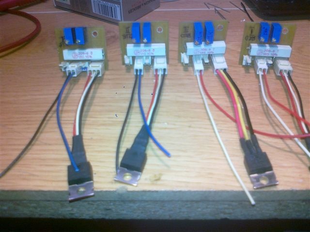

Sziasztok. Vettem egy meghajtást M140 445nm-es diódához és mindössze a következő leírás áll rendelkezésre:
1.Suitable for 2000mw/2W 445nm-450nm laser diode or high powered LD with <2.5A input requests. 2.Step-Down Voltage Circuit with Reverse Protection Design. 3. Has outlet for connecting TTL device and outlet for cooling fans. 4.Size:34mmx43mmx15mm(WxLxH) 5.TTL:0-20Khz. A kérdésem az lenne, hogy kell e valami ellenállást vagy bármi mást kötnöm az M140-es dióda elé a helyes beüzemeléshez?> A hozzászólás módosítva: Dec 12, 2012
Szia szerintem simán mehet rá a táp és a dioda, estetleg rakhatsz rá egy védő diódát párhuzamossan a kimenetre.
Köszönöm
És mindegy milyen diódát? Minden esetre rendeltem esd szűrőt.
1n4148 csak akkor kell ha nincs rajta a panelen.
Sziasztok még kezdeti stádiumba van a kicsike készítettem róla egy videót
Lézer saját
Inkább schottky,de ha rendelt ESD védőt,akkor nem kell semmi.
(gondolom LASORB®-ot vett,bár abból is többféle van,LD-nként más és más)
L44....683-X BLUE series találtam, van jobb M140 diódara?
Az nem M140 dióda.Ez a projector tipusa(XJ-M140),amiből kivették(kereskedelmi forgalomban nem kapható a dióda)
NDB7412t Mindegyik kétlábas optimalizálva van a lézerchipre,ezért a sokféle tipus. A 445nm-esek InGaN "ötvözetű" diódák,ehhez készült,amit találtál. Megfelelő védelmet ad,kivéve a hőmegfutás és a túláram ellen. Léteznek újabb fejlesztésű diódák,amik lényegesen magasabb hőfokot,áramot(ezáltal nagyobb optikai teljesitmény +3W) viselnek el és beépitett ESD védő taggal rendelkeznek.

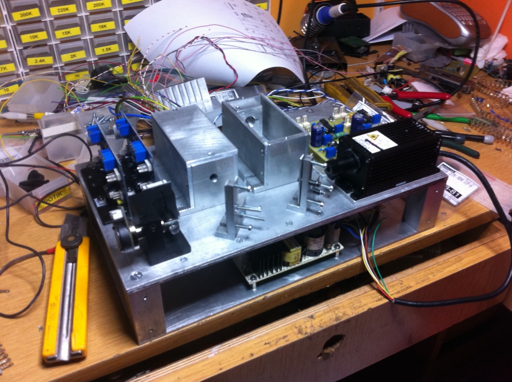

260*145*180 méretű készülékház,kétszintes(ki tudja már hányadik variáció) Kompakt fényforrás modul rézből,hermetikusan lezárva,a lézerdiódák peltier hűtve. R-B-G tehát megvariált sorrend,a minőségi dichro lapkák már útban vannak.Az állithatóságuk másféle lesz,nem L alakú profilon fog lógni a tükör,a modulra lesz ráépitve. A zöldet 5W infra táplálja,szintén meg van rendelve.Nem kinából,igy hamar ideér. A dióda+TEC meghajtás még csak papiron létezik. A scannert nem tervezem lecserélni igy a következők a -becsült! - speckók: G-0.8-1W B-2W(445nm 2*"M140" éltükrözve) R-1,2W(638nm 2*P73 PBS) 25kpps@12° behangolt valós sebesség(PT-30 galvo) A vezérlés is marad. Aztán majd meglátjuk. A hozzászólás módosítva: Dec 18, 2012

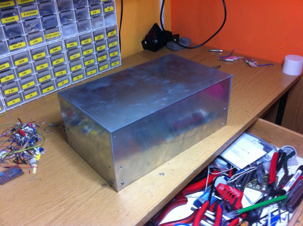

Sziasztok, rég jártam erre, de azért idő közben én is dolgozgatok. Sikerült egy profi vezérlésre szert tenni ( Pangolin QS). Neki álltam teljesen egyedi dobozt tervezezni és legyártani. Ebböl fajta lézerből 2 db lesz, próbáltam a méretet is minimalizálni, 2 szintesre csinálni a gépet. Beszéljen pár kép.

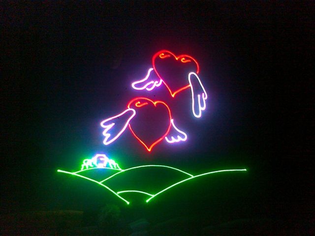

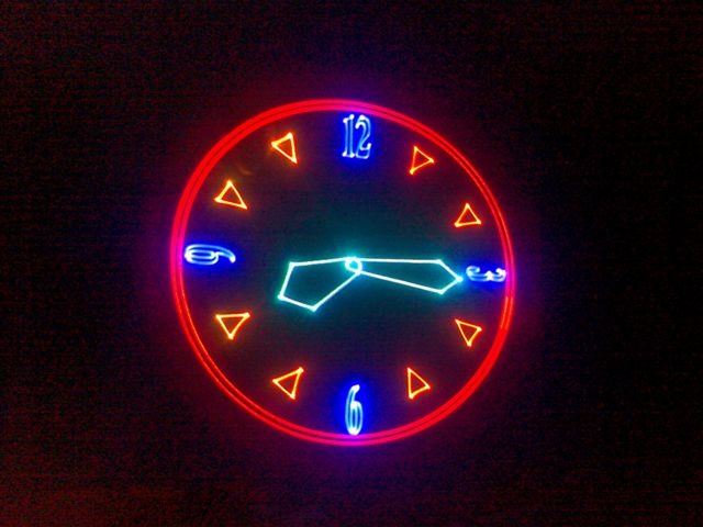

Sziasztok Kicsit állítottam a galvoim-on meg fogadtam epyn tanácsát és 4 óra hangolás után íme az eredmény.
Fotó Mobiltelefon. A hozzászólás módosítva: Jan 4, 2013
Nagyon szép, gratula! Milyen dac-ot, áramgenerátort és programot használsz?
Szép.
De ugye nem csak találomra hangolgattad a szervót? Galvo scanner hangolás Milyen scannelési sebességen és nyitáson készültek a képek ? Az ILDA Tesztábrákkal is készitesz képeket? Azokon látszik kizárólag a megfelelő beállitás,a rajzos projekción nem igazán,csak a végeredmény tökéletességét,avagy annak hiányát(túllövések,a földelés megfelelősége egyéb apró hibák) A hangoláshoz zöld lézert(vagy tökéletes pontsugárót pl dvd diódát) a lehető legkevesebb fényerőn javasolt használni.Ez csak egy tanács volt. A hozzászólás módosítva: Jan 4, 2013
Igen pont ezen leírás alapján állítottam be.
van,de az alig párszáz mW
