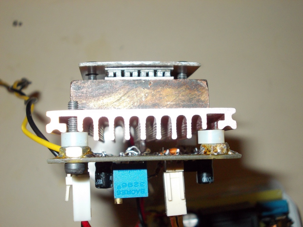

Közben,elkészitettem-végre- azt a hidegpont kompenzációs lézer teljesitmény mérőt.
Egy kis gikszer után (kimaradt az offset kompenzáció egyik pontjának bekötése) végül sikerült életre kelteni.
Az alapötlet és a konstrukció ampervolt kollegától való.A szenzor egy 20*20-as peltier.(Ha jól emlékszek a lehető legkisebbet a legkevesebb elempárral javasolják igy ez majd cserés lesz egy 10*10-esre)
Az a bizonyos abszorber jelenleg korom,tehát szén. Nemsokára kiderül mit tud,mit mutat a lézer sugárzásra.445-638-532nm-ekkel tudom kipróbálni,hamarosan.
Az alap egy LPC826-os dióda lenne,ennek az ismert mW-ja 420mA-en 250-260mW
Egyenlőre csak DMM-vel tudok mérni,de majd szerzek bele egy panelműszert(vagy kibontom a rossz M830B-ből)
A fej doboza még nincs kész.

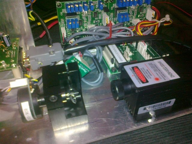

Közben megérkezett kintről a 40kpps scan,max 60kpps és a 300mw-os 532 modul kicsit tuningolva, nem volt olyan olcsó, de nagyon jó minőség.
Pár kép:

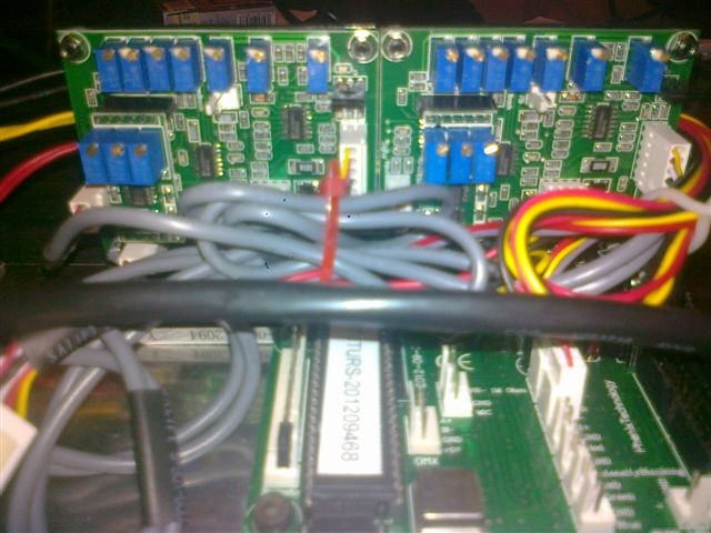

(#) kralikandras hozzászólása Jan 7, 2013 /
nullÜdv T.Kolégák!
Egyből egy kérdés vagy kérés - beteszek 2 db képet és mondjátok el milyen szrkó ez-az egyik hirdetési oldalon találtam-és pot ilyesmire van nagy szükségem 230V-ról müködik az eladónak semmi infója - 5000Hft-megéri?-mivan,lehet benne?Köszönöm,ha segítetek! Voal lézer - legalábbi aztmondják.
A hozzászólás módosítva: Jan 7, 2013
(#) epyn válasza kralikandras hozzászólására (») Jan 7, 2013 /
Azért azzal az infóval rendelkezik,hogy egyáltalán működik?Vagy csak 5000 Ft,ennyit tud?!?
Amúgy benne van a nevében:
VONAL LÉZER...vagy lézer vonalzó.
Beépitett AC/DC táppal egy sima mezei 10mW vörös dióda előtte egy spéci üveglap,ami a pontból vonalat csinál.5ezert egyálatlán nem ér meg SZVSZ.
De ha ilyen kell,hát ilyen kell,alkudd le.
(#) kralikandras válasza epyn hozzászólására (») Jan 7, 2013 /
Köszönöm - nemértek a lézerekhez-sem- tud esetlg valami olcsóbb megoldást - vagy egy olyan oldal vagy link ahol hasonló tudású szerkezet leírása,rajza van-/esztergapad ágyát akarom megnézni,rendbehozni/ 1-2.5m-re ha kivetíti a vonalat az nagyszerű!Kössz!

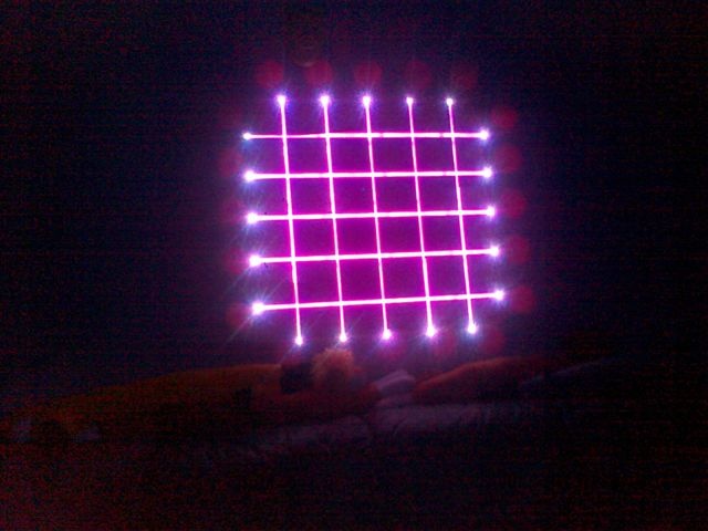

Közben sikerült be szereznem egy Fiesta 2-öt és hát meg kell mondanom hogy jó szoftver hiányában nem igazán lehet tudni, hogy hogy is kellene egy technikának, jól működni,
Na hát ma én meg tapasztaltam mert a jól be állított 25kpps galvo mintha meglovasodott volna.
szóval rá kellett jönnöm, hogy nem csak hardver de szoftver is sokat számít
Tökéletes szín keverés és kiegyensúlyozott galvo müködés.
Képek még mindig csak telóval.
(#) tybord válasza tybord hozzászólására (») Jan 12, 2013 /
Közben volt időm és teszteltem a fiesta2-öt és hát meg kell mondanom, hogy nagyon meg vagyok elégedve vele.
Párvideó:Bővebben: Link

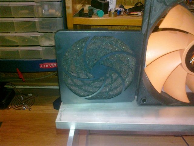

(#) GTomex válasza epyn hozzászólására (») Jan 13, 2013 /
Nagyon szép munkák csak azt nem értem mi hűti le itt a diódákat.
Egy buliba a levegő hőmérséklete akár 35 fok is lehet ha a diódákat csak fél teljesítményen is fogod hajtani akkor is problémáid adódhatnak az élettartalmukkal.
Ez a vinklis ötlet megtetszett és ezt ha megenged valószínűleg lopni fogom

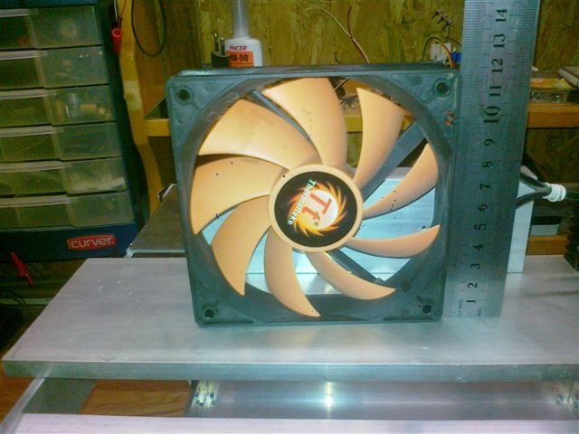

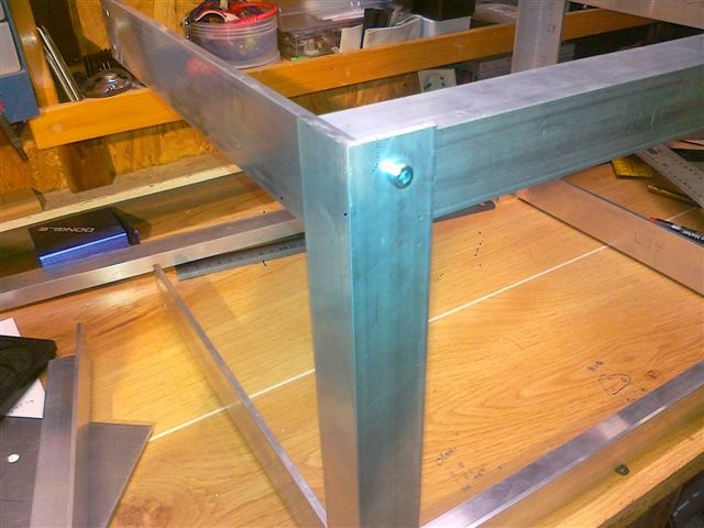

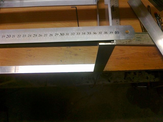

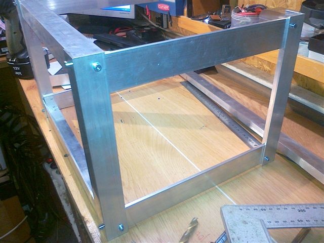

(#) tybord válasza GTomex hozzászólására (») Jan 13, 2013 /
Szia GTomex!
Hát pont azért készült minden aluból mert jó a hőelvezetés képessége, a másik hogy ez már nem olyan kis buliba készül, hanem főleg kinti használatra, bulira már készen van a 1.5W-os RGB LÉZER.
És nem utolsó sorban azért ekkora mert, tervbe van bele egy tükör pad is a látvány fokozása érdekében, ez is emeletes lesz és a modulok alatt 120w-os peltier cellák lesznek, a tetején egy 12x12 profi ventilátor húzza ki a levegőt, cserélhető nagy sűrűségű micro szürök lesznek az oldalába.
Készül az SD kártya ilda lejátszó is Komoly Safety is lesz benne azért hogy ne menjen tönkre semmi benne.
Ha kell akkor le van dokumentálva a doboz minden mérete és el tudom küldeni a készen lesz.
