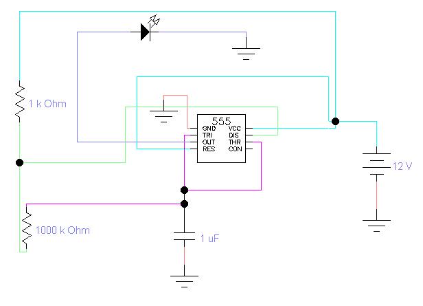

Valakinek van kapcsrajza amivel megtudom szaggatni a lezert?jah es potival lehessen allitani a frekijet?
tobben irtak h 555 os ic vel szaggatjak megosztanak veluk a kapcsolasi rajzat

(#) Ferix_ válasza sirály12 hozzászólására (») Okt 25, 2006 /
igen ez a megoldas is jo. csak akkor nem ha meg folyamatos lezercsikot akarok akkor addig kell a motort forgatni amig pont az egyik lyukhoz be nem all. szoval nekem celszerubb lenne valami elektronika ami kibe kapcsolgatja a lezert!
(#) Báddzsó válasza Ferix_ hozzászólására (») Okt 25, 2006 /
sztem egy sima 555-el megszaggatod a lézer tápját és kész
(#) Ferix_ válasza Báddzsó hozzászólására (») Okt 25, 2006 /
addig jo h megszaggatom vele(555) de kapcsolasi rajz nelkul nem tudom megszaggatniugyhogy megkoszonnem a kapcsrajzot hozza

(#) Ferix_ válasza Ferix_ hozzászólására (») Okt 30, 2006 /
Latom mindenki azt tudja irni h megszaggata a lezer fenyet 555 venes ic vel de azt h hogyan azt mar senki nem tudta leirni nekem csak egy kapcsolasirajz kellene hozza h potival tudjam szaggatni nagyon fontos lenne valaki megdobhatna egy ilyennel thx
(#) dB_Thunder válasza Ferix_ hozzászólására (») Okt 30, 2006 /
Figyu !
Ne csináljuk meg helyetted az egészet?????
Ugyanis, ha ezt a "problémát" nem tudod megoldani, egyedül, akkor bizony nagyon-nagyon sokat kell még tanulnod !!
Mert csak annyi a dolgod, hogy az 555-ös kimenetére kötöd a lézer tápját.
(#) Beles válasza Ferix_ hozzászólására (») Okt 30, 2006 /
Na itt van 555 kapcsolás! Felraktam képbe, meg ha működés közben is akarod látni akkor elektronik worbench-be is! Aszt hiszem a kondenzátorhoz közelebb lévő ellenállást kell potira cserélni és akkor állíthatod a frekót! Ha nem értessz valamit akkor kérdezz!
egyépként ha körülnézté lvolna az oldalon szerintem számtalan kapcsolást láttál volna 555-höz!!!
