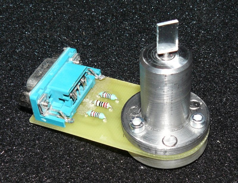

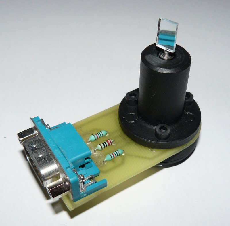

Sziasztok !
elkészültem az első galvóval már majdnem teljesen. tettem fel két képet róla kérlek irjátok le mit rontottam el és mit javitsak ha kell! valamelyik nap rákötöm oszcilloszkópra és kiprobálom de azt valaki mondja meg hogy hogyan kössem rá ![]() előre is köszi! várom a véleményeket!
előszöris
a terelőlemezt úgy fogasd fel hogy ne lógjon ki tengely egybefüggő legyen a lemez nagyon kint van a tengely vágd lejjebb és kb mint a tükör úgy legyen ráfogatva. A teljes optorészt matt feketére kell festened a nemkívánt visszaverődések miatt. beleértve a panelt is alatta meg azt a műanyagot ami áttetsző. Persze a diódát meg a vevőket nem kell lényeg hogy körülötte minden matt fekete legyen. Utána majd egyszer egy ugyanilyen színű fedő lemez kell rá.

Ez fototranzisztor , ráadásul csak 12 fokos a látoszöge , szerintem az adott kapcsolásban nem fog vele müködni.
nem a legjobb erre a célra mert ez inkább egy nyaláb fogadására jó.

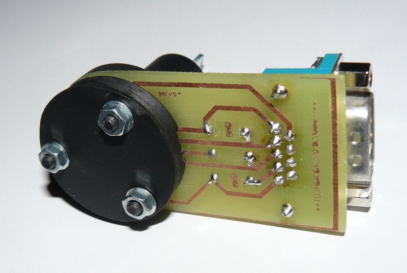

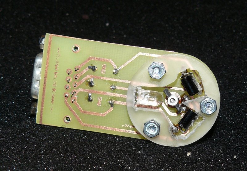

Befestettem matt feketére kivül belül. Már csak a csatlakozokat várom meg pár dolgot még és teljesen kész az egyik tengely végfokkal mindennel
![]() az a kérdésem van még hogy hogyan kössem rá szkópra? Gnd meg a foto dioda kimenetét? köszi a válaszokat!
