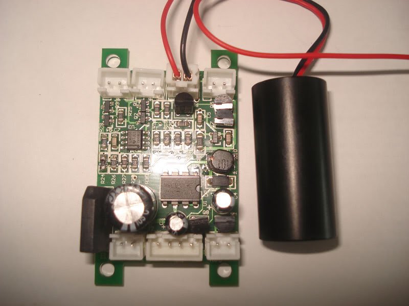

laserworld el40g tipusú lézeremben elszállt a dióda mint már irtam régebben.aztmondták 20 rongy bele az uj.Kinain vettem 1 pointert zöldet ezt épitettem bele de nemtudom hány miliwattos mert 3v os ez is ,de feltuningolom neki az áramerősséget maxra akkor brutál módon világit 1-2 másodpercig aztán halványul majd 20 perc után kicsit halványabb lesz.Lehet nagyobb áramerősség kell neki stabilizálva (tuningolni a meghajtót)?De meddig?Még el nem pukkan?
Mert kinai gagyi "lézertoll"-ból lett belerakva és nemtudni mekkora...3ezret megért jobb mint a 20 rongy.... az eredeti ami benne volt az 20miliwattos volt g20b tipus és mégis 40-esnek árulják őket,az erősebben világit mint most a kinai benne.Szerintetek tuningoljam egy próbát megér? aztán pukk?
szerintem ne tuningold én két pointert tettem tönkre így tuningolás után mentek 2 percet és pukk
pedig alig tettem rá 150 mA-en ment eredetileg és elég erős volt én 200 ra nyomtam fel miközben a dobozán is rajta volt hogy 250 a max a diódának 200-at símán el kellett volna bírnia. ezekbe szemét anyagok vannak nem csak a kristályra nézve hanem a dióda is legtöbbe nyitott dióda van meghajtásnak és az még rosszabb mert alaphelyzetben sem fogja bírni soká mert beszennyeződik. De ahogy gondolod.

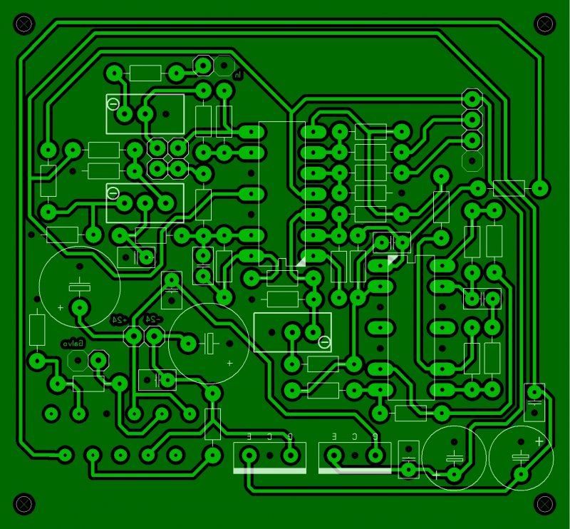

Lenne egy amatőr kérdésem.... a szupepe féle pid vezérlőben miért kell a 24v tápnál a gnd? közösben nem oldható meg? mellékelek egy tervemet......de ez így nem biztos hogy működik.... hozzáértők segítségét előre is köszi!
Igen 2x mert nem kaptam rá választ. Pedig ha itt nem írtok rá akkor nem hiszem, hogy máshol írnának. Köszönöm szépen, hogy megírtad illetve, hogy segítettél!
Nekem is az van a szupepe féle pid nem kap 24 voltot nem maximum 18 vagy 15 voltot 2x vagyis szimmetrikus tápot kll adni de csak a TL 084-ek igénylik.
ha 24 voltról beszélsz akkor abban a végfok is benne van ja igen látom egyben van a végfokkal bocsi a végfok is szimmetrikus tápról megy és a GND pont az egyik kimenet a galvó tekercseire. Mi az ami nem érthető részedről ?
Köszi a választ! Igazából akkor nem értem miért van külön rajzolva....ha egyben is lehet..nemtudom...nekem így szinpatikusabb.
Nem vagyok műszerész...csak amatőr, ezért kérdeztem, hogy valaki nézzen rá "GND pont az egyik kimenet a galvó tekercseire" most kezdek bezavarodni
