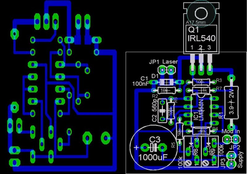

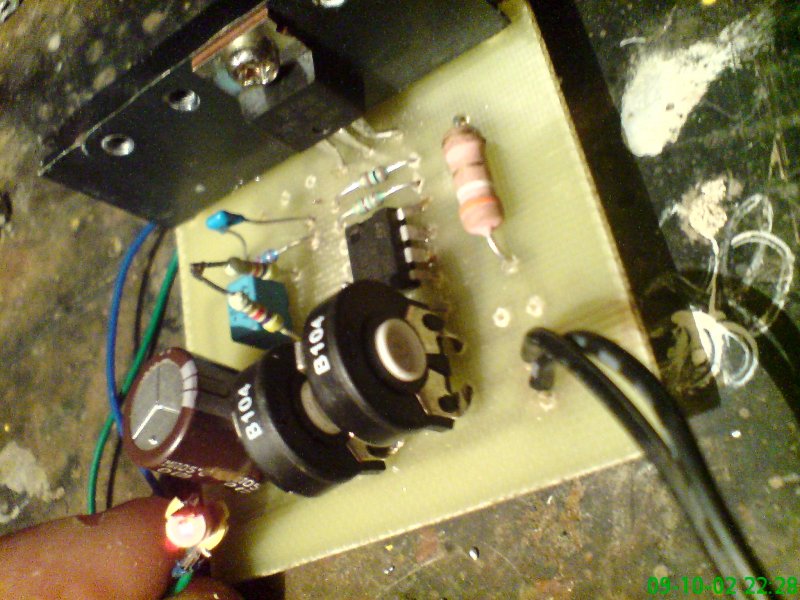

Nagy segítségre lenne szükségem.Megépítettem Djtais féle áramgenerátort.Képeken rajta van melyik az.Nos egy sima piros diódát életre hívtam vele,de zöld dpss diódát nem sikerült egyáltalán.Tuti hogy működik a dióda mert a pointerbe visszatéve szépen muzsikál.1.9 volra állítottam a feszkót. A miliampert nem tudom mennyin volt pontosan de nagyon alacsony volt az érték.Tuti hogy ez lehet a gubanc,csak nem tudom orvosolni.Ehhez kénék segítséget.Szilveszterre mindenképp mennie kéne mert elemmel nem nagyon szeretnék bíbelődni
A zöld diódát kivetted a modulból? Mert annak csak akkor látod a fényét ha előtte van a kristály....
Nem vettem ki belőle.De szerintem rosszul rajzoltam fel a panelra a kapcsolást.Vagy nem tudom,tanácstalan vagyok.Ebben a dokumentumban pont tükörképe mint amit én felrajzoltam,bár amiről rajzoltam azon úgy volt,előző hozzászólásomon van rajta.
Hello! Én a meghajtót először LED-el tesztelem, ha a LED jó mehet rá a lézer dióda, amit irtak már előttem is a dióda a kristályok nélkül semmit nem ér, vagyis lehet használni de lézershow célra nem. Ha van kamerás mobilod a lézert meg tudod nézni hogy működik-e! Az látja az IR fényét. Ha kézzel rajzoltad meg az áramkört akkor tükrözni kell!
Tudom,hogy működik a dpss dióda szal nem az a gond nem volt szétszedve.A fenti kapcsolási rajzon szerintem tükrözve volt én úgyan úgy rajzoltam fel, szal nem hiszem hogy az a probléma bár nem zárható ki.A suply nem toom pontosan mi,a mod in elvileg bemenet vagy fix 5 volt.
Most olvasgatom az át egész fórumot hátha találok okosságokat amik segíthetnek.És most látom hogy te is megépítetted némi átkötéssel,neked megfelelően működik?
Igen az volt éltetem első nyákja azóta már elkészüllt ugyanebből jópár példány, (azok már esztétikusabbak
). Mai napig működnek... |
