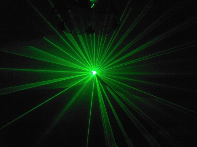

B.U.É.K mindenkinek.Az én winyós zöld lézerem már a buliban szépen teljesít(zöld krix raxos minden).Remélem sok lézeres kollégának hasonlóan szépen muzsikál
Nagyon szépen müködik ez a kapcsolás, a szilveszteri bulit egész végig birta, ha kell a nyákrajz akkor szivesen felteszem.
Üdv. Merida
Ha már szilveszter, készült egy pár kép a buliban. Jól szerepelt. A végén már kicsit szédelegve kimentem nézni, hogy milyen is lett. Akkor kijelentettem, a lézershow az egyik legvadabb fényeffekt
