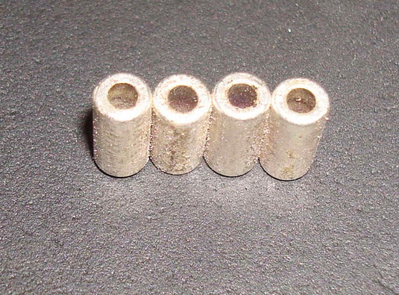

Van 4db mágnesem, 2mm-es belső átmérővel lézer galvóhoz.
Ott van az apróhirdetések között, ha valakit érdekel. üdv:atiotezer
