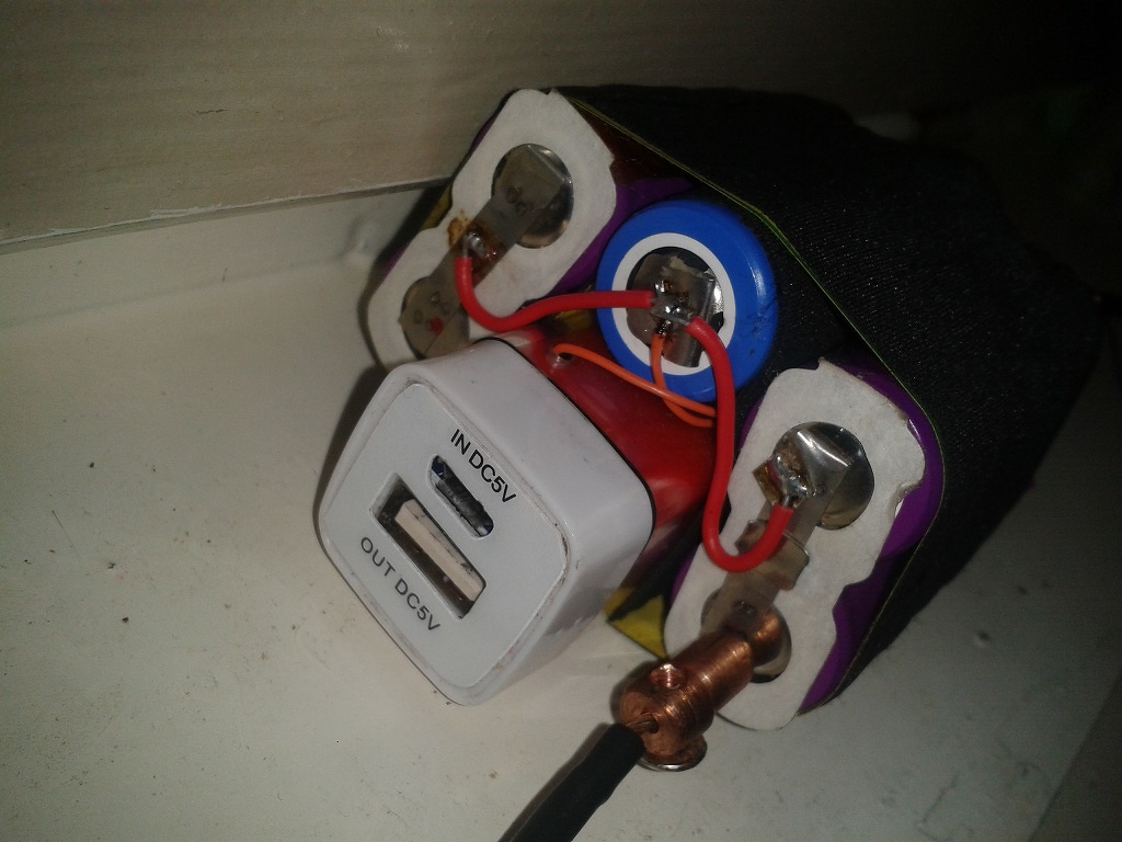

Powerbank
(#) Amsterdam válasza Barret hozzászólására (») Dec 6, 2019 /
Valóban bonyolultnak tűnik, viszont célnak tekintem a tapasztalatszerzést is.
Meg a zöld megoldásokat. Azt értem ezen, hogy amikor az elektromos autók cellái elkezdenek majd öregedni és átmeneti tárolókat építenek belőlük, akkor sokféle cellát lehet majd olcsón beszerezni és kisebb háztartási tárolókban használni. Akkor majd nem 12 hanem 1200 cella lesz kezelve és nem mindegy, hogy hogyan.
Talán nem így lesz, de ha igen, akkor nem szeretnék ismeretlenek által összebarkácsolt, öreg cellákból gyártott technikát használni. Akkor már csináljam maga. (Nálunkfelé ritka a jó szakember, mint a fehér holló. Nagyon gány munkákat csinálnak, nem bízom bennük. Inkább beletanulok vagy nem használok ilyet).
