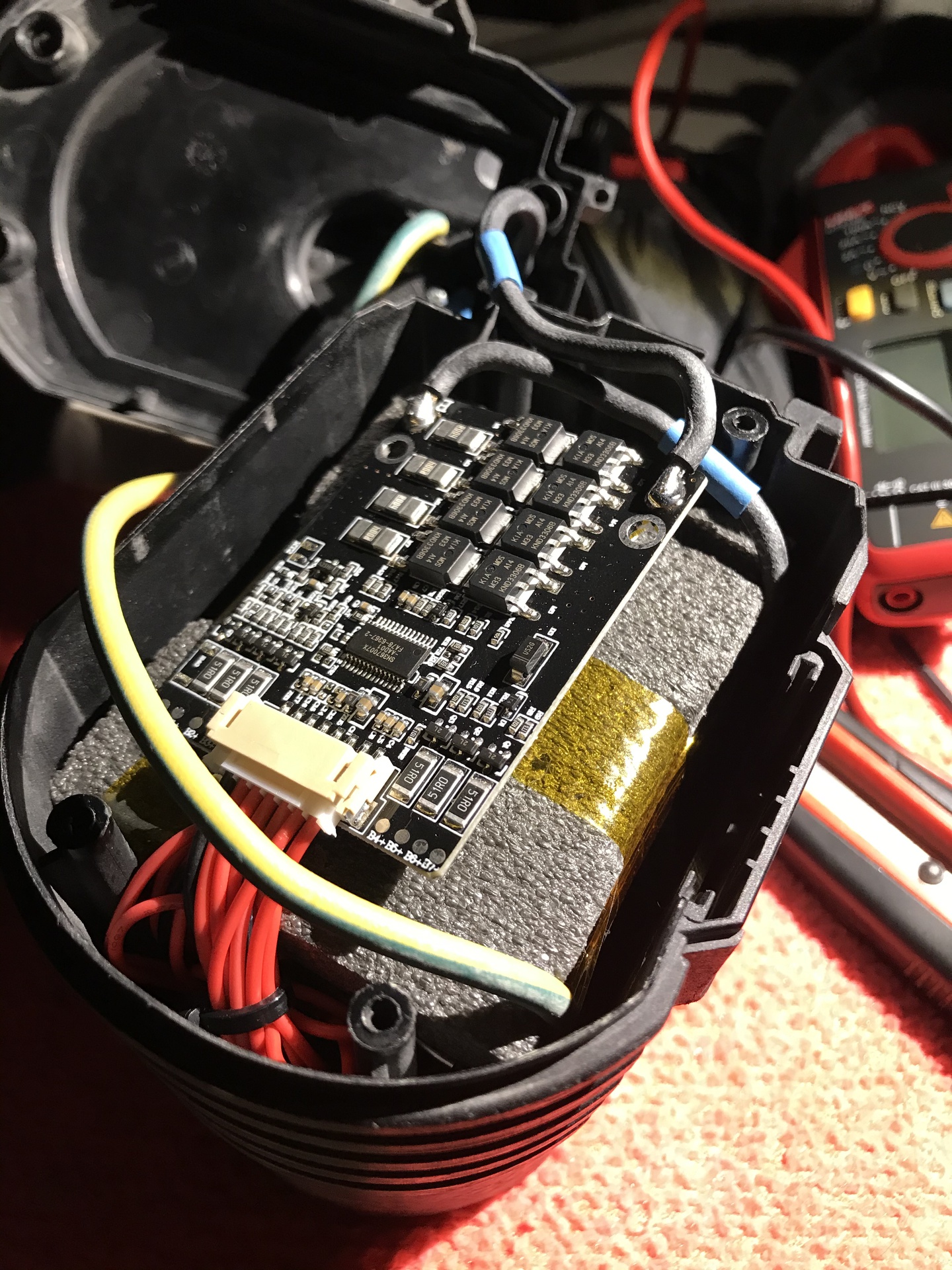

(#) jimmi12 hozzászólása Márc 12, 2019 /
Éppen egy Makita akkumlátort javítok, ebben sincs cellánkénti feszültség figyelés. Kíváncsiságból szétkaptam a saját Parkside 20V-os akksimat, abban van. (a drágább a jobb?)

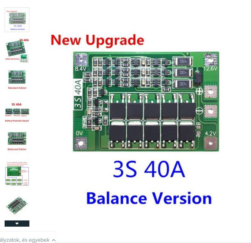

(#) Pókapó hozzászólása Máj 4, 2019 /
Sziasztok! Lenne a képen látható bms vezérlőről egy kérdésem, mégpedig mennyi párhuzamosan kötött akkut lehet rá kötni? Bontott új laptop akku, 18650 /2200mah-ás. Előre is köszönöm!

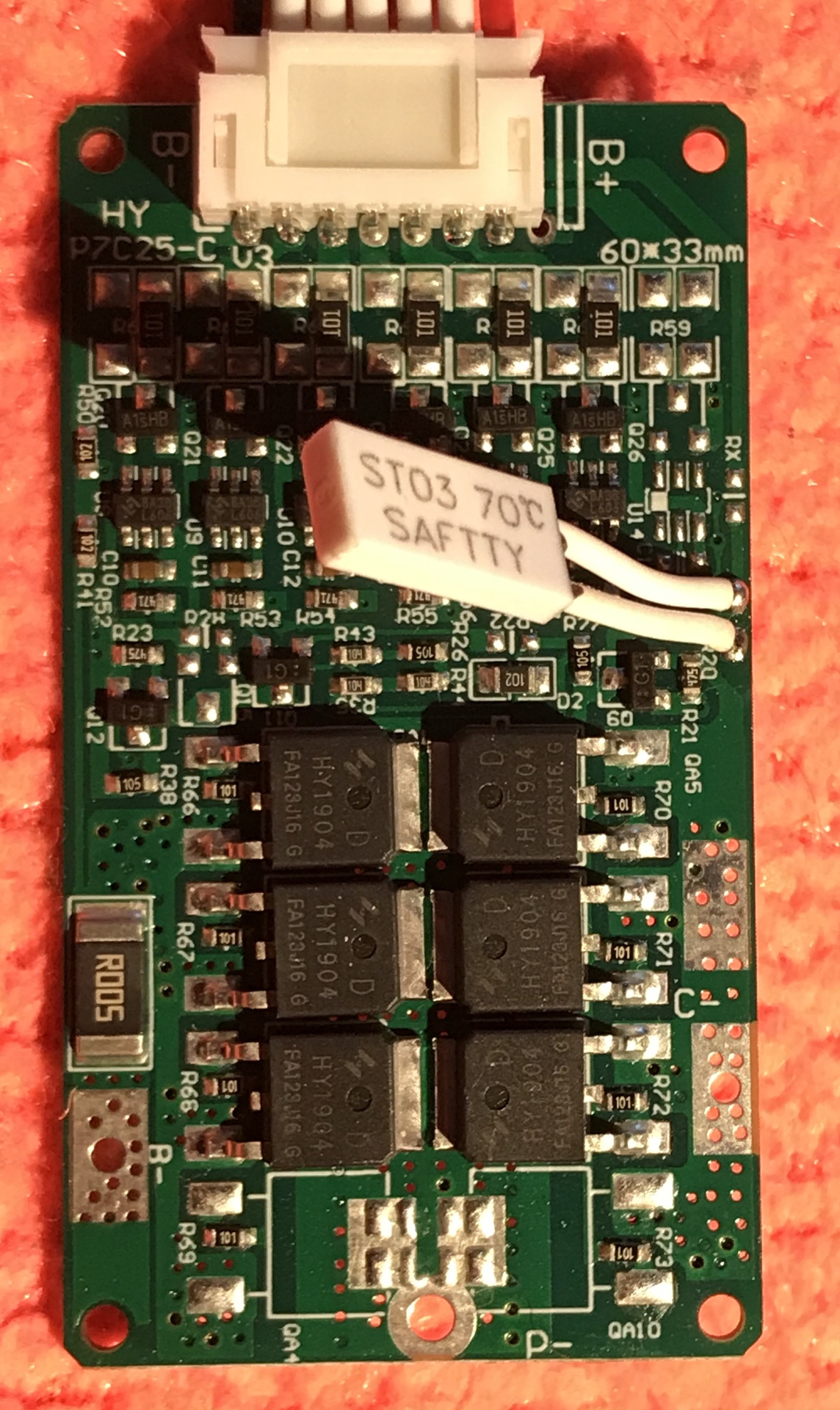

(#) lelkes amatőr hozzászólása Máj 12, 2019 /

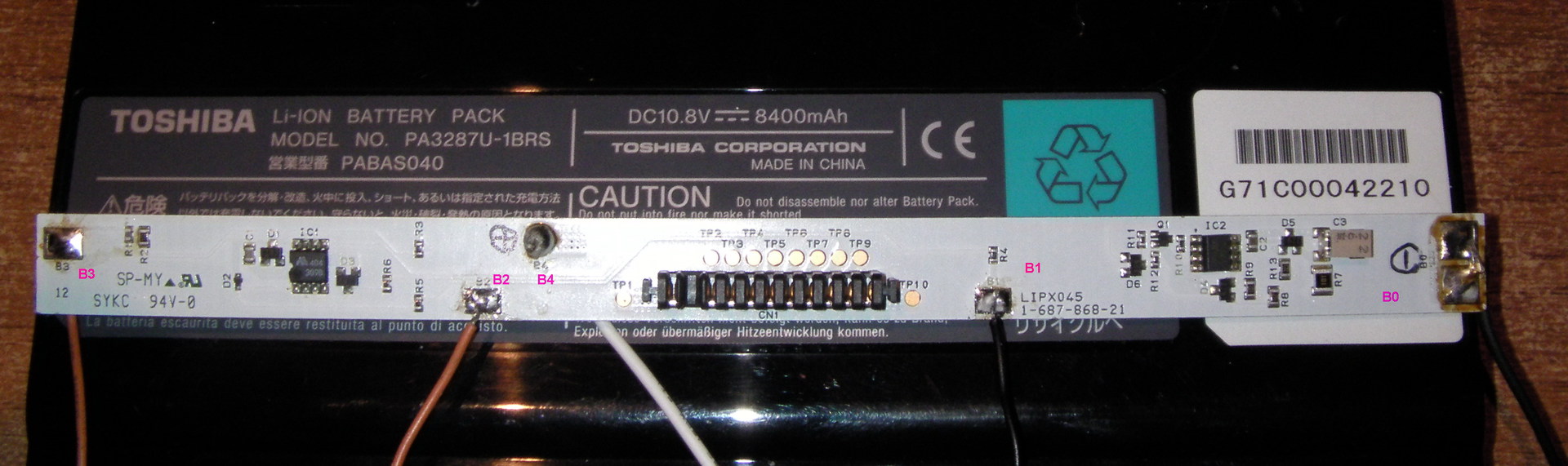

Gondban vagyok, akkucsomagot készítenék laptophoz. 10,8 Voltos csomag kell, tehát 3 darab sorba ami 4 kötéspont. Megvan a laptop eredeti töltő/balanszer panelja de azon 5 kivezetés van, B0 B1 B2 B3 B4 amint a fényképen is látszik.
Innen hogyan tovább? Miért van 5 bekötési pont?
Tudna valaki segíteni?
(#) pipi válasza lelkes amatőr hozzászólására (») Máj 12, 2019 /
Az eredeti összelemezelt akkucsomag nincs már meg? Onnan puskázhatnál, ha már nem írtad fel annakidején...
(#) lelkes amatőr válasza pipi hozzászólására (») Máj 12, 2019 /
Sajnos nincs meg, csak az üres dobozt kaptam meg az akku-panelt.
(#) Gabó válasza lelkes amatőr hozzászólására (») Máj 12, 2019 /
És ha még "szerencséd" van, akkor az akku pakk levételével, az elektronika is lezárolt.
(#) lelkes amatőr válasza Gabó hozzászólására (») Máj 12, 2019 /
A gép hibátlanul üzemel hálózatról, ha csak a plusz és minuszt kötöm be akksira akkor még a töltést is tudom mérni. Csak a másik három vezetékkel nem tudom, mit csináljak.
A hőmérő/biztosíték megvan rajta ami az akkupakkot védi a túlmelegedéstől?
Igen, az rajta van a panelon.
Esetleg kipróbálhatod, hogy kb 1000µF elkókat kötsz a cellák helyére, és nézed melyiket tölti, melyiket nem
De mint írták, esélyes hogy az elektronika letiltott a cellák hiányában.
Az elektronikán csak egy 24c046 EEprom, egy 404 309 nevű 8lábu, néhány ellenállás, kondenzátor van meg a hőmérő ellenállás, mint az a képen látszik is. (rosszul írtam elözőleg: BMS nincs a panelon, feltehetően a gépben van.)
Töltéskor mindhárom cellasor (3S3P) egyenletesen megy fel 4,16 Voltig.
Na pont az az EEprom tárolja az infókat az akkupakról, és mivel le lett szedve a tápforrása, úgy fogja kezelni, hogy a cellák túlmerültek, ezálltal kuka.
Ezért nem lehet csak úgy cellát cserélni a pakkba, mert "tudja" a gép, hogy hány ciklus van benne, mennyit futott, stb stb.
Az, hogy a kivezetéseken van fesz, de maga a gép kiolvassa az EEpromot, és "látja", hogy hehe baj van, letilt és kész.
Ez így rendben lenne esetleg, de a fő kérdés: mi az a "B0 B1 B2 B3 B4" ? Nekem sok az a 5 bekötési pont 3S akkuhoz.
Szép videó, de nem segít. Ott egy 3S2P akkucsomag van, a panelre 4 vezetékkel csatlakoztatva.
De nekem 5 vezetékem van!
Ez nekem nem világos, megmérted hogy mind 3 cellát tölti, de nem tudod a bekötést? Akkor mégis hol voltak a cellák?
Kimértem a gépen lévő csatlakozón, hol jön ki a + és -, erre kötöttem rá a 3 sorba kötött akkucellákat. A köztes pontokat nem kötöttem sehova. Ez így természeteen nem korrekt, mert elmászhatnak a cellák. Na meg hiába töltött, csak akkuról nem ment a gép.

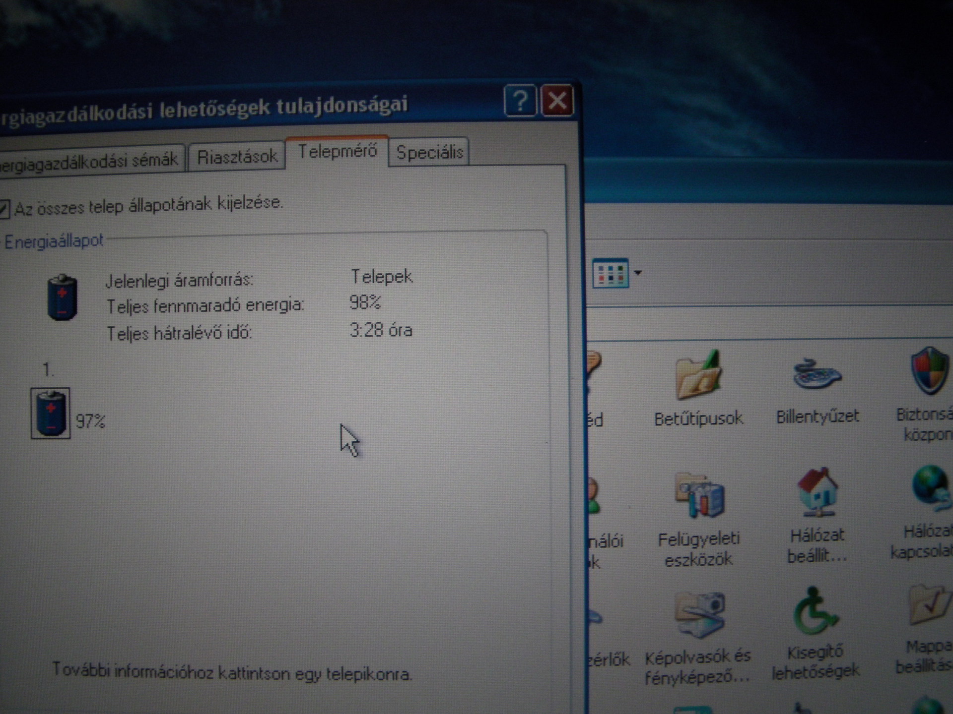

(#) lelkes amatőr válasza lelkes amatőr hozzászólására (») Máj 15, 2019 /
Tovább méregettem az akku csatlakozójánál a gépet, bedugott tápnál találtam 0, 4.2, 8.4, 12.6 pontokat (akku nélkül) a B0 B1 B3 B4 vezetékeken. Vagyis a B2 ponton semmi sem volt.
Az akkukat ennek megfelelően bekötve megy minden akkuról is.
Azóta kihasználtam a teljes akkukapacitást majd feltöltöttem teljesen, most a képen látható az eredmény.
Már csak az a kérdés, mi lehet az a B2?
(#) pipi válasza lelkes amatőr hozzászólására (») Máj 15, 2019 /
Feltehetőleg ugyanez a nyák (máshogy szerelve/szoftverezve) használatos 4 cellás cucchoz is...
(#) lelkes amatőr válasza pipi hozzászólására (») Máj 15, 2019 /
És is ezt az egyetlen lehetőséget gondoltam. Szerencsére a panelon levő EEprom nem zavart be. Csak érdekes volt, hogy egy közbenső pont (B2) volt felesleges.
