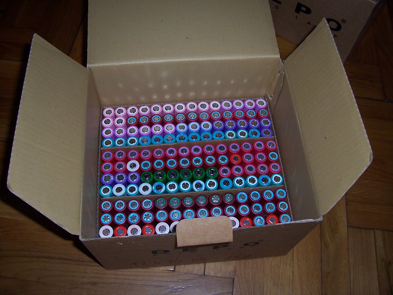

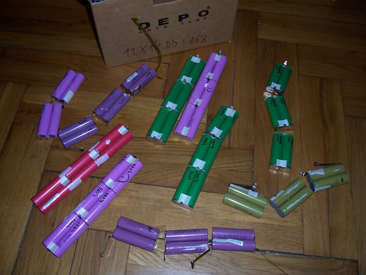

Jó hogy megtaláltam ezt a topikot, mert én is ilyen projektbe vágtam a fejszémet. Konkrétan használt laptop akkukból kitermelt cellákból szeretnék csomagot készíteni. A youtube-on van elég sok ilyen videó, ahol ilyen cellákkal elektromos járműveket, elsősorban kerékpárokat, gokartokat hajtanak.
Mivel ezek használt cellák, nyilvánvaló, hogy először is balanszálni és össze kell válogatni őket, nem lehet csak úgy ész nélkül egymáshoz kötözgetni.
Tehát legjobb tudomásom szerint (legalább is amit az interneten olvastam ebben a témában) belső ellenállás szerint érdemes a cellákat párhuzamosítani, de javítsanak ki az okosabbak, ha tévedek.
Majd az így párhuzamosított cellákból kell összeállítani sorosan annyit, hogy a szükséges feszültséget megkapjam.
A kérdésem az volna, hogyan kivitelezhető ez a belső ellenállás mérés házilag? Elég csak teljesen feltöltött állapotban elvégezni a mérést, vagy több feszültségszinten, a teljesen feltöltött állapottól az egészen lemerült állapotig több lépcsőben, majd ezután átlagot számolni? Esetleg jobb módszer?
Ha valaki már foglalkozott a kérdéssel, legyen szíves ossza meg a tapasztalatait. Köszönöm...

Iegn mert az akkukba összeszerelt cellák vannak...
2, 3, sőt bontottam már olyat is, amiben 4 párhuzamos cella is van...
Számold ki és megvan a kapacitás...
4x2500mAh = 10 000mAh

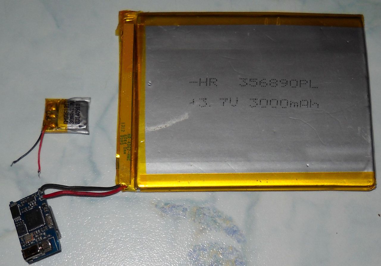

Megmértem a valós kapacitását Imax B6 töltővel, mit gondolsz mennyi volt?
Csak 600mAh, nem elírás, hatszáz jól látod...
Szóval kb így hihetsz abban amit a kínai cellákra ráírnak.

(#) RoliNyh válasza zoly15 hozzászólására (») Feb 22, 2016 /
Szerintem elég jó, nekem is ilyen van.
Igaz amit linkeltél, az csak a kínai másolat verziója, de nálam megállta a helyét.
Túl van már pár cellán (mellékelt képek), amiket töltöttem vele és semmi probléma nem volt még vele.

Az okos órákhoz nem jár töltő?
(#) uniman válasza RoliNyh hozzászólására (») Feb 22, 2016 /
A hibás, 0V-os, 38 mAh-s "mikro" li-Ion akkun már az sem segít...csak egy másik jó akku.
