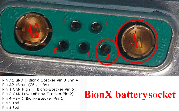

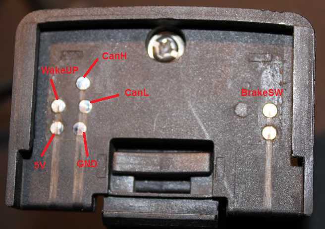

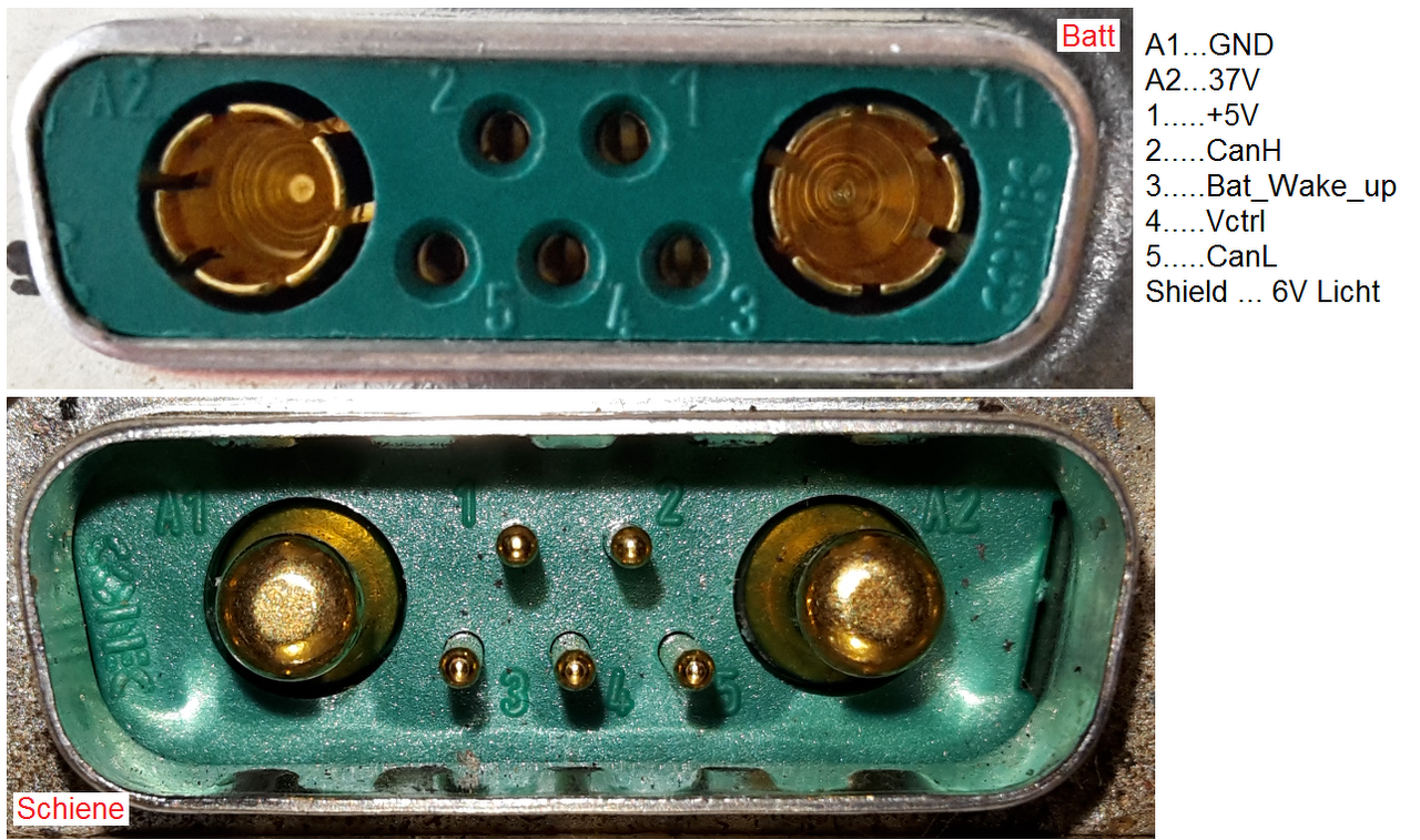

Sziasztok! Tudnátok segíteni a következő dologban?
Van BionX csomagtartóba csúsztatható akksim 36 V.Ezt szeretném használni egy más elektromos biciklihez tesztelés képpen(mivel nincs több 36 V-os akksim). Ha a minusz és a plusz sarkán mérek feszültséget, akkor nulla. Ha meg a 3-as és 1-es vagy 3 -as és 2-ős között mérek feszültséget, akkor 25V ! A középen levő 5 sarokból melyik kettőt kellene összezárnom, hogy az akku felébredjen és a két fő vezeték között mérhető legyen a névleges feszültsége? Itt küldöm a képeket.Előre is köszi a segítséget. Még itt van egy pár link, esetleg, ha megnéznétek és tudnátok útbaigazítást adni errről a dologról. https://endless-sphere.com/forums/viewtopic.php?t=75347 http://cyclurba.fr/forum/436231/i2c-can-rn-veil-batterie.html?discu...=18058 A hozzászólás módosítva: Szept 8, 2018
Szia.
Először is ne zárj össze semmit semmivel A csatlakozó kiosztásból látszik, hogy CAN bus kommunikáció van az akkumulátor és a vezérlés között, így nem sok esély van rá, hogy rá vedd az akksit a működésre egy másik e-Bike-ban. (Valószínűleg a másik e-Bike vezérlése is CAN bus-os így nem fog működni ezzel az akkulumátorral)
Szia.Nekem csak az kellene,hogy legyen elérhető a 36 V az akksi két fő vezetékén.A másik biciklit én raknám össze olcsó kínai vezérlővel.Tehát csak addig lenne az akksi szerepe, hogy a vezérlőt rákössem a két sarkára.
Esetleg ez a kép segítene valamit?

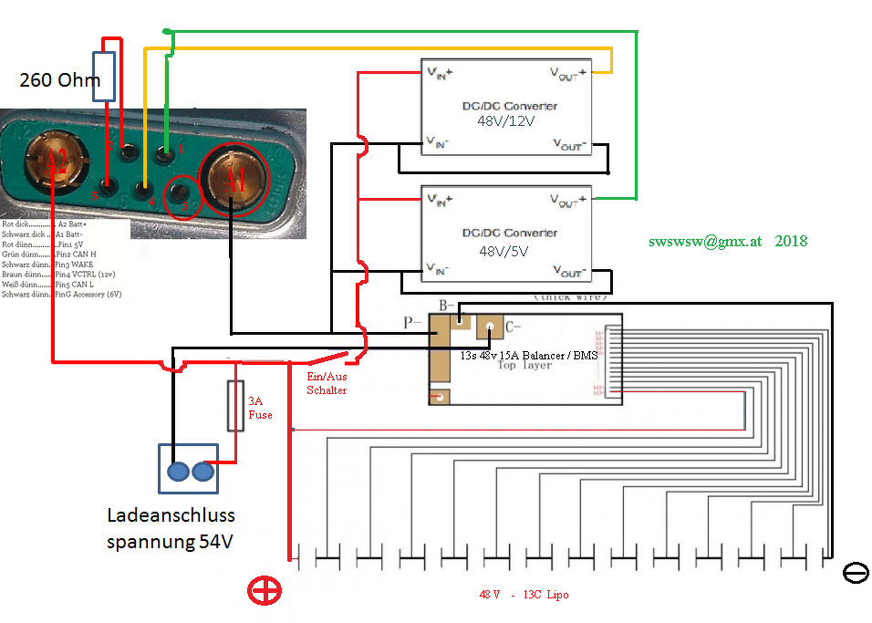

Én meg a fenti hozzászolásomban linkelt francia nyelvű oldalon meg pont azt látom, hogy rövidre zárják az akksi két kapcsát , amitől az "felébred".
http://cyclurba.fr/forum/436231/i2c-can-rn-veil-batterie.html?discu...=18058 Vajon megpróbálhatom én is ezt? A hozzászólás módosítva: Szept 8, 2018
Megpróbáltam ,és ezzel az történt, hogy az akku csipogot 4-et, mint amikor normálisan a konzolon megnyomom a bekapcsoló gombot.
És ekkor már az A1 és A2 csatlakozókon 0.435 voltot lehet mérni.Tehát ez olyan csak mint amikor bekapcsolom a bicajon a konzolt.Szerintem kell legyen olyan megoldás is ezután ami bekapcsolja az A1 és A2 között az akku nominális feszültségét is ,hasonló módon valamely sarkokat rövidre zárva.
