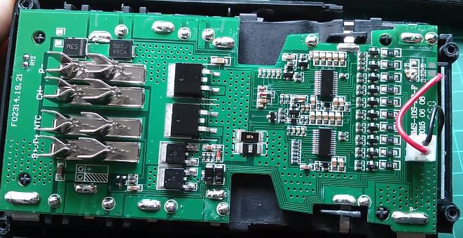

Amúgy szedtem már szét akkukat, de én nem találtam benne balanszolt töltés elektronikát. Most itt van előttem egy Fűnyíró akksi (csak sárga) (felújítandó Li-ion), 2x10 db, csak egy kábel megy a + és - sarkokhoz. Van benne elektronika, de sztem csak annyi, hogy letilt alul és túltöltés esetén. Semmi nem vezet a 2-es cellacsomagokig külön-külön.
Ezért nem tudom, hogy hogyan is kellene felújítani a packot, hogy működjön. Ballance, vagy nem ballance? Mert ebben semmi ilyesmi nincs, ha jól látom.

(#) djadji válasza pipi hozzászólására (») Feb 18, 2019 /
Szia! Mutatom. A vezeték el van vágva, a szétszedés miatt. Sehol balanszra utaló nyom, vezeték, akármi. Én eddig csak ilyeneket láttam fúrók akksijában is.

(#) weend válasza djadji hozzászólására (») Feb 18, 2019 /
Kb. így kellene kinézni egy rendes fűnyíró akkunak, ez egy 36 voltos 2600 mAh pakk. Látható a balanszer a tíz cellához, és a teljesítmény FET-ek a lekapcsolásokhoz.
