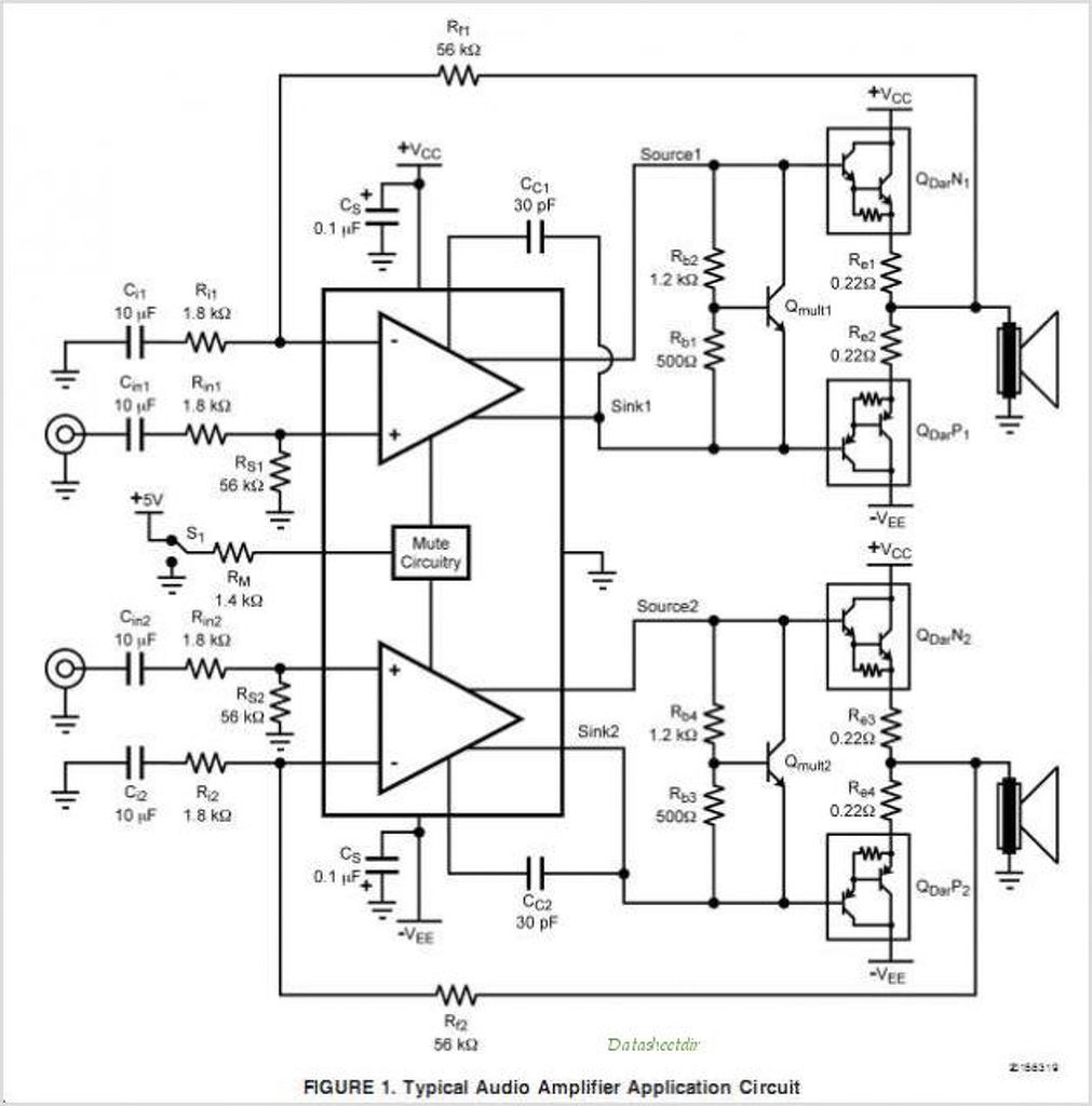

Tovább gondoltam az előző megoldás a két ellenállással, az sem jó igazán, az ic-be kellene belenyúlni... A igazi megoldást az LM4702 hozza meg, ott kívül vannak a végtranyok, és akár mehet "á" osztályban is. Ezt majd még én is kipróbálom egyszer.

A 4780 -as az bizony jobb, mint a 3875, de elég kényes, könnyen gerjed. Vannak akiknek valamiért nem sikerül, nem tudom miért. (Szek.: Egy légszereléses deszka modellen kellene esőként megpróbálni.) Talán érdemes lenne kipróbálni 4702, ezt még nem hallottam, de ígéretes lehet ez is. Nekem ez lesz a következő fejlesztés tárgya, tápfesz max. +-100V, ez több, mint elég. Nagyon magas a freki átvitel, a felfutási idő sem rossz.
