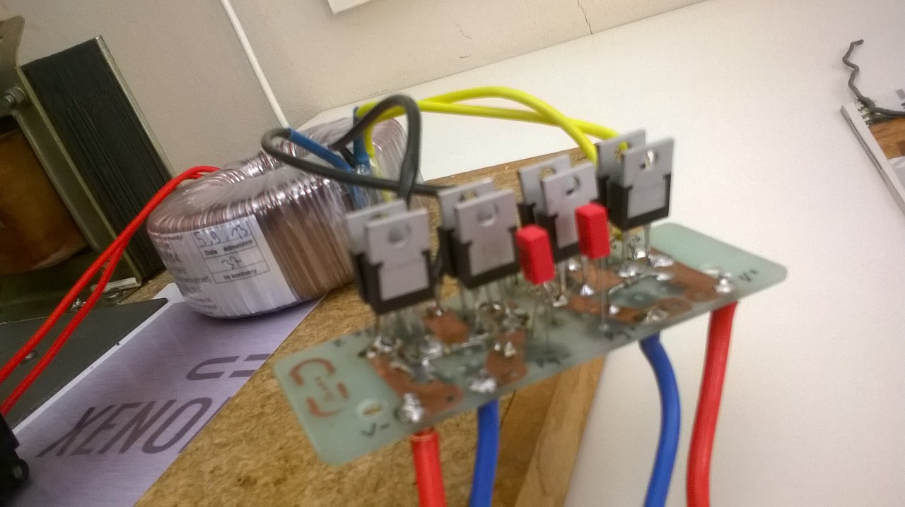

![]() Szép erősítő. Ami az IC -k alatt van, azt valami kaptonhoz hasonlónak nézem, vagy nem az? Találtam kapton szigetelő alátétet 0,15k/W hőellenállással. A csillámnak ettől rosszabb a hővezető képessége, nem? A hozzászólás módosítva: Ápr 28, 2015
Még nem sikerült kideríteni ennek a szigetelőnek az anyagát, de biztos valami jobbfajta.

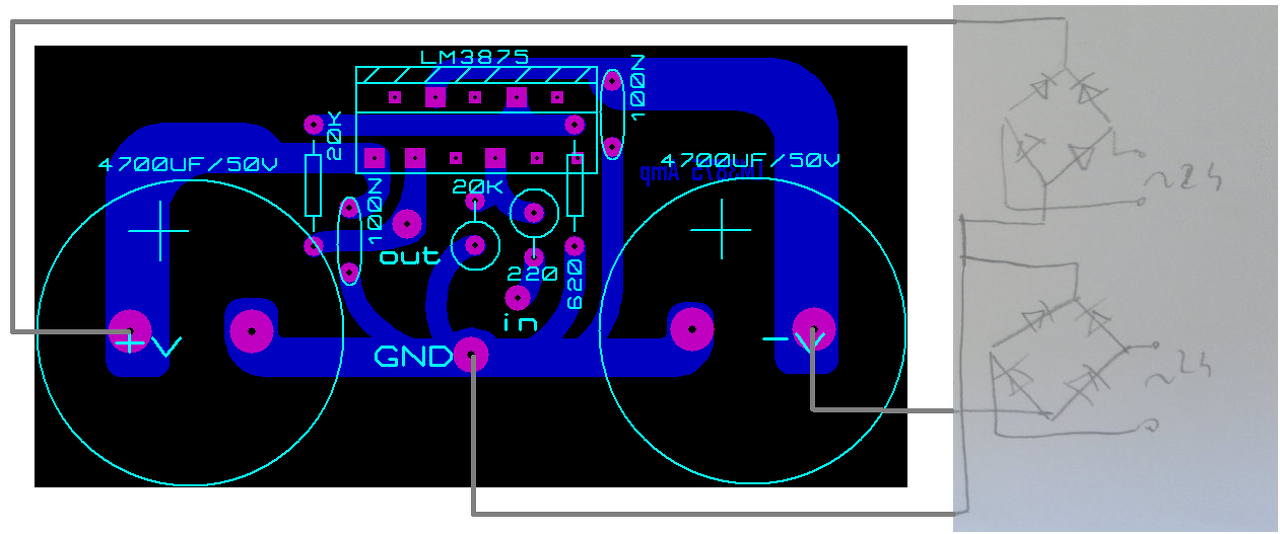

Kész a 3875 kapcsolás is, egy nagyon egyszerű változat +/- 24V AC ról hajtva. 5 ellenállás össz vissz. Meg 1db 100u -s kondi ami a 0V és a -24V között van sorosan egy 0.22 OHM os ellenállással Viszont eléggé instabil. Úgy látom hogy egy 470 essel stabilabb. valami ötlet? Ezek a nagyon leegyszerüsített Gainclone kapcsolások ilyenek? Köszi Gábor
Ennyiből nem derül ki hogy mit építettél meg. A legegyszerűbb az adatlapi nem invertáló kapcsolás, abba semmi más nem kell az IC-n kívül csak 3db ellenállás és egy kondi. Elvileg ez a jobb hangú, de kevésbé stabil megoldás. A másik az invertáló kapcsolás.
Viszont mindkét megoldásnak normálisan kell működni ha jól van összerakva, tehát nem gerjedhet.
Szia! Linkeld be a rajzot ami alapján építettél! Az instabilitás miben nyilvánul meg? Vagy a rajzba, vagy az építésedbe hiba csúszhatott. Az említett, negatív ágban lévő RC elem sántít, nem is kicsit
Felskicceltem, naggyábólé ezt építettem
http://www.audiosector.com/lm3875.shtml
A 470u + 0,22 ohm végei egyaránt a testen vannak? Mi akarna az lenni?
A tápoldalakon a 470µF az összes puffer, vagy van még nagyobb is a képen nem látható módon? A bemeneti csatoló kondi csak akkor hagyható el ha a jelforrásod kimeneti egyenfeszültsége 0V! A hozzászólás módosítva: Jún 7, 2015
Köszi hogy foglalkozol velem
Szóval a 470u+022 ohm sorosan a be, ki testjén van amin a bemeneti ellenállás és ami a 8 as lábról megy le erre. És a másik lába a tápról lejövő általam testnek nevezett pont
Rajzold hozzá a tápot is! Félő, valami nem kap rendesen testet, de a leírásod alapján nem tudok határozottan rámutatni. Ami test illetve 0V jelölésű azt a tényleges elkészítésnek megfelelően, vonallal kösd össze, mégha az áttekinthetőség rovására is megy.
Irkafirka egy kis bor után
A 0,22 ohm-mal soros 470µF kondin nem jut át a tápközép egyenfeszültsége. Nem tudom honnan jött ez az ötlet, de a 470µF helyét kösd át egy darab dróttal! A bor pedig váljék egészségedre
Köszi
![]() Nem lesz nagy égés? A hozzászólás módosítva: Jún 7, 2015
Számomra is meglepő, hogy nem találok tápot és erősítőt egybe-rajzolva, de ami késik nem múlik.

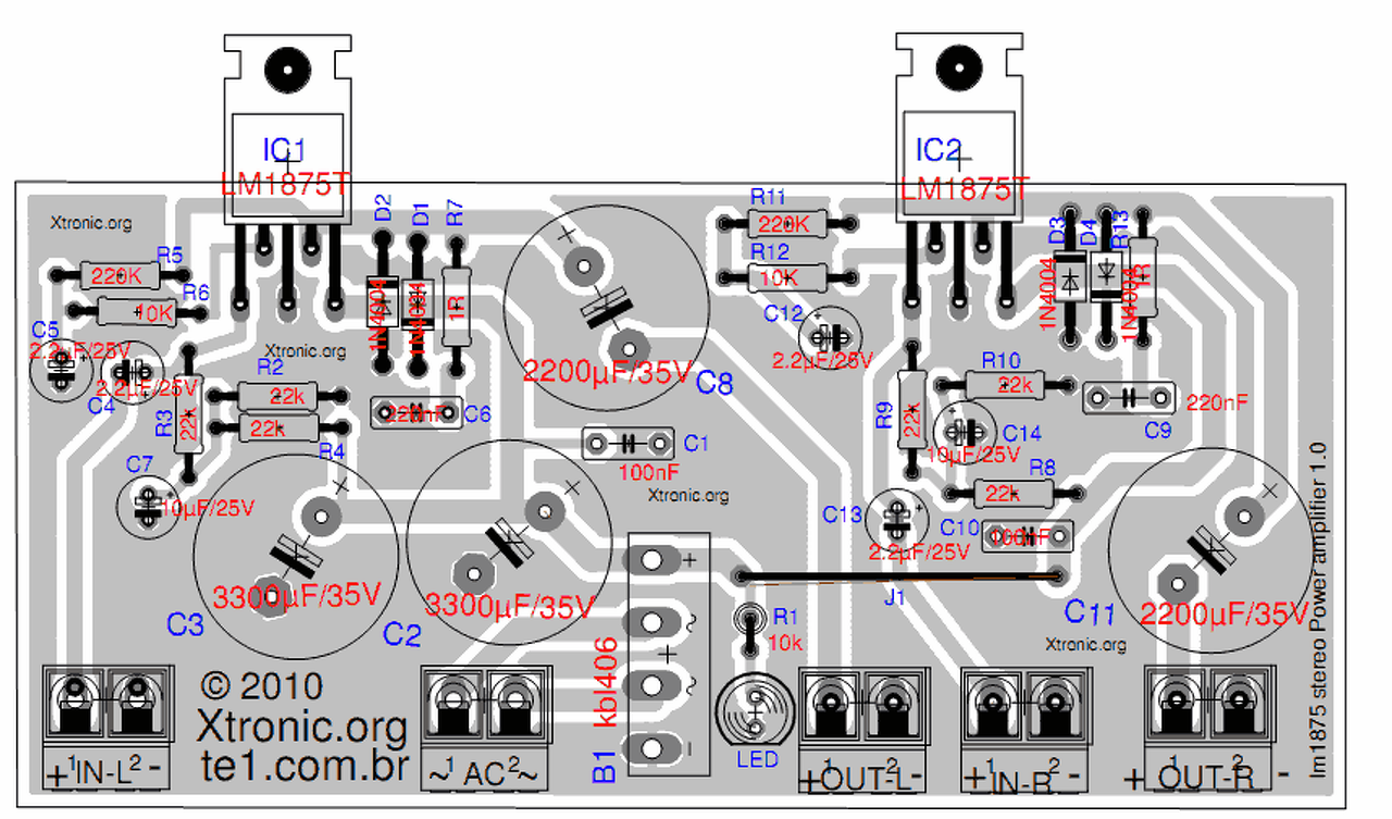

Üdvözlöm a Fórumtársakat!
Erről az erősítőről szeretnék véleményt, esetleg tapasztalatot, ha valaki már megépítette. Köszönöm!
Szia! Véleményem szerint ettől találsz itt jobb kapcsolást is ehhez az ic-hez. Ez a kicsatoló kondis megoldás már harminc éve is elavultnak számított, kezdőknek sem ajánlanám jóformán, de Te tudom mit szeretnél...
