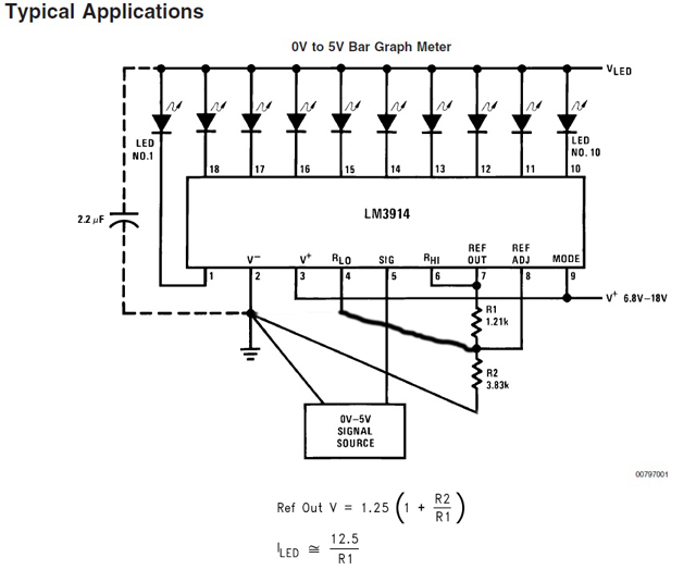

(#) Peet19 hozzászólása Márc 18, 2015 /
Szia reloop!
Egy ledes hőmérőt szeretnék csinálni. A sensor egy LM35 -ös lenne, és a ledmeghajtó az LM3914. Ha jól olvasom a sensor adatlapját, akkor 10mV-ot emelkedik C° -onként.
A ledmeghajtót úgy szeretném beállítani, hogy 0.5C° -onként villanjon fel egy led, vagyis a sensor 5mA-kénti változásánál. Ehhez az IC-t úgy kell beállítani, hogy a 10 led 50mA változásnál már mind világítson. Lassan kezdem értei a működését, de még nem vagyok benne biztos hogy kell ezt a tartományt beállítani.
Ha ez megvan, akkor már csak a sensort kell beállítani hogy az IC alsó komparálási feszültségétől induljon. Ezt valami trimmeres feszültségosztással talán be tudom állítani.
Mellékelek egy képet, és ezzel kapcsolatban még annyit hagy kérdezzek hogy egy bizonyos tartományon belül szeretném használni a 1-10 ledet, akkor a komparálási limit alsó és felső határát a képen látható két ellenállással kell beállítani?
Pl: ha R1 1.2K, R2 1.5K a táp stabil 9V, akkor R1 ellenálláson 4V, R2 -n pedig 5V esik ha jól számoltam. Így akkor a 10 led 1V -os változás alatt végig megy? Vagyis 100mA-ként kivillan egy következő led?
(#) reloop válasza Peet19 hozzászólására (») Márc 18, 2015 /
Szia! A képkivágásodról pont a képlet maradt le Bővebben: Link
Az LM35 adatlapi ajánlását tanulmányoztad már?
(#) Peet19 válasza reloop hozzászólására (») Márc 18, 2015 /
Igen, nézegettem és innen már lassan kezdem érteni. Azt is megtaláltam, de nekem elég 10 led és itt azt hiszem le van korlátozva 40C°. A tartomány ahol mérni akarok 35 - 70C°.
Azt még mindig nem értem hogy tudom majd összehangolni a sensort és az IC, úgy hogy ne 23-28C°-ig mérjen, hanem 35-40C°-ig ha pl: 5C°os tartományt határozok meg.
Na, ez király . Köszi, de szeretném megérteni is.
Ezen a rajzon például: R5 kezdőérték, R7 végérték, R1 a °C-onkénti feszültségváltozás.
