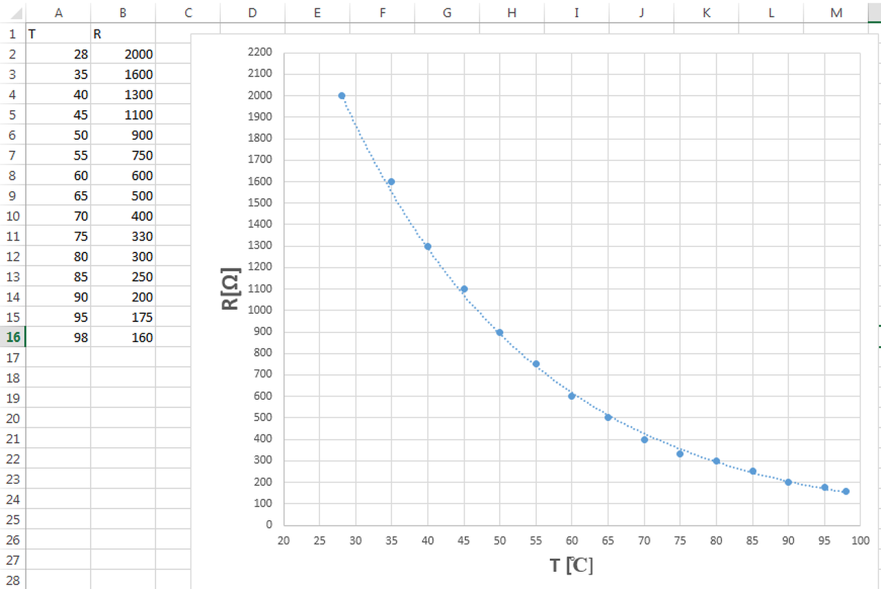

(#) luluzulu hozzászólása Aug 21, 2015 /
Hogyan tudnám meg valósítani a hőfok kijelzést, ha adott egy hőgomba aminek a karakterisztikája a képen. Az egyik fele a hőgombának testelve van szóval csak egy kivezetésem van...
(#) proli007 válasza luluzulu hozzászólására (») Aug 21, 2015 /
Hello! Természetesen NTC-vel lineáris nem lesz, csak közelítőleg. De rajzoltam már ilyen áramkört itt.. Nálad a termisztor 2kohm, így az R1 ellenállást célszerű 910ohm-ra választani.
(#) luluzulu válasza proli007 hozzászólására (») Szept 5, 2015 /
Elkésztetem a kapcsolást szépen működik. A LED-ek fény erejéből hogyan tudnák vissza venni, mert zavaróan magas... Ha jól néztem a katalógusban akkor a minimum LED-áram 7 mA, alá lehet-e menni? Az R6 ellenállást kell növelnem? Meg a másik a zöld színű LEDek sokkal erősebbek mint a többi előtét ellenállással csökkenthetem-e fényüket?
(#) proli007 válasza luluzulu hozzászólására (») Szept 5, 2015 /
- A Led-ek áramát az R6 ellenállás határozza meg. Iled=1,2V/R6*10 képlet alapján. Ha a 910ohm-ot 1,5kohm-ra növeled, akkor kb. 8mA lesz a Led-ek árama. De mivel ezzel az ellenállással van beállítva a 6V referencia feszültség is, így az R7 ellenállást is 5,6kohm-ra kell cserélni. Ekkor a referencia kb. 6,2V értéket fog felvenni.
- Külön a piros és a zöld Led-ek áramát itt nem igazán lehet állítgatni, mert mind a 10db. kimeneti áramgenerátor áramát, az R6 állítja be. Soros ellenállás használatával sem túl célszerű a Led-áramot beállítani, mert akkor a tápfesz változással az is változni fog. Lévén, hogy megszűnik az áramgenerátor, "áramgenerátornak lenni".
