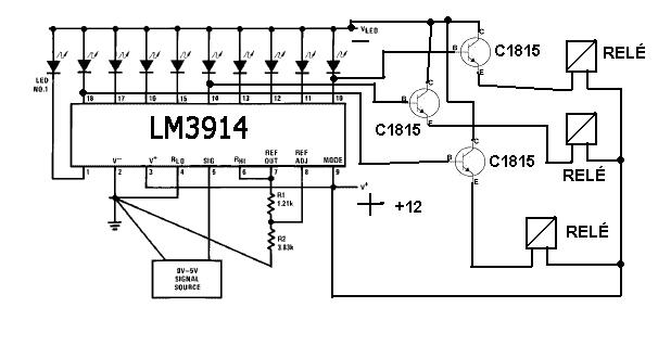

Heló
Csináltam egy 2 perces rajzot hogy lehetne NPN Tranzisztorral Reléket meghajtani LM3914-ről.
Szeretném ha megtekintenétek és megmondanátok hogy elég nagy hülyeséget csináltam e, vagy működni is fog??
Tranzisztor:
C1815
Kép: (Eltérés az aljára nem BLZE Hanem GR8 van)
Egy átlagos 5V-12V-relét vajon elbírna e??Vannak teljesen apró kis reléim...
(#) _JANI_ válasza Csaba09 hozzászólására (») Szept 28, 2010 /
Egy próbát talán megér. De nem ártana a tranzisztorok bázisára egy egy ellenállás. S a relék tekercsével ellenpárhuzamosan kötött védődiódákról se feledkezz el! Mert a kikapcsolási feszültséget korlátozni kell...
(#) proli007 válasza Csaba09 hozzászólására (») Szept 28, 2010 / 1
Nem NPN, hanem PNP tranzisztort kell használni mint itt Csak a Led és az ellenállás helyett a relét kell bekötni a védődiódájával, akogy Jani is írta.

(#) _JANI_ válasza proli007 hozzászólására (») Szept 28, 2010 / 1
... Valóban PNP tranzisztorral jobb lesz. ...

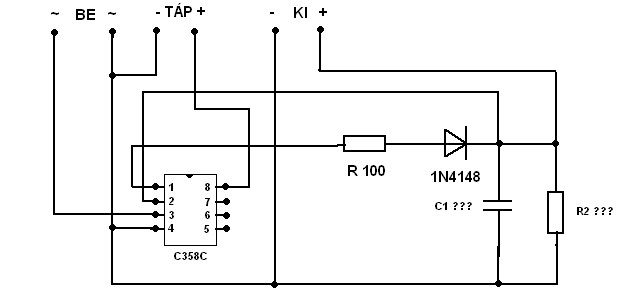

Tanulmányozgattam amit adtál köszi szépen. Szétnéztem itthon és amit találtam abból ez jött ki.
Erősítettem a jelet és egyenirányítás visszakötve ......
( Aktív Csúcsegyenirányítás ha jól szűrtem le. )
Használt Ic : UTC 2822
A kapcsolást ez alapján készítettem el:
Szerintem nem jó :bummafejbe:
A hifivel meg az ilyesmikkel nem fontos már jó 5-éve használva se volt úgyhogy most be kel hozni a lemaradást. ( Phone kimenetre van kötve ami gyárilag csatlakozik egy a fő kimenetekre és ellenállással veszi le a jelet vagy ilyesmi... ) Nem kel félteni.
(#) proli007 válasza Csaba09 hozzászólására (») Okt 1, 2010 /
A rajz, amit elkészítettél, csak egy magyarázathoz készült szimulátor áramkör. Miért nem az ezt követő végleges kapcsolást építetted meg. (Ha a kondin 1kohm-os ellenállás van, akkor az sec-perc alatt kisül. Nézd meg a rajzot. A "műveleti erősítő", amit választottál, egy végfok IC, amiben ráadásul belső visszacsatolás van. Ez hatástalanítja az egész működését, mert a kondiról kell a csúcsfeszültséget visszacsatolni.) Sokkal jobban jártál volna egy LM358-al. Mindenképpen féltápfeszültségre alkalmas erősítő kell.

(#) proli007 válasza Csaba09 hozzászólására (») Okt 3, 2010 /
A 324 és 358 is jó, de a 393 egy komparátor (ráadásul nyitott kollektoros kimenettel)
üdv! proli007
(#) Csaba09 válasza proli007 hozzászólására (») Okt 3, 2010 /
Tehát ha ezt ami a rajzon van elkészítem akkor van remény
C1 R2 értéke menyi legyen??
