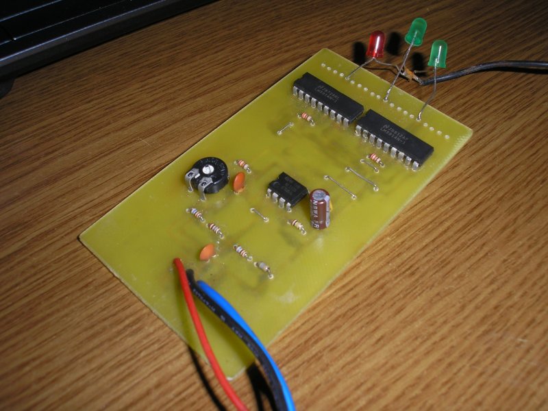

Szóval kimértem a két LM3914 feszeit. Amit kaptam eredmény az az, hogy az alsó IC a poti amxracsavarásánál a 7-8 láb között olyan 0,25 V fesz. van, a másik IC-n stimmel az 1,25. Ha teljesen rövidrezárom a potit akkor az alsó IC-n nincs is fesz a felsőn ugyanúgy megvan. És ég a 8500 fordulatot jelentő LED is úgy, hogy cask tápfeszt kap a kapcsolás. Teljesen tanácstalan vagyok
(#) proli007 válasza norbi0073 hozzászólására (») Szept 11, 2010 /
A poti állásának semmi köze, a 7-8 láb feszültségéhez.. Ott valami zárlat van.. (Bemeneti jel nélkül, a 2-es és 5-ös lábak között, 0V-nak kell lenni.)
üdv! proli007
(#) norbi0073 válasza proli007 hozzászólására (») Szept 11, 2010 /
Az LM IC-n a 2-5 között 0,3 V van. Megkeresem a nyáktervet és feldobom.
(#) norbi0073 válasza norbi0073 hozzászólására (») Szept 11, 2010 /
Képet csak a nyákról tudok mutatni

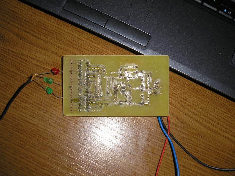

Alaposan tisztítsd le a nyákot és keress rajta apró zárlatot. Erős fénnyel az alkatrészoldalról megvilágítva, vagy műszerrel kell kimérned a vezetősávokat. Természetesen ahol ellenállás van beültetve ott az ellenállás értékét kell kapnod... ( Persze az IC-ket távolítsd el az áramkörből előtte! )
(#) norbi0073 válasza _JANI_ hozzászólására (») Szept 12, 2010 /
Hát azt cseppet nehéz lenne kivenni ugyanis nem tokba van . De már nézegettem én is őket és zárlatot sehol sem láttam, de majd azért átnézem megint. Szakadás sem lehet nagyon mert már nincs vezetősáv össz vissz egy cm se amit ne cineztem volna újra . Szóval vagy az IC-k valamelyike halt meg vagy rossz a nyáktervem
(#) _JANI_ válasza norbi0073 hozzászólására (») Szept 12, 2010 /
Ja látom... A nyáktervben elvileg nincs hiba. Így túl sok lehetőség nem marad. Meg kellene cserélni az LM3914-eseket. De ha kiforrasztod őket, akkor mindenképp tegyél foglalatot nekik! :yes:
Találtam egy szakadást most egy perce nemtudom lehetett-e a baja az alsó IC 9-3 lába közt nem ment át a feszültség
