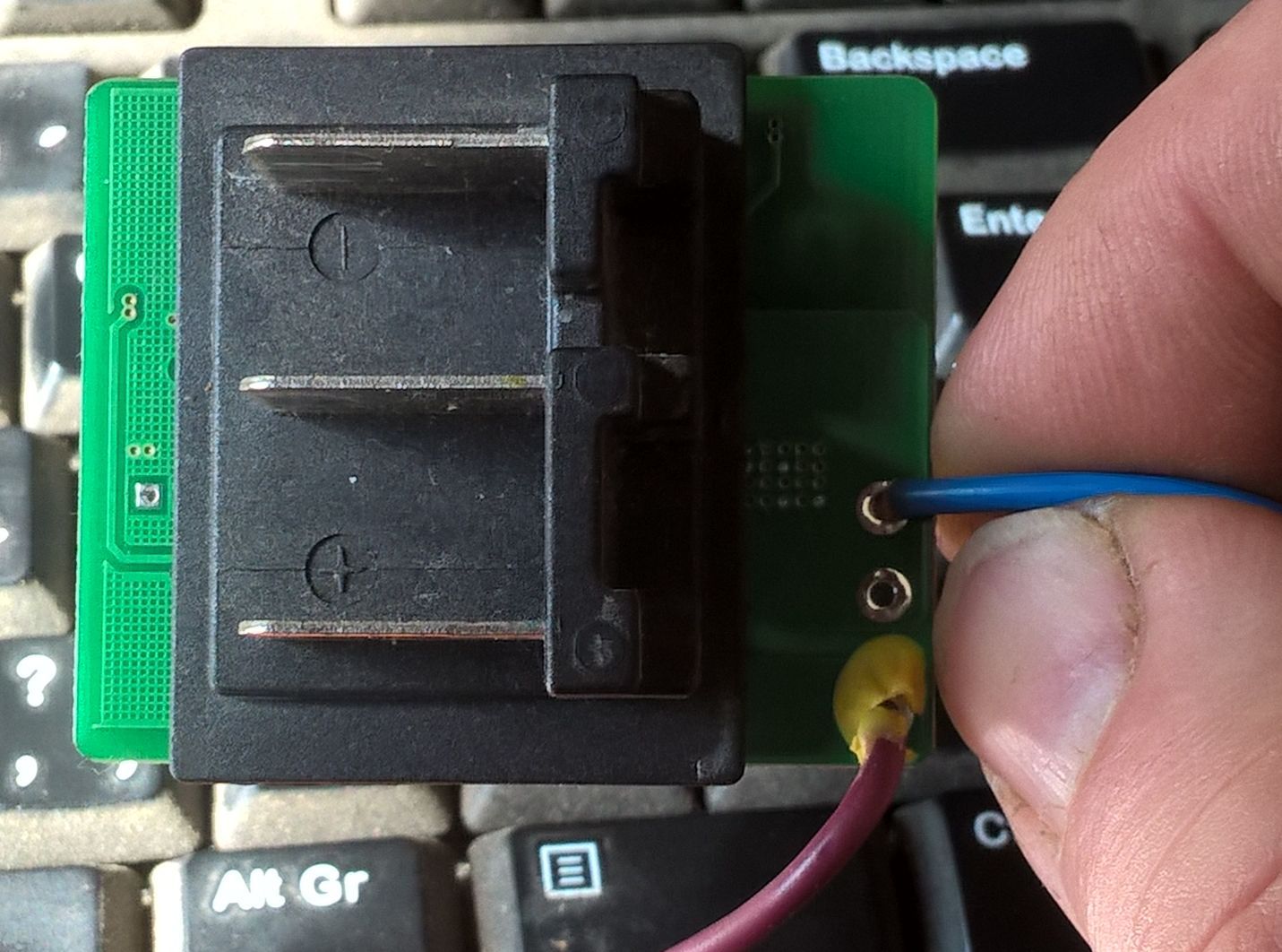

Egy Lux-Tools A-RT-20/26típusú akkus szegélynyírót szeretnék újra használhatóvá tenni.
A hibája, hogy egy új teljesen feltöltött akkuról sem indul el.
A motorját egy akkutöltővel kipróbáltam, ez hibátlan.
A kapcsolója is jó. A kb. gyufásdoboz méretű elektronikája azonban gyanús. A kép bal felső részén látható smd szerintem megégett. Sajnos az interneten semmilyen leírást nem találtam a panelről.
Javított már valaki ilyet? Lenne ötlet, mit és hol mérjek?
Esetleg kiváltható ez a panel mással?
Ördögtől való dolog lenne az elektronikát kihagyva, az akkut direktben a kapcsolóra kötni? (Mondjuk túláram ellen egy biztosítékot azért beépítenék.)

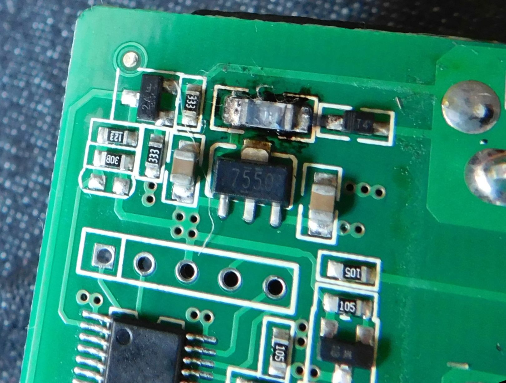

(#) robis01 válasza Balu72 hozzászólására (») Júl 31, 2023 /
Középen a COM felírat lehet hogy kommunikációs csatorna az alaplap és az akkun lévő elektronika között. Érdemes megnézni hogy az akku működik-e a panel nélkül is (panel kiváltás is csak akkor működhet).
Rajz nem publikus, kicsi az esély hogy találsz. Megégett alkatrész egy biztosítéknak tűnik, érdemes vissza rajzolni a környékét. Megmérni hogy kap-e tápfeszt a vezérlő ic.
Jobbra lent az egyik FET keresztbe repedtnek tűnik.
(#) Bakman válasza Balu72 hozzászólására (») Júl 31, 2023 /
Az égett alkatrész alatti SOT-223 tokozású valami valószínűleg feszültségszabályzó IC. Az elégett alkatrész ellenállás lehet, ezzel van valamennyire tehermentesítve a feszültségszabályzó, ne az összes felesleges energia arra jusson.
Talán.
(#) Suba53 válasza robis01 hozzászólására (») Júl 31, 2023 /
Szerintem inkább a "COMMON" rövidítése. Ugyanolyan nagy áramú csatlakozás, mint a B+, meg a B-.
A FET-en a csík nem tűnik repedésnek. Vagy kosz, vagy jel. Gyártáskor szoktak a tesztelők így egy-egy vonallal adott helyen jelölni.

(#) Balu72 válasza robis01 hozzászólására (») Júl 31, 2023 /
Az akku működik panel nélkül is. (A panel helyett a multiméterem mérőcsúcsait becsúsztatva, és azokhoz hozzáérintve a motor vezetékeit működik a motor.)
Egyik fet sem repedt. Több tucatszor fotóztam, mire sikerült a feliratát tükröződés mentesen olvashatóan elkapni. a típusa CRTD055N03L
A vezérlő IC-ről is lőttem több fotót, szerintem lecsiszolták a feliratot róla.
Sajnos a szemem nem a legjobb, egyelőre nem sikerült kitalálom, melyik lehet a táp lába, de ha Bakman megérzése is jó, akkor már a feszültség szabályzó smd IC sem kap delejt. Erre csak számjegyek vannak írva: 7550. Az első 5-ös alul és felülvonásos, a második csak felülvonásos. Ha az, akkor egy 5V-os 100 mA-es fesz szabályzó IC lesz, viszont a "B-"-hoz képest egyiken sincs feszültség.

(#) zolika60 válasza Balu72 hozzászólására (») Júl 31, 2023 /
Megpróbálnám az "égett" alkatrészt rövidre zárni, mert az valószínűleg egy biztosíték. Talán próbáld meg egy pár tíz wattos izzóval.
(#) Bakman válasza zolika60 hozzászólására (») Júl 31, 2023 /
Én nem próbálnám meg. A biztosíték kiég, de nem szokása maga körül szétégetni mindent, ennyire nem tud felmelegedni mert előbb olvad el a szál benne.

(#) Balu72 válasza Bakman hozzászólására (») Júl 31, 2023 /
Ez jogos. Sikerült a fényképezőgépemmel egy jobb fotót lőni az égett smd környezetéről, sőt... Mintha számjegy töredékeket látnék a megégett smd-n? Vagy csak beképzelem?

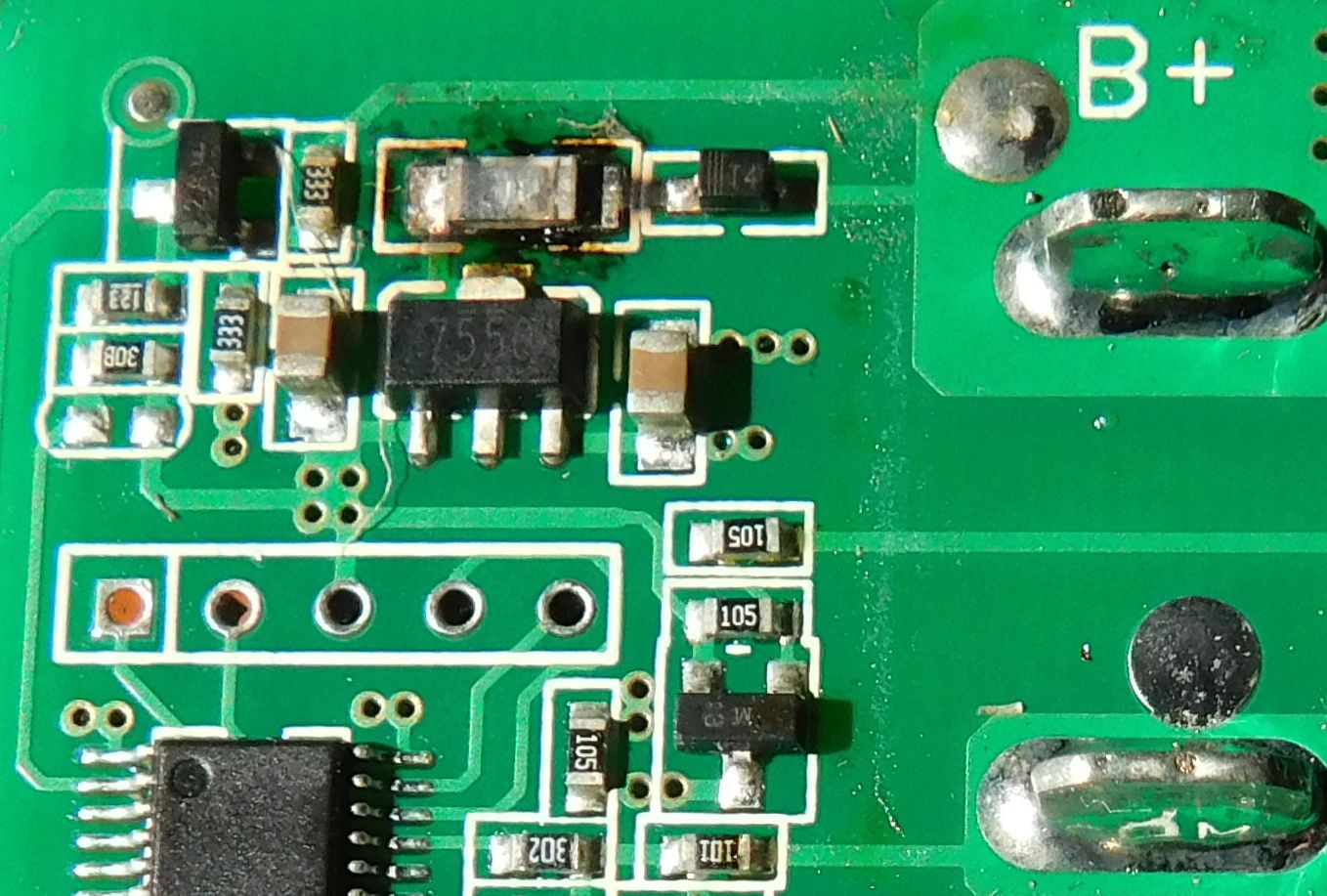

(#) Balu72 válasza Balu72 hozzászólására (») Júl 31, 2023 /
Picit más szögből.
(#) robis01 válasza Balu72 hozzászólására (») Aug 1, 2023 /
Nem kizárt hogy Lali (Az elektronika barátai) által gyakran hibaoknak talált tervezett elavulás egy esetével állunk szemben. Ahogy Bakman is írta lehet az elégett alkatrész egy ellenállás is, amit ha működési határra terveztek, csak idő kérdése mikor áll be a hiba. (pl. 1W-ott elfűtő ellenállás helyére 1W-ost tesznek).
A 7550 stab ic lesz.
Mivel az alkatrész nagyon szét égett érdemes megnézni nincs-e zárlat utána. Az előtte lévő diódát is érdemes lehet megnézni. A vezérlő ic típusa nem lényeges, cserélni szoftver nélkül úgysem lehet. De ki lehet csipogni melyik a tápfesz lába.
Ha nincs sehol zárlat akkor az elégett alkatrész helyére érdemes betenni egy pár ohmos ellenállást (még jobb a már említett ízzót) vagy meg próbálni labortápról beadni 5V-ot és nézni hogy mennyi áramot vesz fel. A HT7550 adatlapja szerint max. 100mA terhelhető, tehát alatta kell lennie.
(#) Balu72 válasza robis01 hozzászólására (») Aug 5, 2023 /
A mérésekhez leforrasztottam a gyanús, illetve egyértelműen tönkrement alkatrészeket.
T4 a leforrasztást követően egy óvatlan mozdulat során kámforrá vált.
Az elégett ellenállást csak a bal oldali forrszem tartotta, T4 irányában deformálódás nélkül vitte magával a forrszemet és a vezetősávot is. Nem meglepő módon ∞ az ellenállása.
Leforrasztottam a 7550-es stabilizátort is. A Vin és a Gnd között polaritástól függetlenül 32Ω-ot mértem, tehát ennek is lőttek.
A 7550 kimeneti nyák forrszeme és a B- között 125Ω-ot mértem. Igazából nem tudom, hogy ez kb. reális érték, vagy sem. Az izzós teszthez ajátlott pár 10 Ω-os izzó céljára egy autós féklámpa izzó (12V 21W) jó lehet?
A hibás alaktrészeket csak helyettesíteni tudtam: HT7550 helyett pl. LM78L05, áthajtogatott lábakkal. A hiányzó T4 helyére pedig egy smd 1N4148-as került.

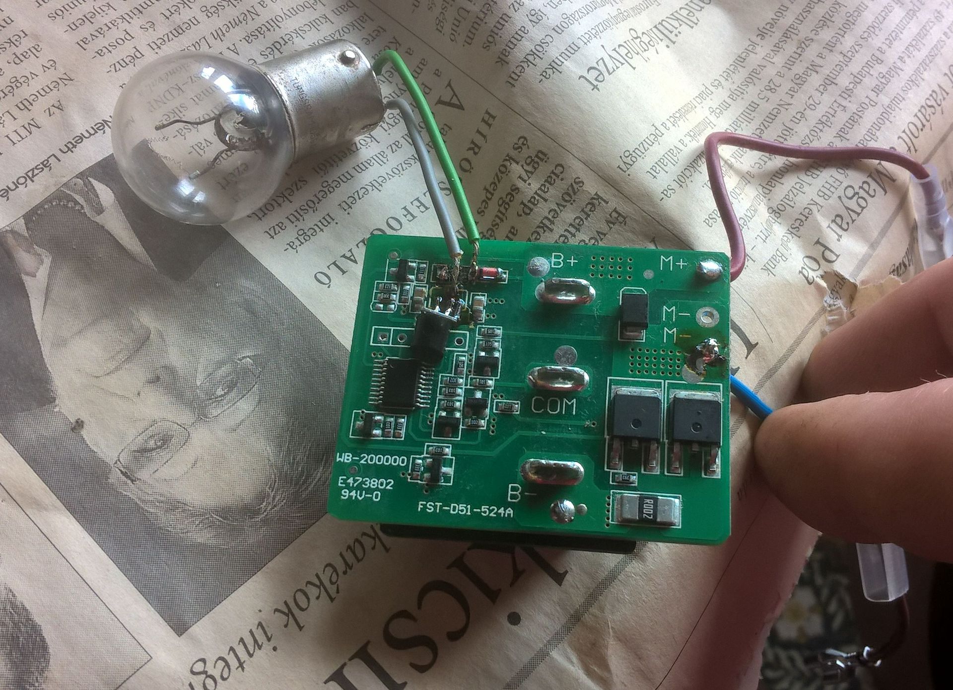

(#) Balu72 válasza Balu72 hozzászólására (») Aug 6, 2023 /
Az elégett ellenállást ideiglenesen egy féklámpa izzóval helyettesítettem. "Labortápnak" a békebeli 6/12V-os akkumulátortöltőmet neveztem ki, amelynek mutatós ampermérőjét egy Aliexpress-es, led kijelzős DC-DC konverterrel helyettesítettem. Először csak 12V-ot adtam neki minimumra csavart amper-poti mellett. A stabilizátor után megvolt az 5V. A kapcsoló bekapcsolására egy kattanó hang hallatszott a motorból, semmi több, de ahányszor megnyomtam a kapcsolót, annyiszor kattant. Kicsit nagyobb áramerősséget engedve 1-1 kapcsoló nyomáskor 1-2 centit mozdult is a szegélynyíró de semmi. A helyzet maximális áramot engedve sem változott, de rájöttem, hogy valószínűleg az IC tilt le, a hiányzó "COM" kapcsolat miatt.
Úgy tűnt, hogy tökéletesen működik a szegélynyíró, tehát az elektronika csak a COM csatlakozóval együtt működik. Felhőtlen lenne az örömöm, ha nem tűnt volna fel, hogy az LM78L05 alaphelyzetben is kellemetlenül meleg. Álló helyzetben is 40 mA áramot vesz fel a 20V-os akkuból az áramkör. Ez azt is jelenti, hogy kb. 2 nap leforgása alatt egy teljesen feltöltött 2Ah-s akkut használat nélkül is totál 0-ra meríti. Szóval van itt még baj. Érdemes itt még keresni a további hibát?

(#) Balu72 válasza robis01 hozzászólására (») Aug 8, 2023 /
A "labortáp" feszültsége feljebb is tornászható üresjáratban picivel 18V fölé is. Elsődlegesen a DC-DC konvertert is azért építettem bele, mert ha nem kapcsoltam le időben, akkor a 12V-os akkutöltés végén már 15,8V-ot is mértem az akkunál. , így labortáp módban biztos nem azzal volt gond. Az 5V-os ágon levettem a kondit, ellenállás mérésben "végtelen" tehát biztos, hogy nem az eszik 40 mA-t. A betáp oldali kondit nem vettem le, mert a panelen is "végtelen" ellenállást mértem.
A vezérlő IC ujjbeggyel érintve nem tűnik melegnek, de lehet, hogy melegszik kicsit. (Nagyon közel van a stab kocka.)

(#) Balu72 válasza Balu72 hozzászólására (») Aug 9, 2023 /
Köszönöm minden hozzászólónak az építő jellegű javaslatot, és útmutatást. Ha a javítás nem is lett tökéletes, a szegélynyíró újra működik.
Összességében az elégett T4 jelű dióda helyett egy azzal egyenértékű 1N4148 smd-t,
a bemenő oldalon megzárlatosodott 7550 feliratú 5V-os smd stabilizátort láb-áthajtogatással egy LM78L05-ös stabilizátorra cseréltem. A "porrá" égett ellenállás nem volt azonosítható, próbálgatással egy 150 Ω-os smd ellenállással helyettesítettem. Ezen így 5-6V feszültség esik, a stabilizátorra marad 12-13V bemenő feszültség. Bár még így is melegszik, de nem úgy, mint a próbára betett féklámpa izzó mellett. Lehetséges, hogy ideálisabb lett volna egy 160-180 Ω közötti ellenállás, de úgy gondoltam, hogy az eredeti smd stabilizátor helyett betett TO92? tokos stabilizátor a 3-4× nagyobb "kockája" révén talán picit több hőt is el tud vezetni, mint az smd ellenállás. Így talán jobb a hő-elosztás.
E 3 alkatrész cseréjével újra működik a szegélynyíró. Látszólag hibátlan, de a nyugalmi 40mA-es áramfelvétele miatt használaton kívül az akkut le kell róla venni. Ezzel a meghagyással adom vissza a gazdájának.
